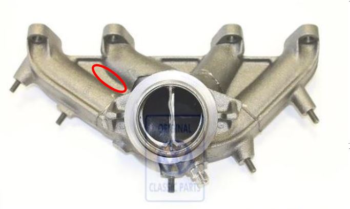

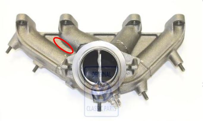

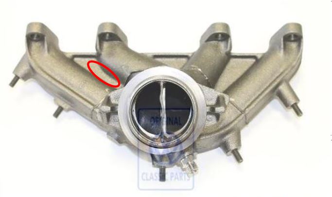

Etant en déplacement et n'ayant pas le collecteur avec moi, voici la zone dans laquelle cela s'est produit. Mais j'en ai vu un autre ou la fissure s'était déclarée sur le col de descente. Ce donc pas centralisé sur une zone bien précise.

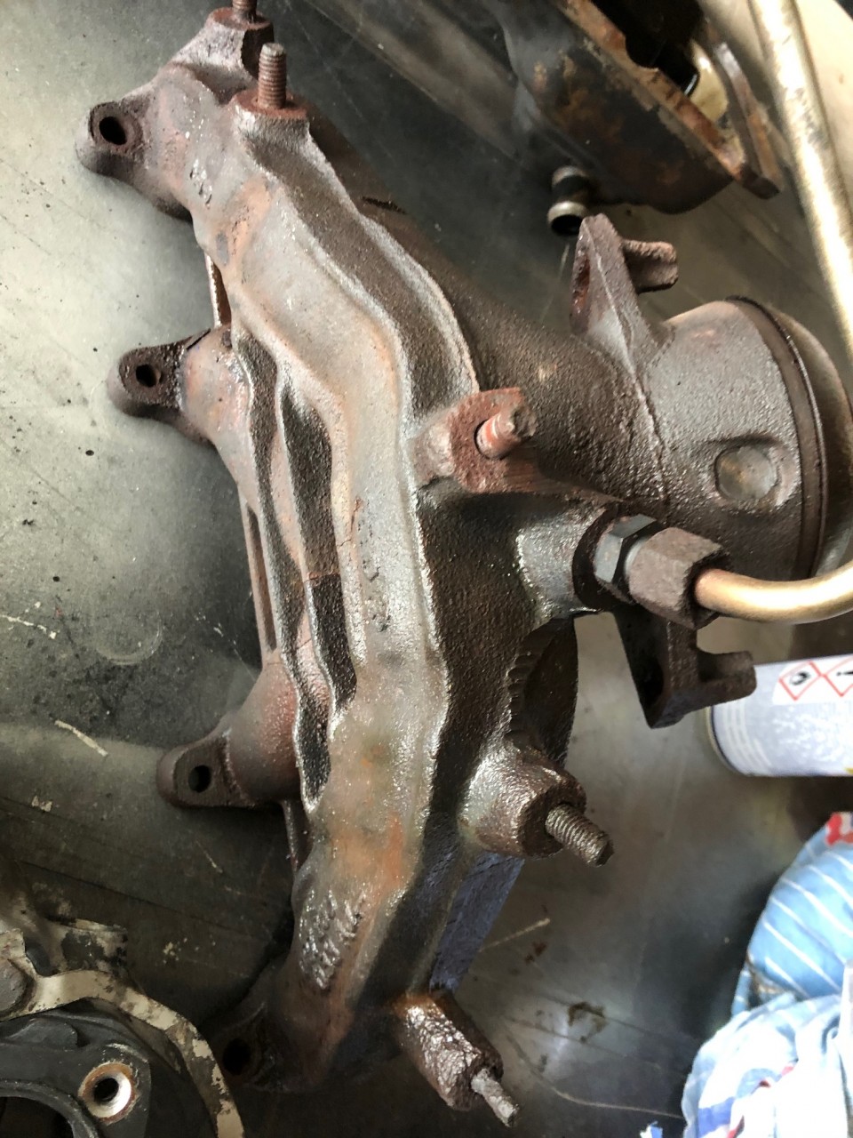

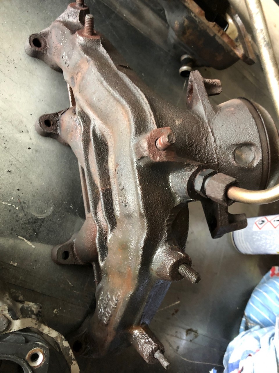

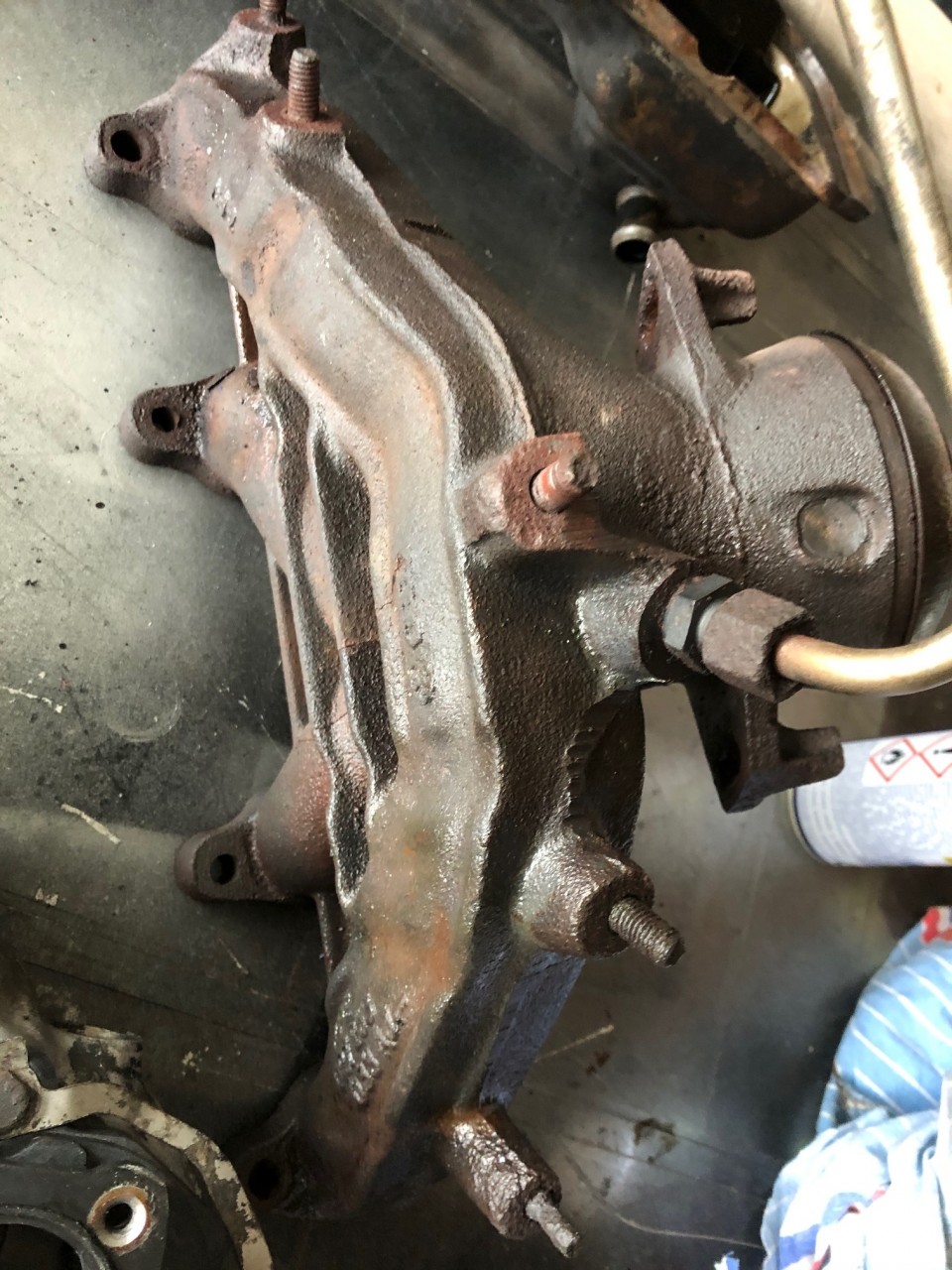

Je vais avoir besoin des pros sur ce coup là :
Sur mon collecteur, j'ai la référence 055253033 AJ. Sur celui qu'on me propose, c'est la même ref mais au bout, il n'y a pas AJ mais BK.
Est ce compatible ? pour moi, la seul différence est que sur le mien , il y a un tube de connecté en plus qui est condamné, donc ne servant à rien.
