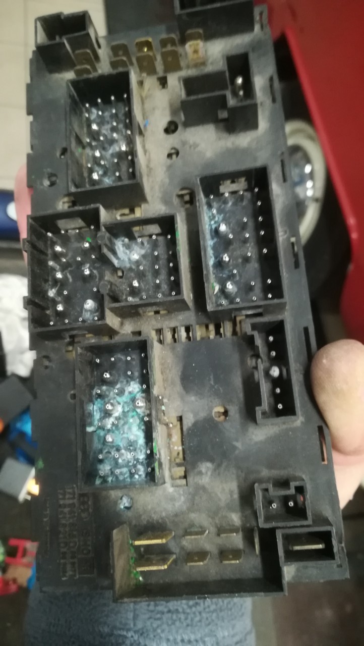

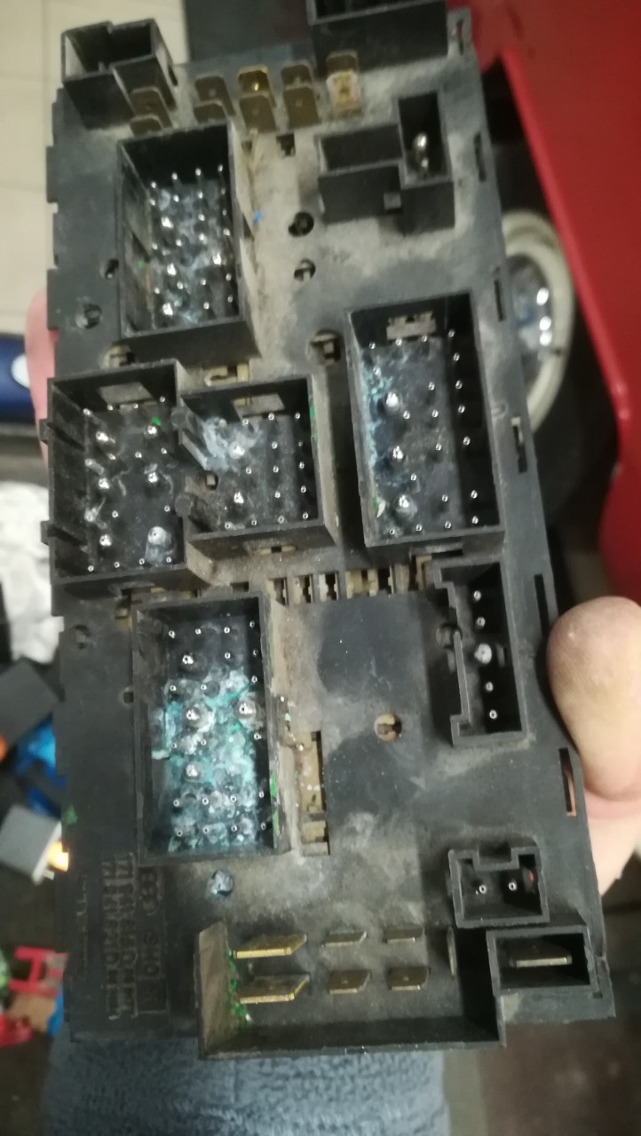

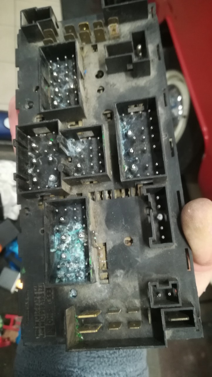

La pompe à essence tourne en permanence sous +APC est ce normal? il n'y a pas de temporisation?
Si j'enlève le fusible 5 et le relais 2 qui alimentent la pompe elle tourne toujours... o_O . je vais commencer par le boitier fusible ( vu sa tête...) mais ca me parait bizarre quand même...
je vous tiens au courant
