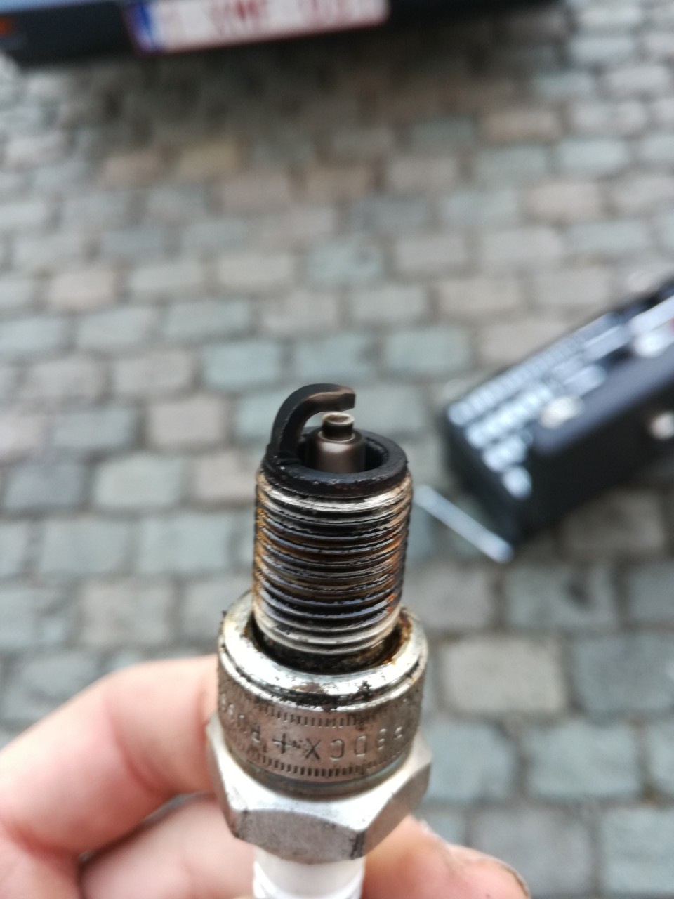

L'huile a l'air propre, le filtre à air aussi. Le filtre à essence aussi, et la distribution a été changée il y a 2000km (d'après l'ancien proprio).

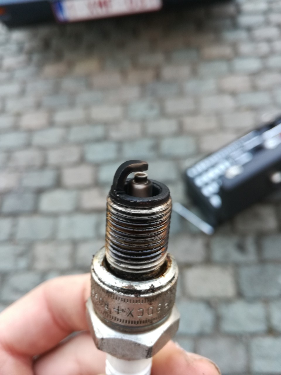

J'ai nettoyé les bougies hier mais n'ai pas vu de différence (elles étaient juste un peu noires).
Ah oui... elle a 293000km 😁

il faudrait connaitre aussi l’état de la tète de delco, du doigt d'allumeur,fil de bougies et quand les bougies ont été changée la dernière fois (un simple nettoyage ne suffit pas)
si t'es bougies sont noir un réglage Co Co² lui ferait pas de mal après t’être assuré qu'il n'y a pas de prise d'air au carbu ;)

Elles étaient toutes les 4 dans cet état là
J'en ai commandé des neuves, ça ne pourra pas faire de mal 😏

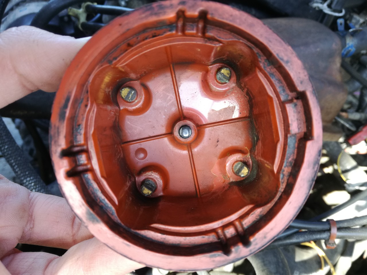

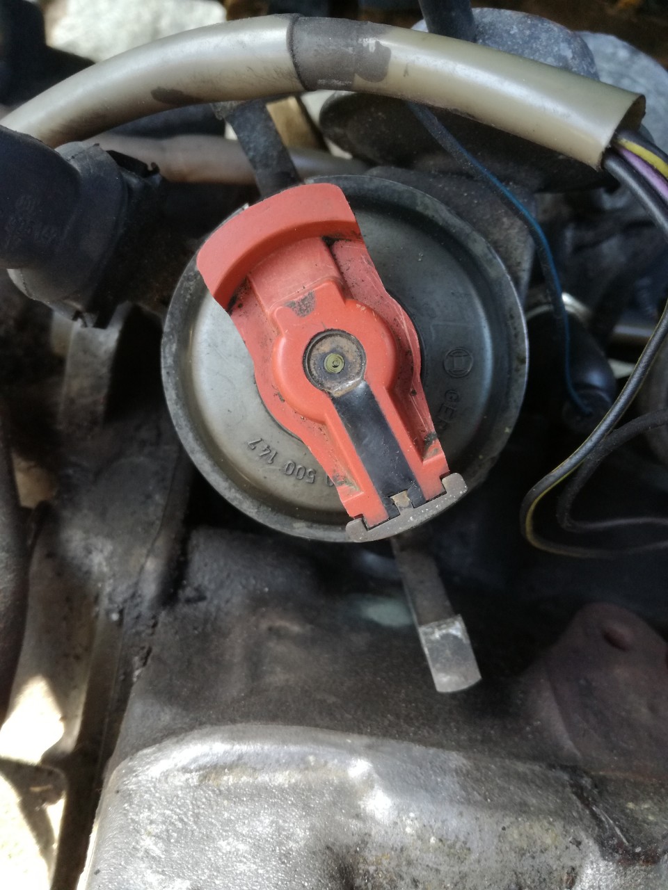

tu n'a besoin d'aucun outillage pour vérifier l'état de la tête de delco et du doigt, une simple inspection visuelle suffit, au pire met nous des photos ;)

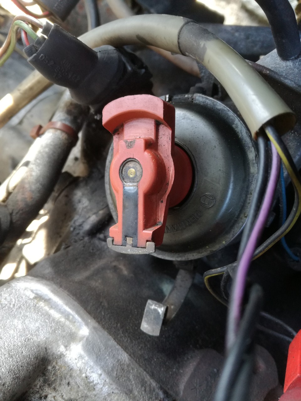

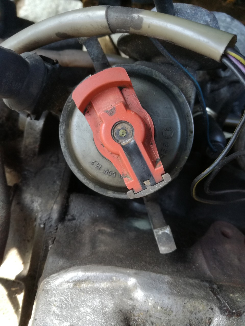

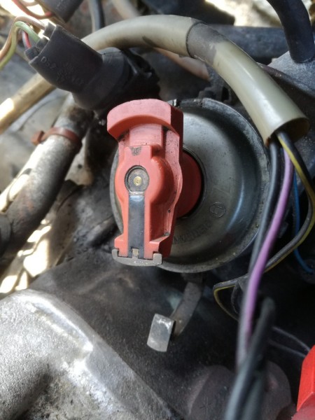

Message par arnaudhtr »
Merci du conseil :sup
Qu'en penses-tu ?

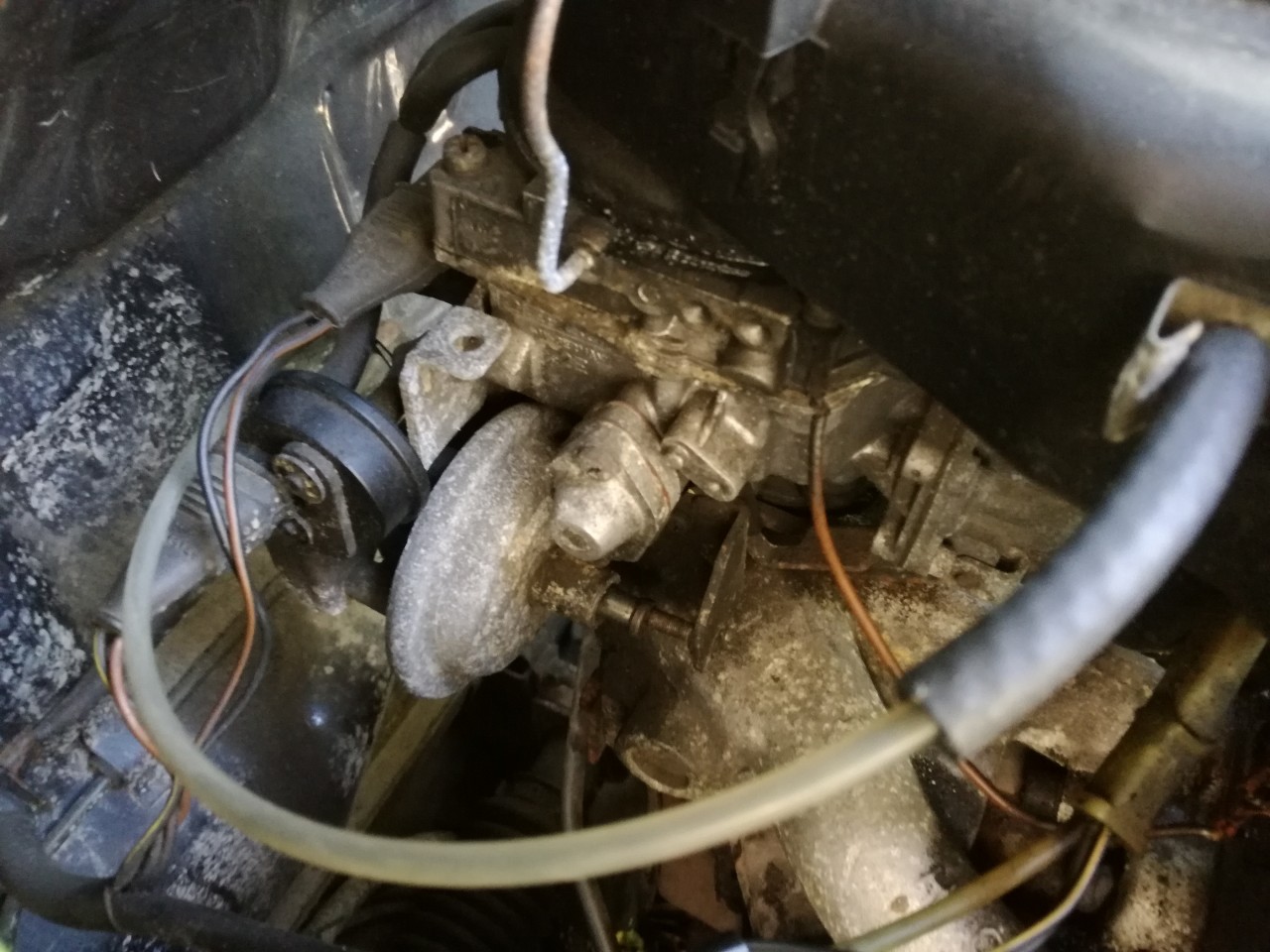

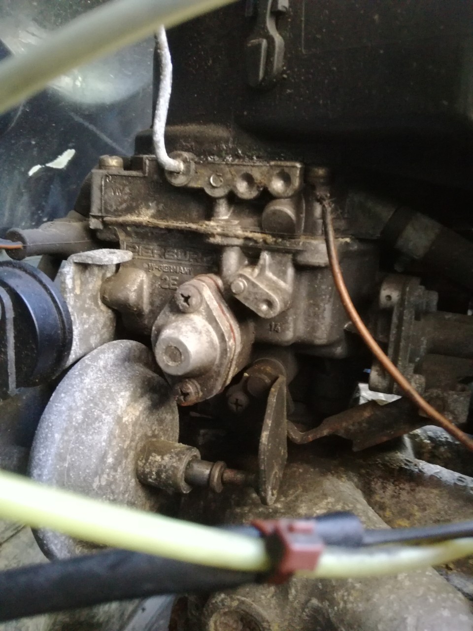

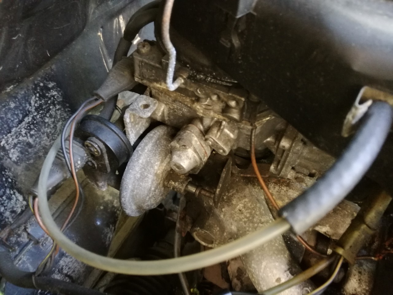

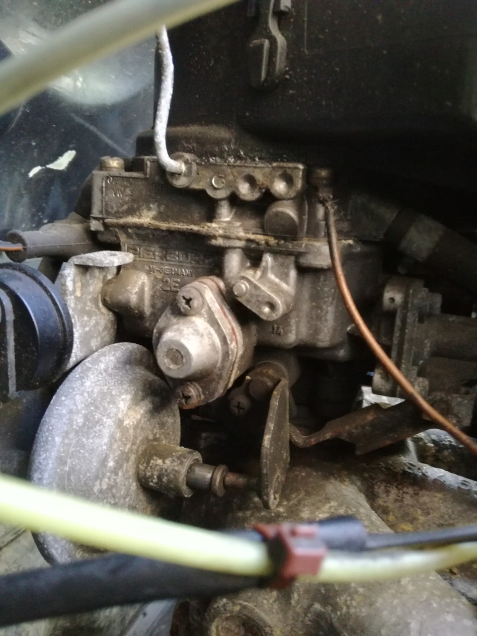

Edit: en démontant le filtre à air, j'ai découvert une fuite d'huile (pas énorme, mais quand même) dans le filtre et autour du joint supérieur.
Il y avait aussi pas mal de traces d'essence en-dessous.
J'ai tout nettoyé, on va voir si ça réapparait mais je pense que le problème est plutôt de ce côté là, non ?
Ca serait peut-être utile que je change la semelle, ou que je change carrément les joints du carbu?

Démonter le carbu pour atteindre la semelle n'est vraiment pas compliqué.
Regarde donc la semelle. Si elle présente des craquelures sur la parois interne c'est mauvais signe. Ca doit être bien lisse.
Tant que tu y es, inspecte tes durites d'air et d'essence. Elles doivent être nickels. Les durites d'air doivent bien tenir en place. Si elles s'en vont sans effort, il y a des risques qu'elles soient fendues à la base (un classique). Et des durites d'air (dépression) en bon état c'est la base sur ce carbu.
Pour ton allumeur, ça m'a l'air correct (doigt et tête).

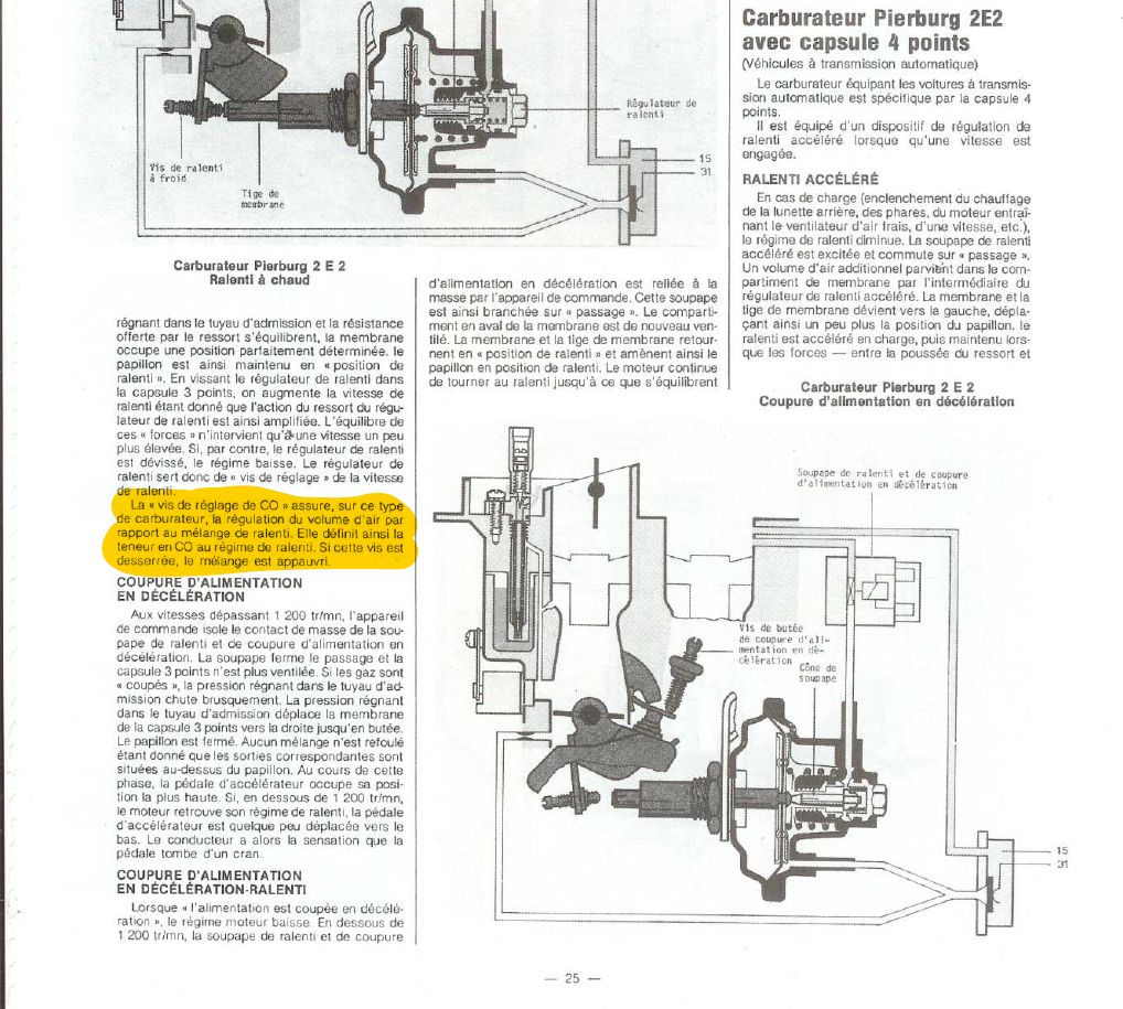

J'ai justement réglé la richesse hier après avoir vu l'état des bougies: j'ai appauvri un peu (dévissé de 3 demi-tours au final) et le ralenti est plus stable qu'avant (il a augmenté quand j'ai fait le réglage, le moteur tournait plus rond et j'ai pu le baisser directement après avec la vis derrière la capsule).

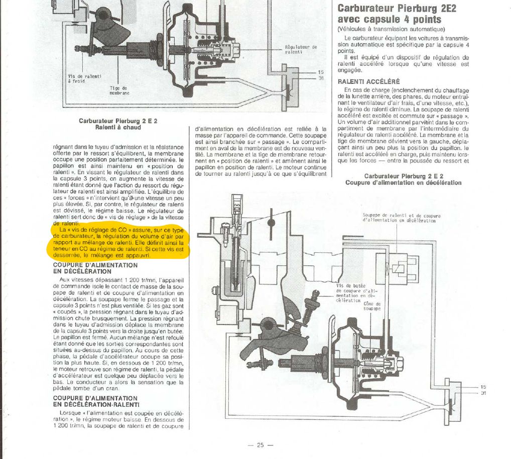

Si tu as dévissë, tu as en rajouté une couche.
Il faut visser pour appauvrir, toujours dans le zone +ou- 1/4 tr par rapport au réglage de base.
Oui, il faut un banc de CO, ça nous donne plein d'informations sur la carburation, les prises d'air, la qualité de la combustion, etc...

Tu es sûr de toi ? Dans la RTA, il est écrit le contraire.
Regarde...
