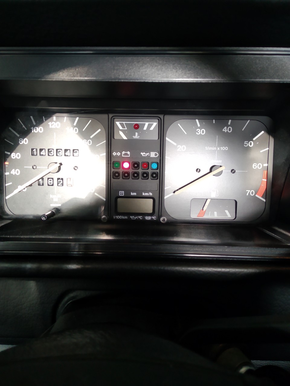

Je termine mes quelques réparations et au moment d'allumer la voiture, j'ai mon voyant de température de liquide qui ne fait que clignoter....
Cependant des que j'allume les phares, il arrête de clignoter et l'heure ne s'affiche plus
Je précise que c'est sans démarrer la voiture.

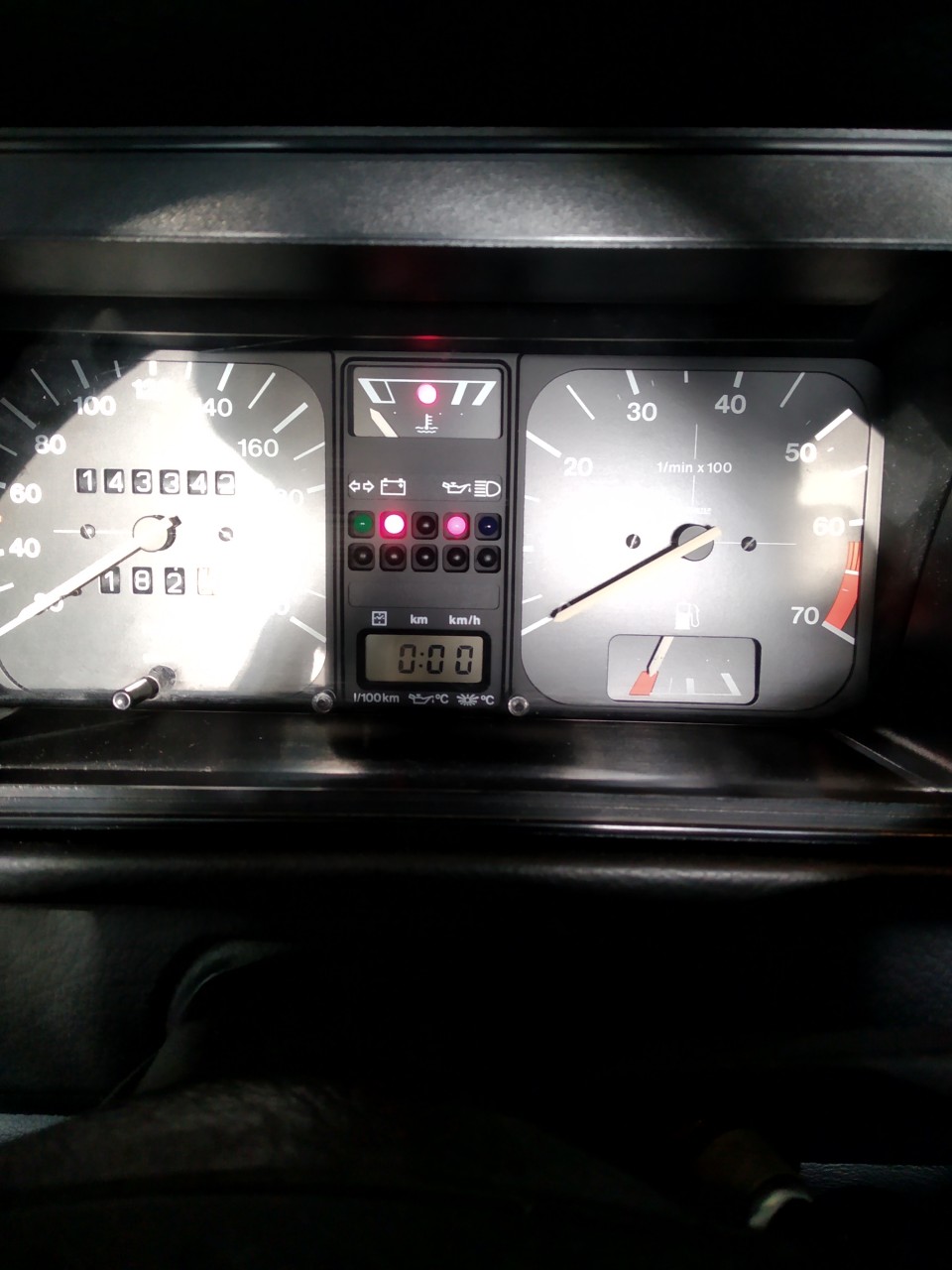

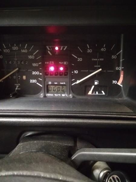

Et voilà ce que ça me donne maintenant quand je mets l'éclairage au niveau de l'heure :
En débranchant la batterie et en la remontant ça revient à 0
