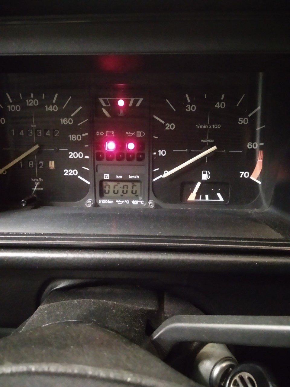

Et voilà ce que ça me donne maintenant quand je mets l'éclairage au niveau de l'heure :
En débranchant la batterie et en la remontant ça revient à 0

Je ne sais pas sur les DX, mais sur les EW/EX, il y a une masse sur le "cache culbu"...
$ebi
Messages : 1177
Re: Voyant chauffe ldr et éclairage ??
Message par $ebi »
ah mais uiiiiiiiiiiiiiiiiiiiiiiiiii
j'ai oublié de la remettre 8-) :nul O_o
