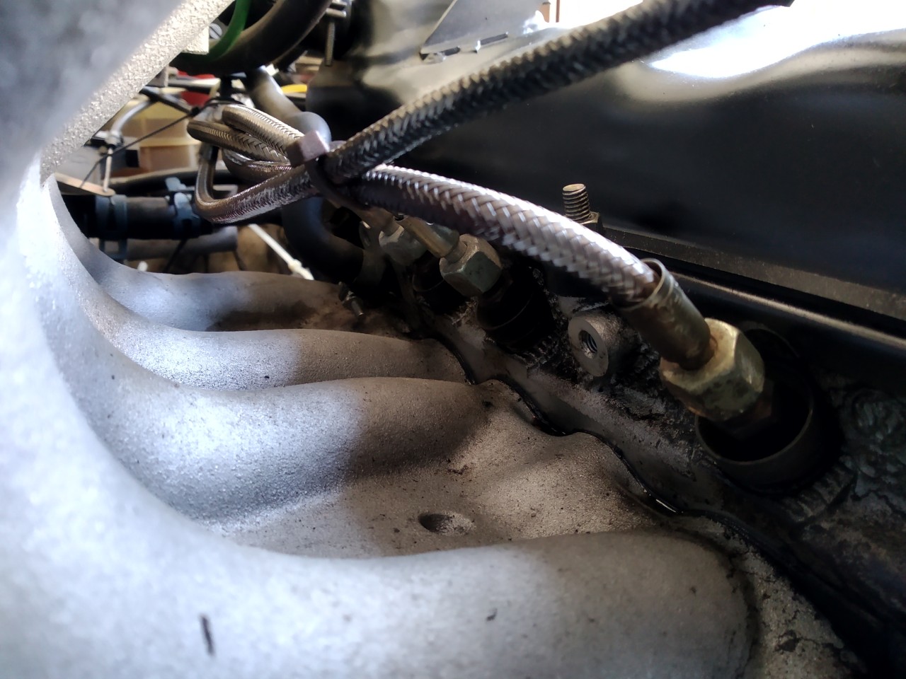

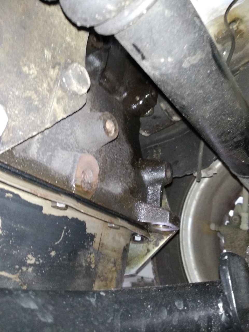

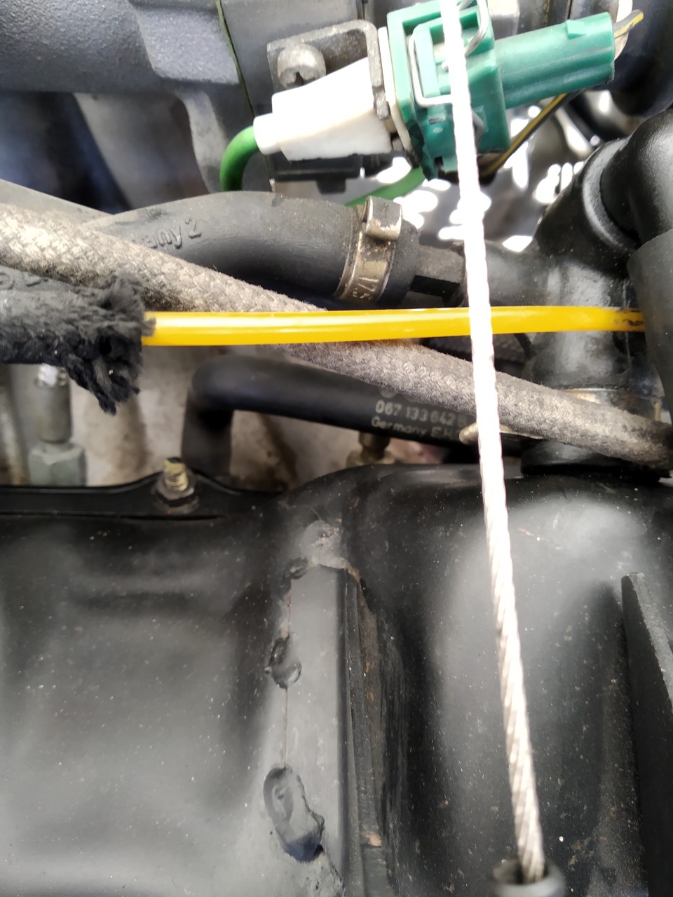

j'avais une grosse fuite d'huile qui me semblait venir du cache "culbuteur"(1ere photo). Vu la tête du joint, je pensais que ça venait bien de ça
Une fois changé,plus de fuite à déplorer!

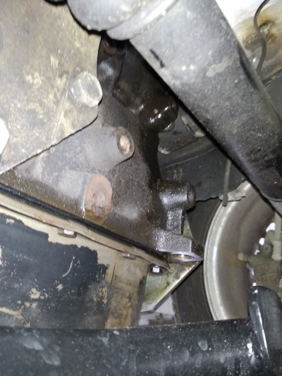

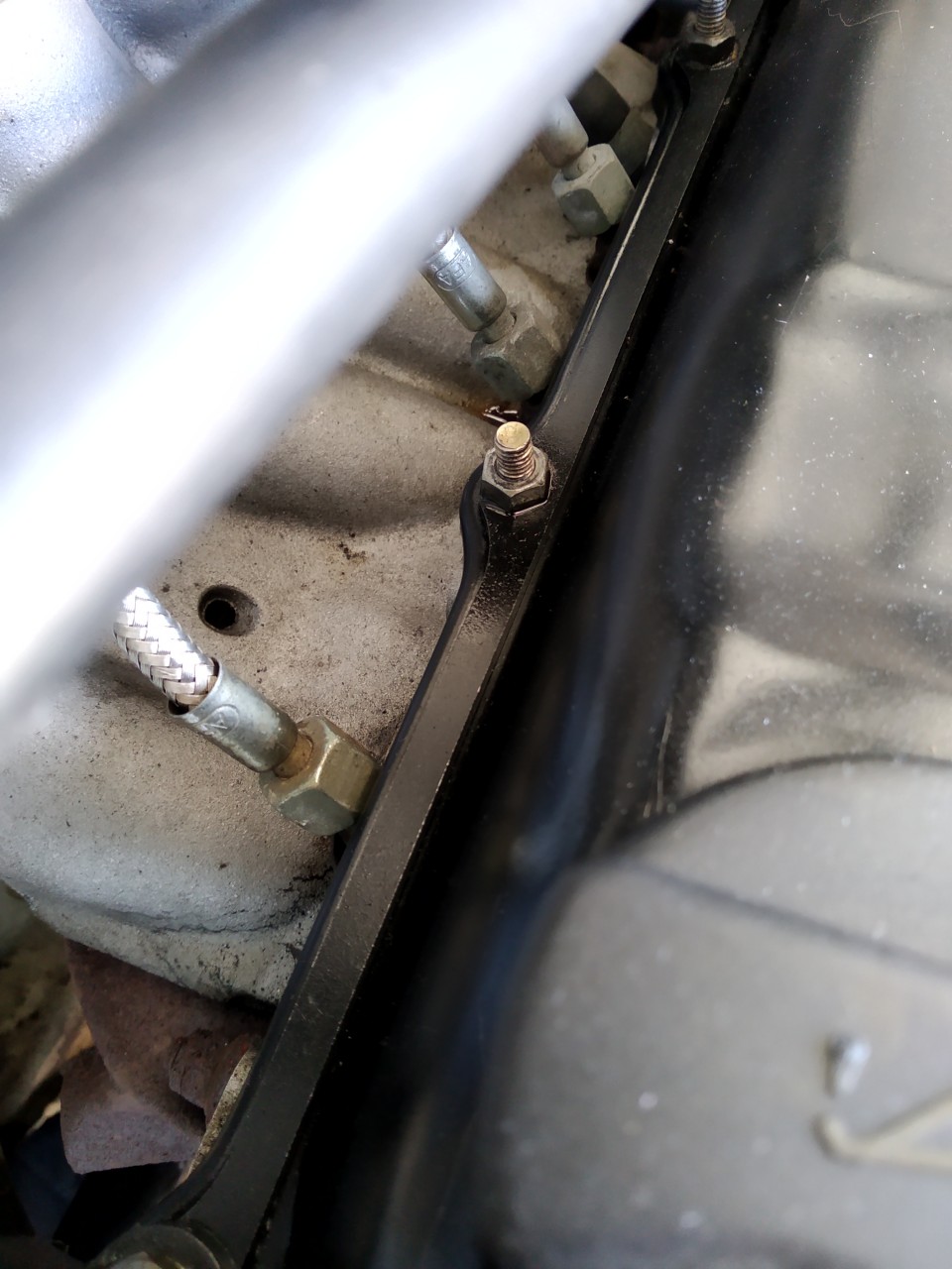

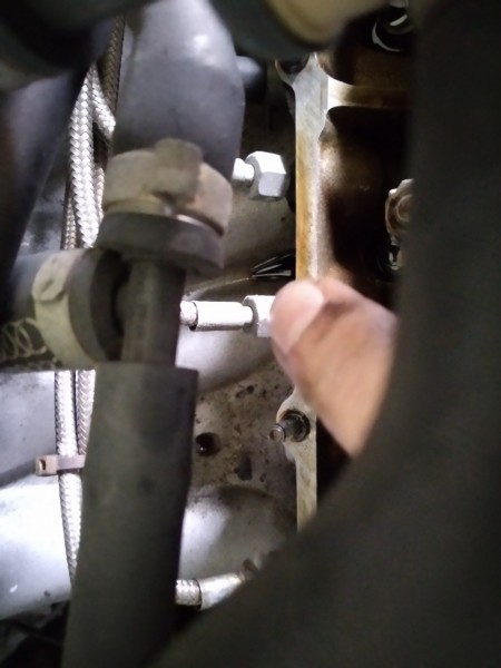

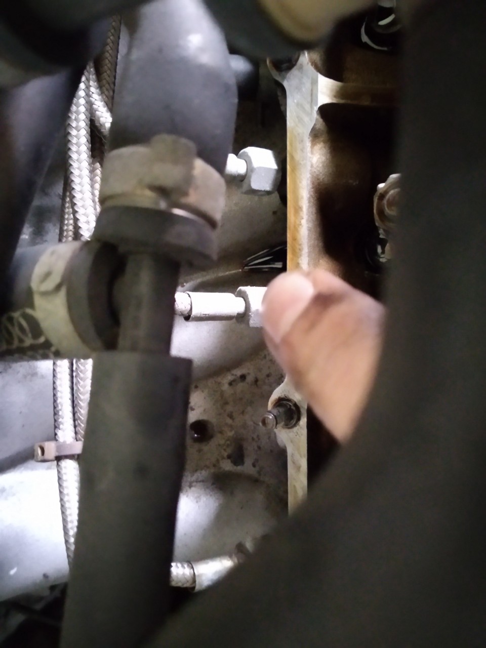

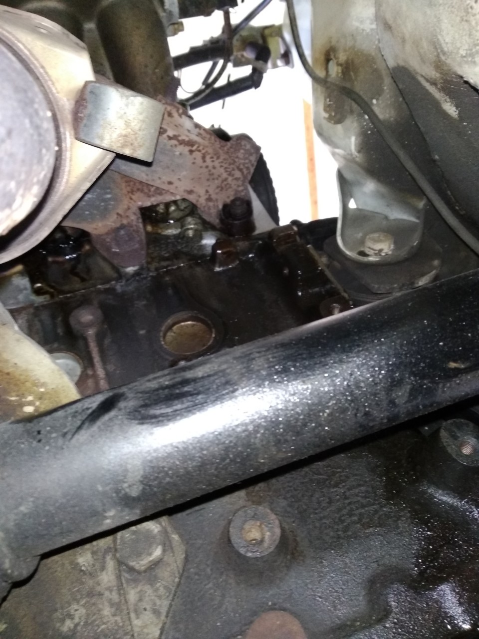

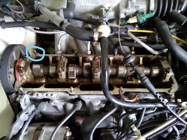

Cependant hier, rebelotte, j'ai de l'huile (photo 2 et 3):
j'ai mis ma main entre le haut de la culasse et le cache culbu, et je ne sens pas d'huile ! d'ou cela peut provenir?

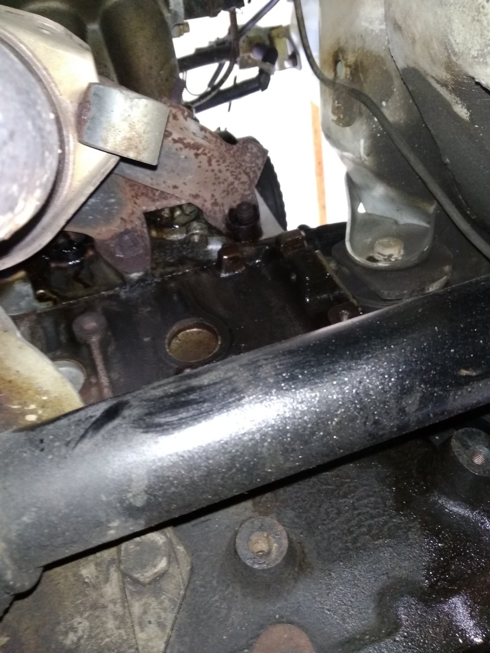

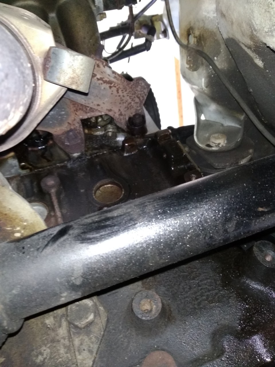

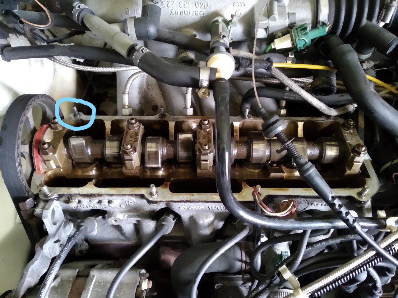

ma fuite semble encore provenir du joint cache culbuteur, (en bleu sur la photo, photo prise il y a quelques semaines au moment du changement du joint) au niveau de l'angle:
j'ai tout nettoyé et c'est gras sur le haut de la culasse, ça semble par la suite couler tout le long du moteur jusqu'en bas!
Mon joint est neuf est bien serré....je peux mettre de la pate à joint?

Si tu a mis un joint caoutchouc, les boulons que je vois sur la photo ne sont pas les bon
Modifié en dernier par MIALHE le sam. mars 28, 2020 18:55 pm, modifié 1 fois.

non, attention,photo prise au démontage avec les anciens goujons, j'ai bien mis ceux qui étaient livré avec le joint
j'ai installé celui ci avec tous les goujons courts:
https://www.mecatechnic.com/fr-FR/joint ... D71510.htm
