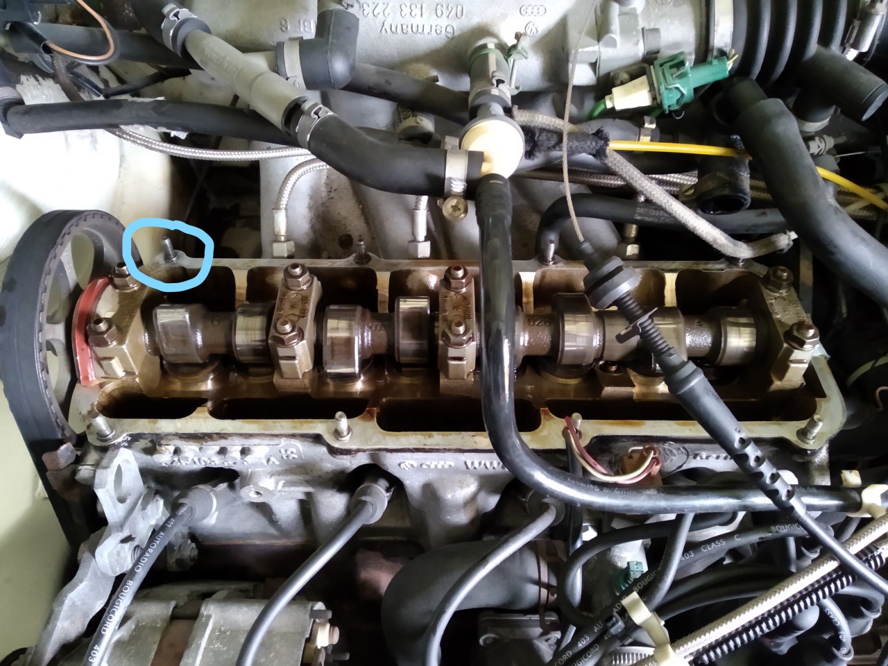

ma fuite semble encore provenir du joint cache culbuteur, (en bleu sur la photo, photo prise il y a quelques semaines au moment du changement du joint) au niveau de l'angle:
j'ai tout nettoyé et c'est gras sur le haut de la culasse, ça semble par la suite couler tout le long du moteur jusqu'en bas!
Mon joint est neuf est bien serré....je peux mettre de la pate à joint?

Messages : 3195
fuite d'huile
Si tu a mis un joint caoutchouc, les boulons que je vois sur la photo ne sont pas les bon

$ebi
Messages : 1168
Re: fuite d'huile
Message par $ebi »
non, attention,photo prise au démontage avec les anciens goujons, j'ai bien mis ceux qui étaient livré avec le joint
j'ai installé celui ci avec tous les goujons courts:
https://www.mecatechnic.com/fr-FR/joint ... D71510.htm
