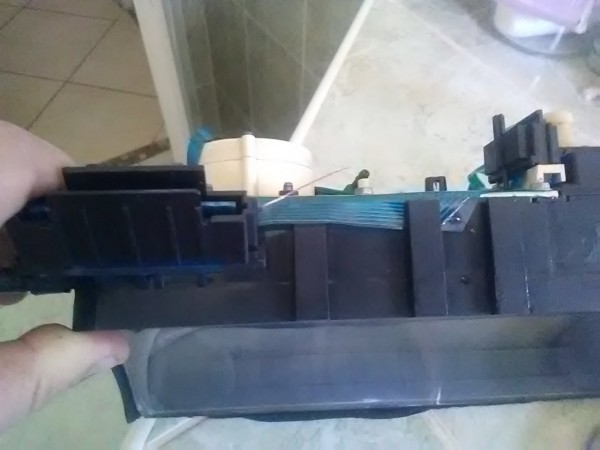

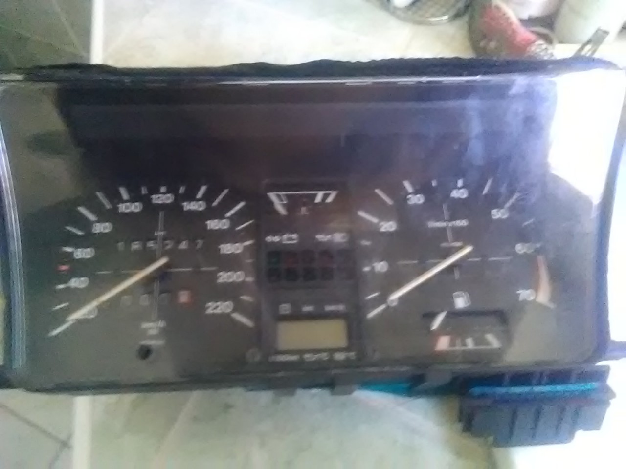

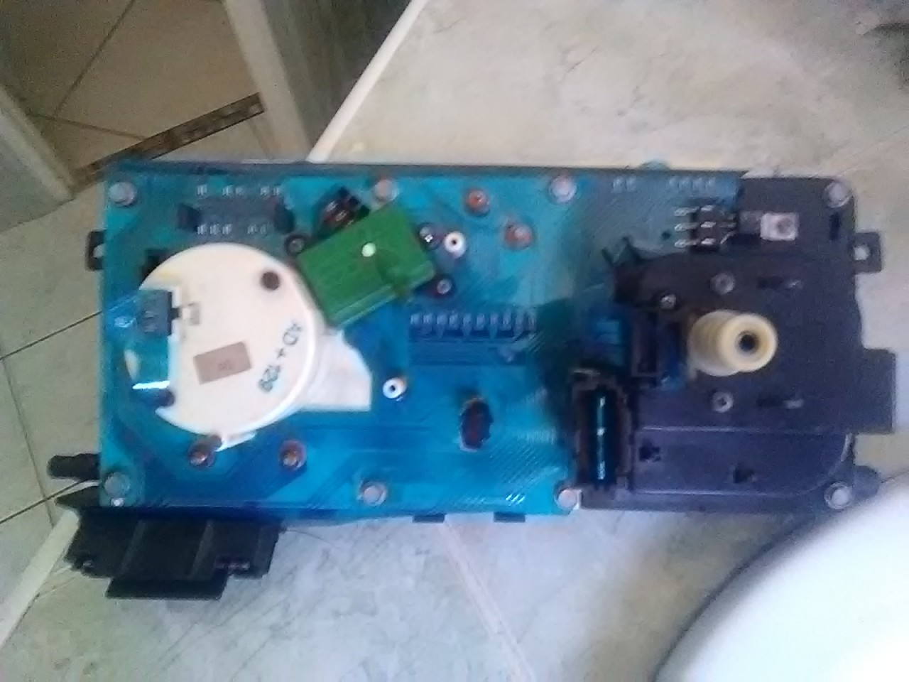

je recherche un compteur modèle MFA, ma nappe est coupée en bas :grrrrrr

Pas moyen de réparé la nappe ?
J'ai un client qui m'a déjà ressoudé un circuit imprimé.
Par ailleurs il existe un produit pour faire de la soudure à froid, je l'utilisais dans le temps pour réparer les dégivrage de lunettes AR . Je vais voir si je trouve encore.

bonjour je t'envoie une photo du compteur tout a l'heure et merci (:

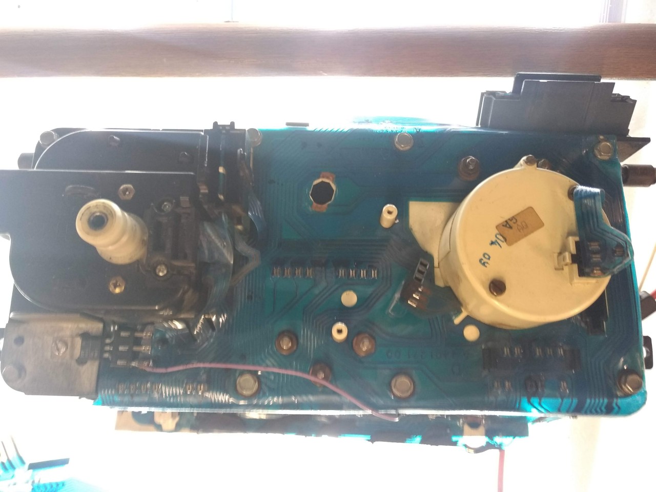

Envoi une photo avec la référence de la nappe
Tu peux toujours réparé
C'est pas simple mais ça se fait

Voici, merci les gars

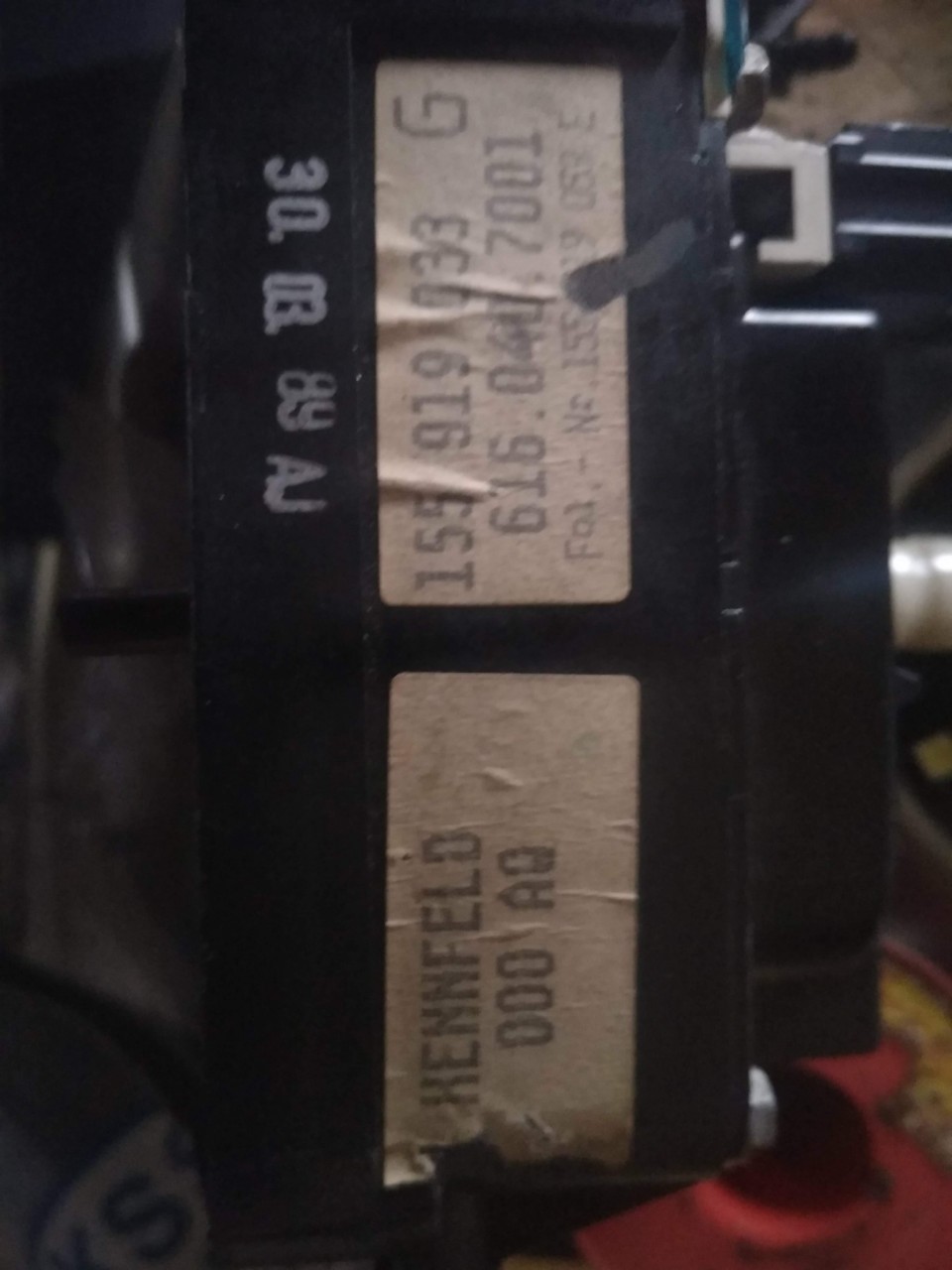

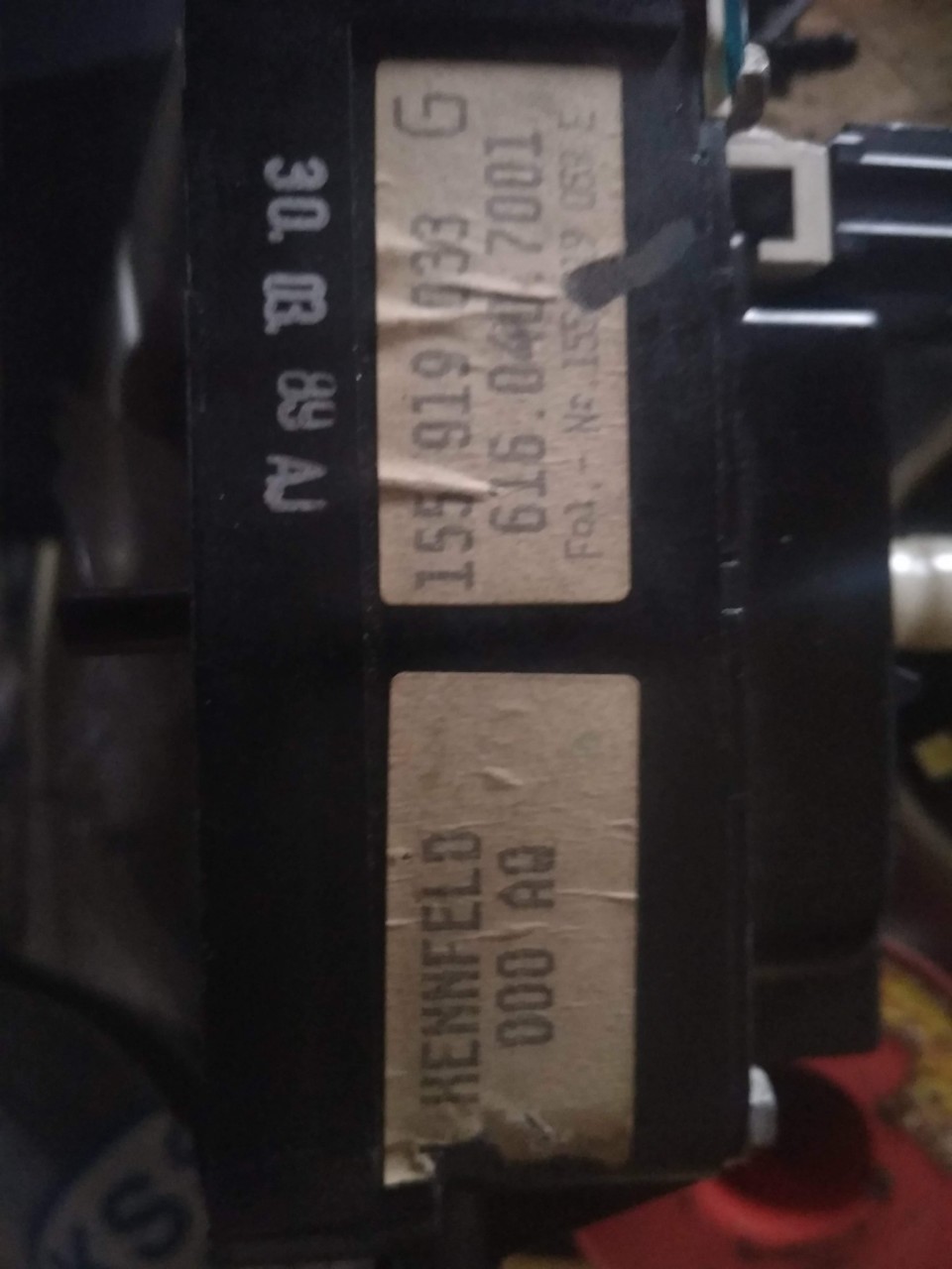

désolé mais il doit y avoir une ref
voir photo ci jointes
tes photos sont de mauvaise qualité difficile de voir

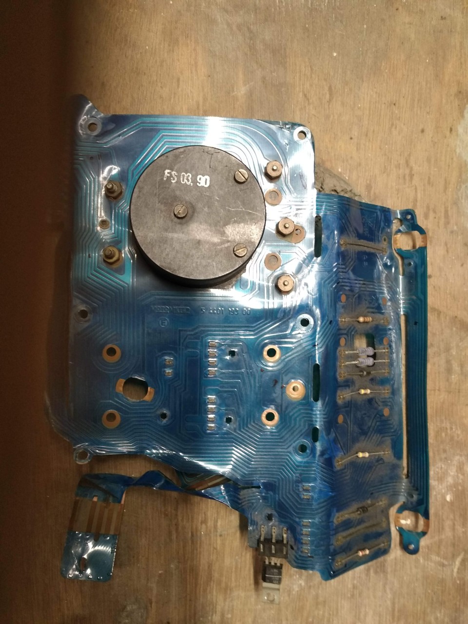

si tu n'a qu'une nappe de coupé il faudrait la suivre pour trouver 2 zone métallique ou 2 bornes pour pouvoir souder à l'étain et faire un strap avec du fil de 0,25 attention il faut le bon fer et être miticuleux

Je te remercie beaucoup
Malheureusement je les nettoyer il y a quelques années
Et l'étiquette étai bouffé

sinon tu as ici en Allemagne oû il est capable de te réviser ton compteur ou de faire un échange standard

tu peux aussi tenter de trouver une nappe neuve il en existe
il faut juste regarder sur le net
oublie les nappe d'occasion, je m"en suis fait envoyer une du nord, non conforme et en plus une nappe était HS :@

Ta nappe qui est coupée correspond a Quoi ?
Qu'est ce qui ne marche plus ?

c'est le fil tout en bas numéro 14 , et l'aiguille température ne monte lus non plus

je crois que c'est le negatif qui va au régulateur de tension
