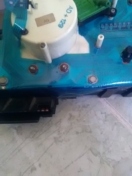

je recherche un compteur modèle MFA, ma nappe est coupée en bas

Pas moyen de réparé la nappe ?
J'ai un client qui m'a déjà ressoudé un circuit imprimé.
Par ailleurs il existe un produit pour faire de la soudure à froid, je l'utilisais dans le temps pour réparer les dégivrage de lunettes AR . Je vais voir si je trouve encore.

Envoi une photo avec la référence de la nappe
Tu peux toujours réparé
C'est pas simple mais ça se fait

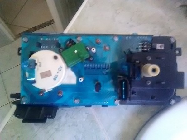

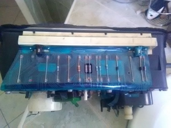

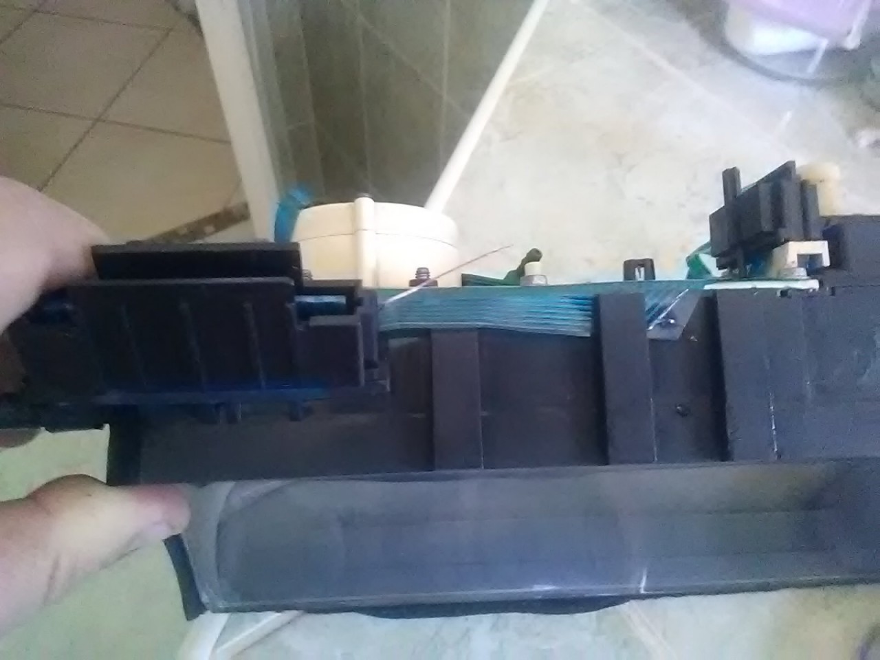

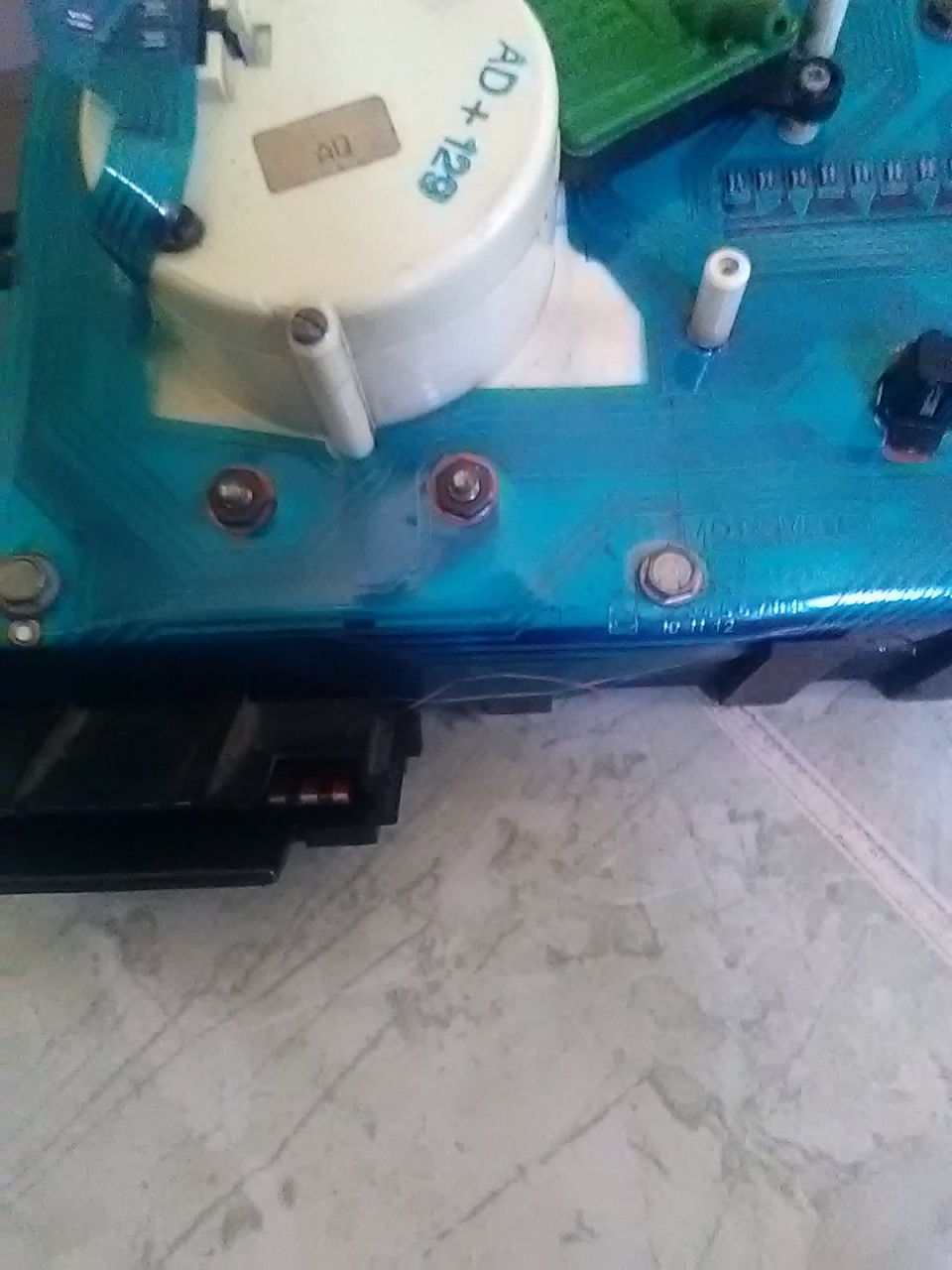

désolé mais il doit y avoir une ref
voir photo ci jointes
tes photos sont de mauvaise qualité difficile de voir
si tu n'a qu'une nappe de coupé il faudrait la suivre pour trouver 2 zone métallique ou 2 bornes pour pouvoir souder à l'étain et faire un strap avec du fil de 0,25 attention il faut le bon fer et être miticuleux

Ta nappe qui est coupée correspond a Quoi ?
Qu'est ce qui ne marche plus ?

SALUT
c'est le fil tout en bas numéro 14 , et l'aiguille température ne monte lus non plus
