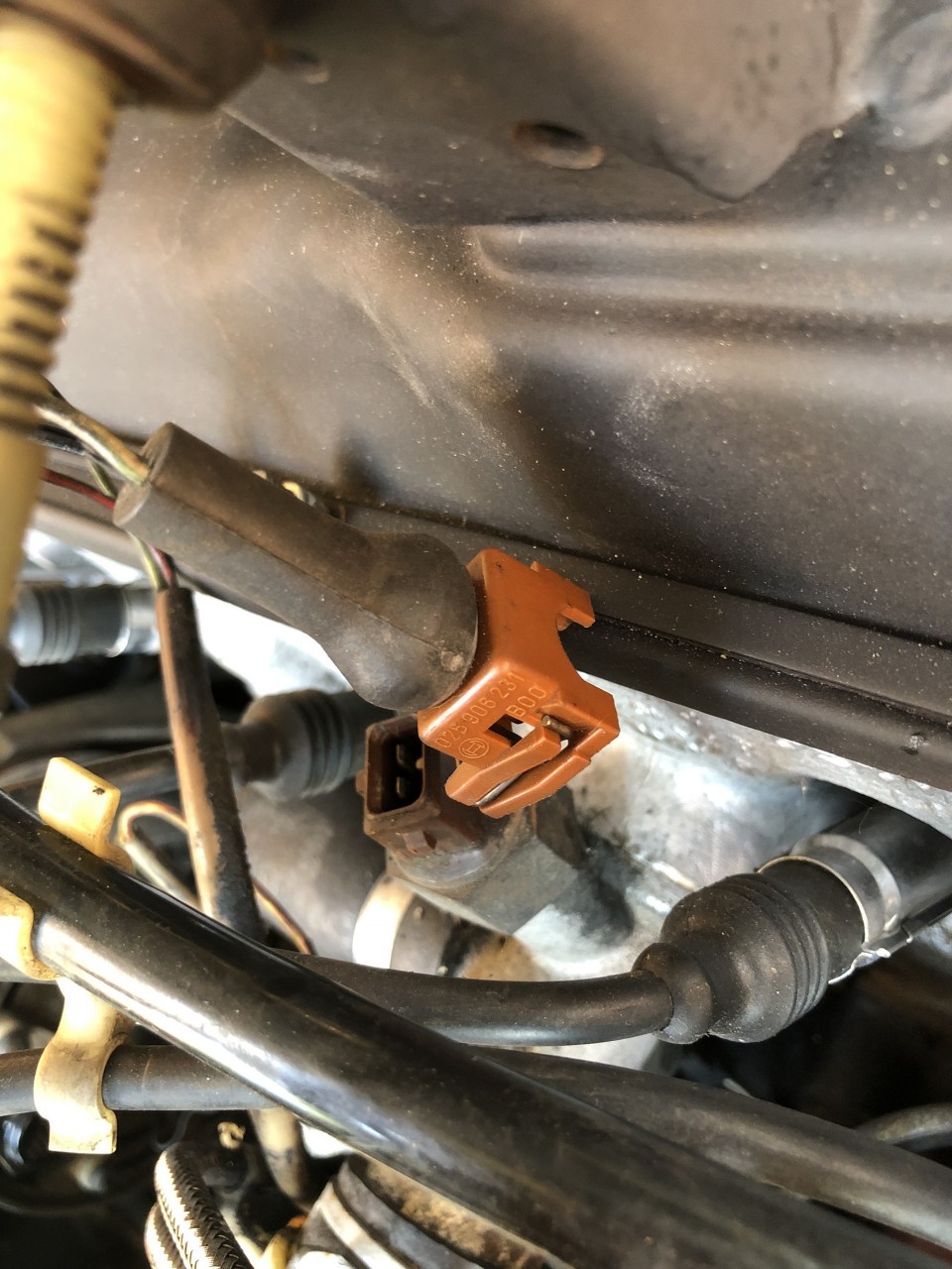

Pas de jus non plus sur la cosse bleu du 5ème injecteur :(

C’est un casse tête c’est injecteur no 5 :mad

Câble reliant le fils vert/blanc au - de la batterie et j’ai 0V à la prise bleu de l’injecteur 5 :nul :niet
Je tester en rebranchent le thermo temp , j’ai une montée de courant instantanément à la fiche bleu puis de suite 0
Le moteur à force de tester n’est plus très froid
Ce satané injecteur 5 donne uniquement moteur FROID ou doit t’il donner même moteur chaud un court instant ??

Toute façon que je débranche la fiche bleu du No 5 , rien ne change ..... par contre quand je pince la durites de derrière (celle qui relie l’admission au tiroir additionnel) la j’ai le regime qui change .........
