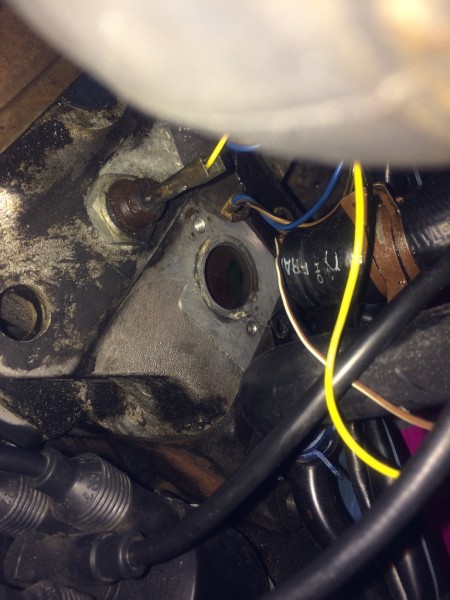

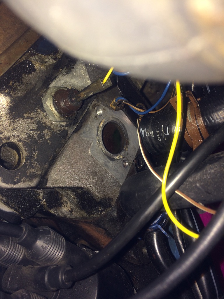

Hello,
J'ai un petit souci au niveau de l'entrée d'eau de refroidissement de la culasse, une fuite à l'endroit où la pipe en plastique vient se fixer. Je pensais que l'o-ring ou la pipe était défectueux. Mais en fait la culasse est comme rongée, à l'endroit où vient reposer l'o-ring. Je pense utiliser une patte silicone qui comble les irrégularités, éventuellement la Wurth 250. D'autres membres auraient rencontré ce problème ? Merci

Je ne pense pas que cela tiendra,. Il n'y a pas de produit miracle à part réusiner le plan de joint.
Après essaies avec un joint plat plutôt que torique. On ne sait jamais.
