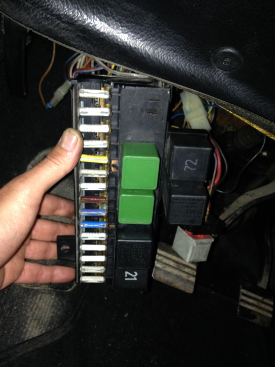

C'est sur mon nouveau cab de 1982, je vous ferais un photo de mon porte fusible pour voir le modele exact. J'explique un peu comment les choses se sont déroulées, j'aimerais que l'on m'aide a identifer ce qui peut être un rapport, et ce qui n'a rien à voir :
--> Quand je mets le contact j'ai un relais vert qui colle (click) tout de suite, est-ce normal ? se coupe t il apres le contact ? J'ai interchangé avec le relais d'a coté qui est le même vert, avec la même référence, et même chose.

Enfin, est-ce qu'elle se démonte cette boite à fusible pour voir si c 'est de l'oxydation à l'intérieur qui me mets le bordel entre les relais et les différents circuits ?

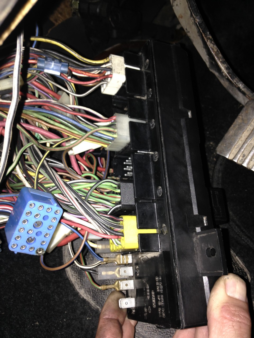

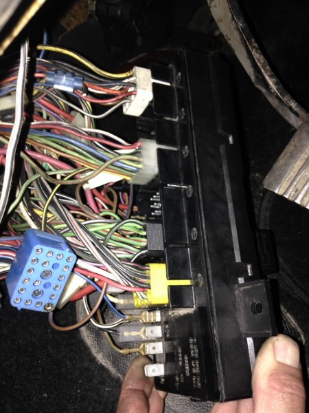

Désolé pour mon 1er message un peu long et peut etre pas tres comprehensible. Je continue d'avancer, le fautif est en rapport avec la fiche bleu voici deux photos ça va vous motiver :) :

Une fois deconnectée j'ai récupéré mon moteur ! Donc deja ça écarte defaut d'allumage ou de carburation. C'est un probleme électrique.
Mais où...?
Re: [JB] Circuit Puissance, Klaxon, Ventilation chauffage, allumage et pannes multiples
Le fautif est connu depuis des lustres : la boite à fusible à remplacer par une neuve.

Pour conclure aussi ce topic, boite à fusible démontée/nettoyée mais pas mieux...
C'est un empilage de feuilles en plastique et de circuits métalliques :mad pas évident à démonter et surtout très chiant à remonter. Il faut faire des photos et tout repositionner parfaitement avant de fermer le tout, mission impossible.
Si comme moi les circuits ont chauffés, il a de forts chances que le plastique en fondant ne joue plus son rôle isolant entre les couches, d'où faux contact.
Solution : trouver une boite à fusibles d'occaz en meilleur état. Pour 70 euros j'ai chopé une boite démontée dans les années 90 et stockée au sec, car ça n'existe plus en neuf. Ça a résolu mes problèmes :) :)
L'ultime recours le jour où il n'y aura plus de solution : remplacer le faisceau et la boite par celui d'une Golf 2.
