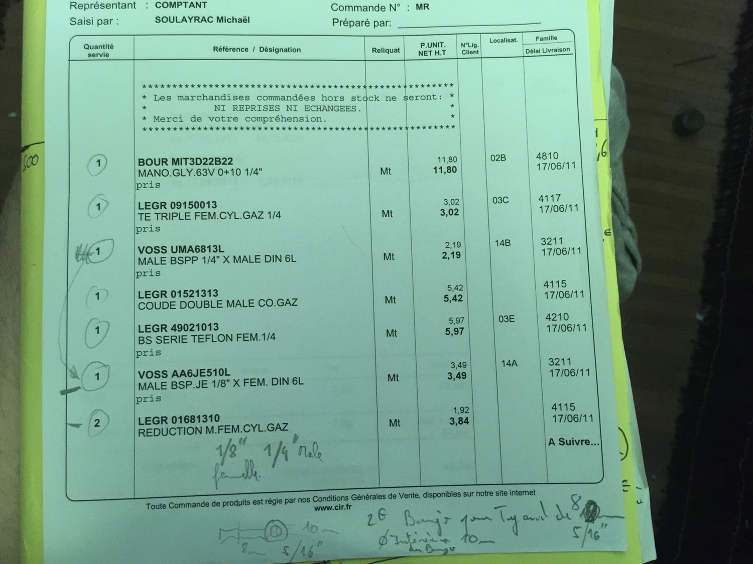

le tiroir additionnel j'ai contrôler et le wur démonter et nettoyer pour vérifier l'encrassement du petit filtre
par contre les pression je ne sais pas ou les prendre et je n'est pas les raccord avez vous des magouille pour les raccord
ou pas
Messages : 3205
probleme moteur golf 1 1.8 dx

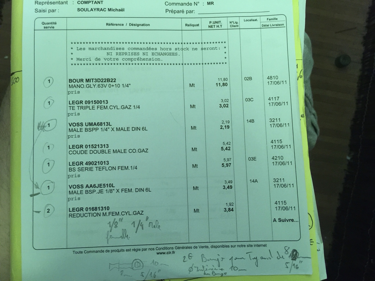

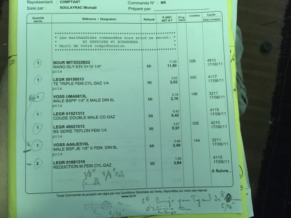

voila la liste.
il faut le mettre entre le wur et la tete distributrice du k-jet
envoyé de mon iphone en utilisant tapatalk
