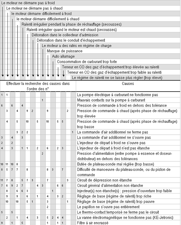

Pour l'histoire, J'ai changé les bougies par des neuves, elle démarrait très bien à froid comme à chaud. Puis petit à petit elle a commencé à démarrer sur trois pattes jusqu'au jour ou je n'ai pas pu démarrer, je n'avais plus du tout d'étincelles sur les 4. J'ai remis les anciennes et c'est repartit, mais à froid ça démarre niquel mais dès qu'elle a tourné un peu, il faut insister et elle tourne sur trois pattes pendant un court instant. Serait-ce encore à cause des bougies ? sachant qu'elle démarre très bien à froid. Par contre merci pour le tableau je vais faire des vérifs.
