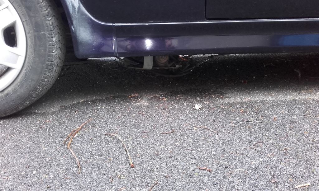

a moins que le swap est été fait a la vas que je te pousse comme j'ai vu dernièrement....
un exemple de ce qu'on ne doit pas faire...

Wahhh, le montage de dingue sur ta photo de contre exemple...
Des fois je me dis que je me pose trop de questions, mais je vois que d'autres ne s'en posent définitivement pas assez

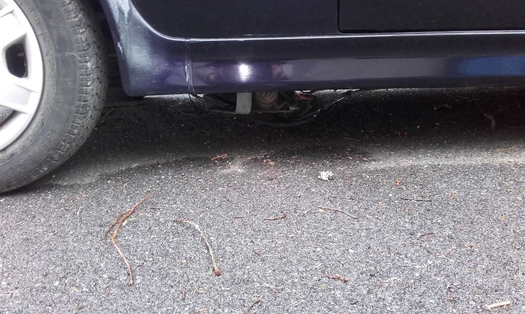

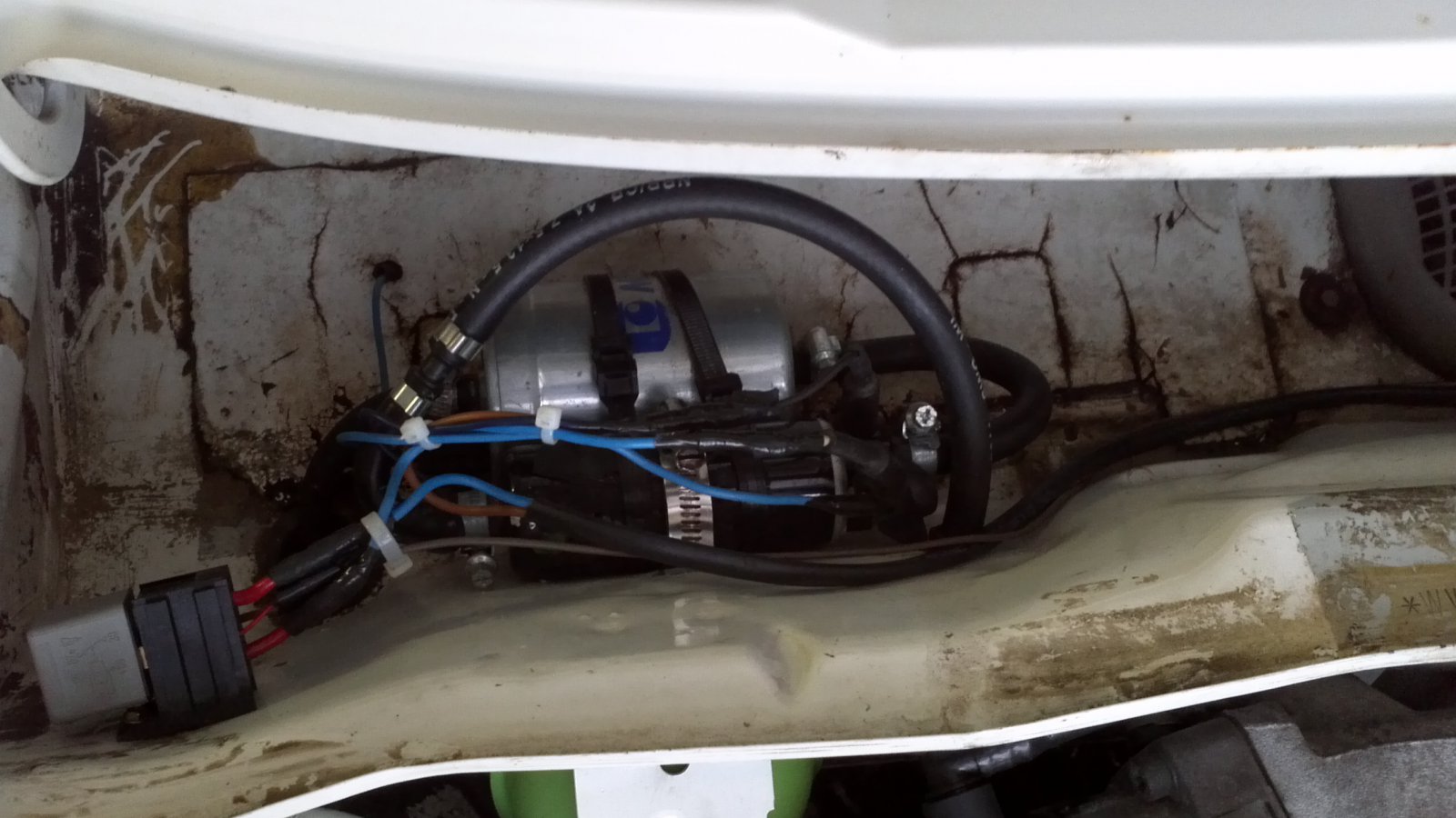

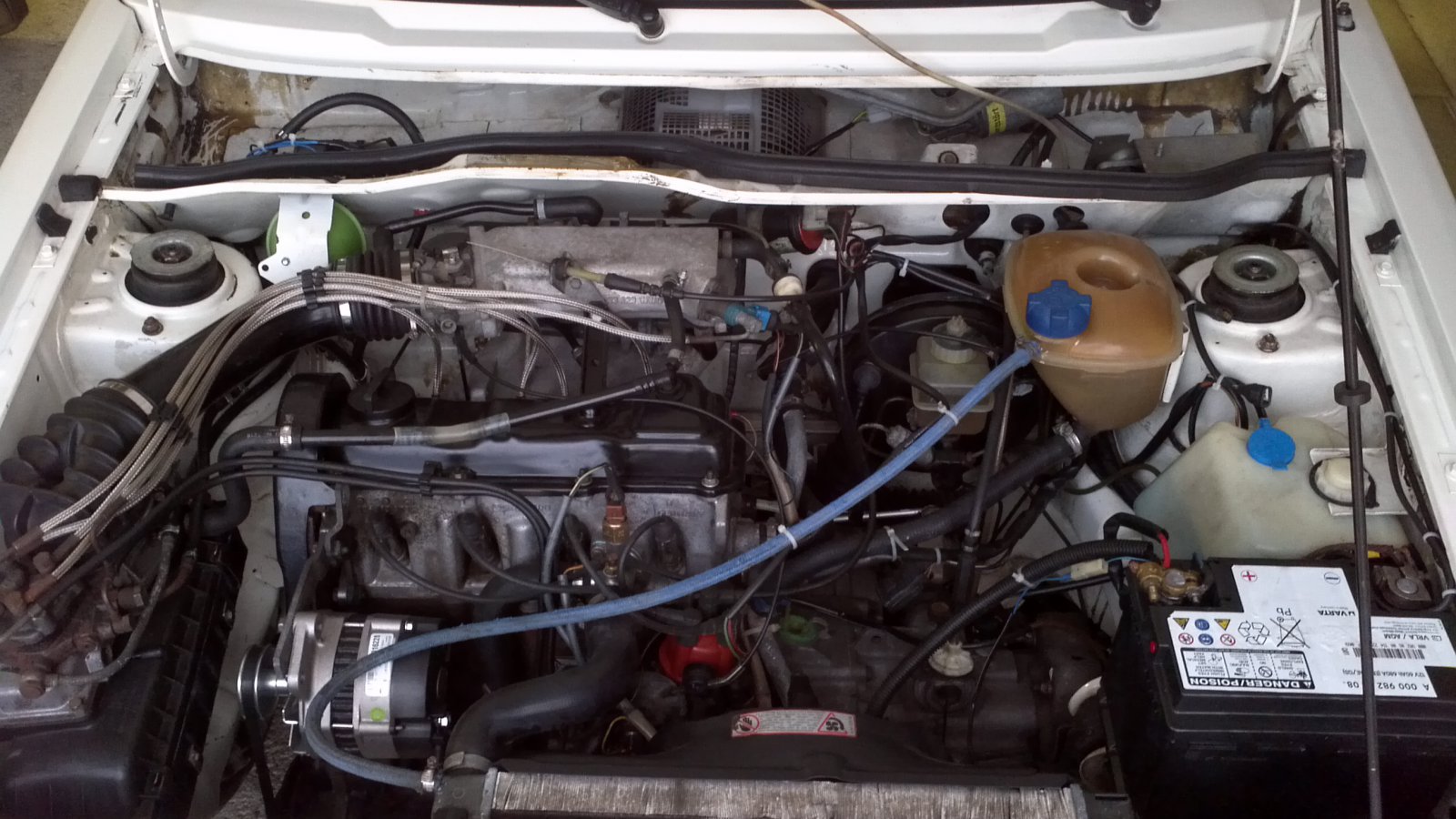

Voila quelques photos du bouzin :

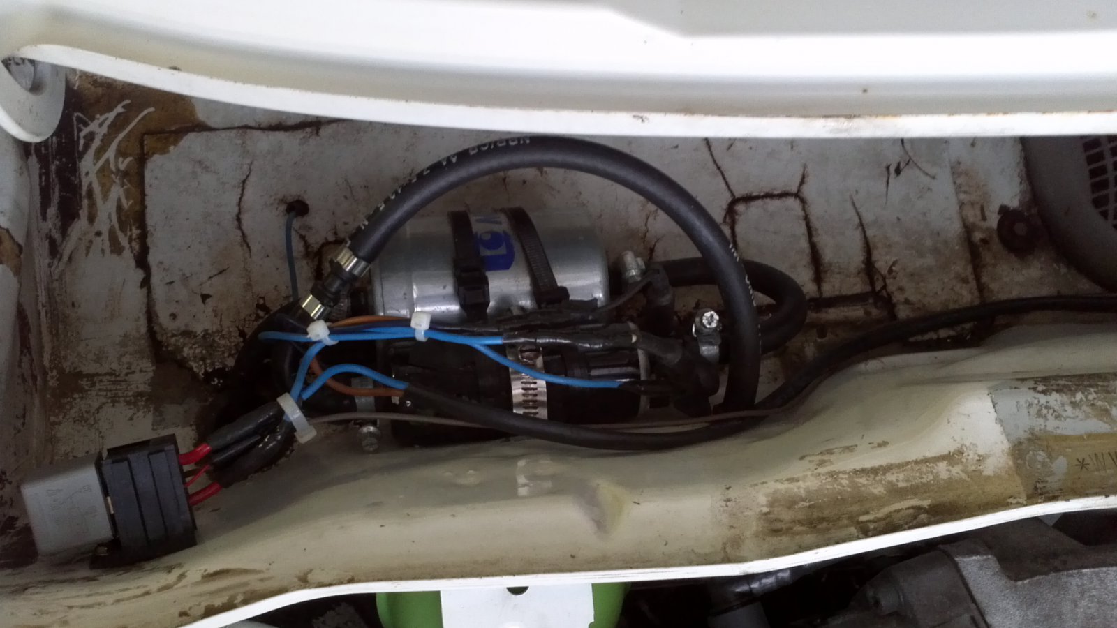

Détail du montage d'autodestruction du vehicule (j'ai ajouté un accu recupéré avec la pompe sur un caddy Gti)

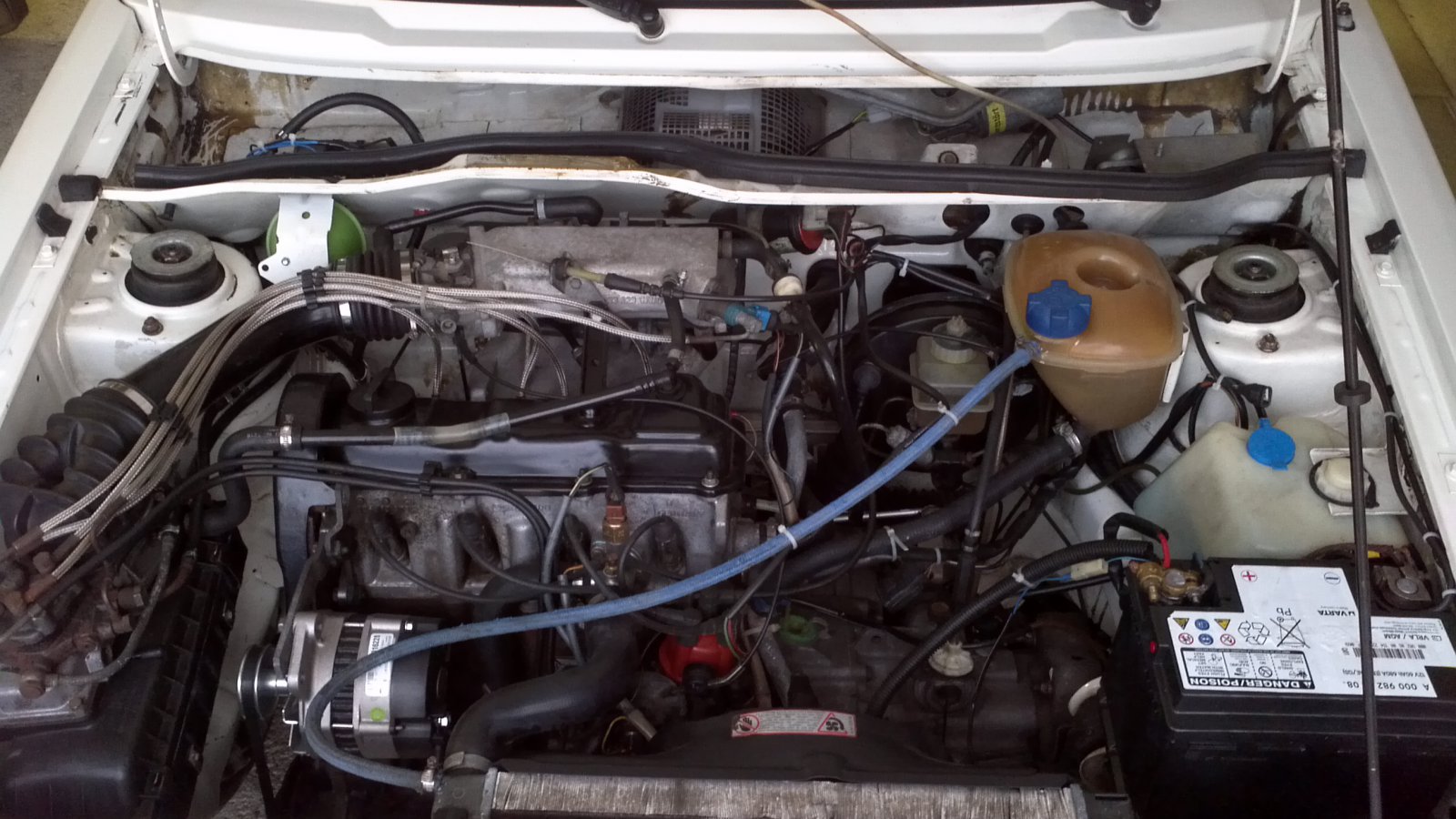

photo générale du EV dans mon cab
Messages : 12317
Re: Passage EV -->EX
c'est pas hyper complexe mais il y a un peu de boulot
1° remettre le système de pompe accu a sa place avec le bloc d'origine ,tout les cab ont les fixation de pompe( le problème c'est qu'il n'y a pas de fixation d'accu qui lui est sur le réservoir mais on peut adapter une fixation de golf 1 gti légèrement différente) autre solution, mettre un réservoir de DX
2° remettre une pompe sous banquette et un filtre tampon neuf
3° trouver un faisceau arrière de cab gli d'après 84 qui s'adapte très bien a la boite a fusible du EX
pour le moteur
trouver une pipe de DX avec sa tuyauterie + papillon
tu peux garder le K-jet du EV
trouver bloc filtre a air de DX/KT
souder le support de K-jet sur le bac Batterie
un faisceau moteur de DH/KT ( a partir de la aucune raison que le TAA etc etc ne fonctionne pas)
j'en oublie peu être mais en gros c'est ça
les durites sous caisses normalement devrait être celle d'un GLI, afin de bénéficier des durites vissée en aval et amont du doseur de DX....Yanncox en a refait en cuivre sur son scirocco, je t'invite a voir avec lui..
tout est faisable, mais c'est du temps et un peu d'argent :Rock_On_:
je me demande si tu n'aurai pas plus vite fait de recoller un EX d'origine la revendre et acheter un GLI :foldingo

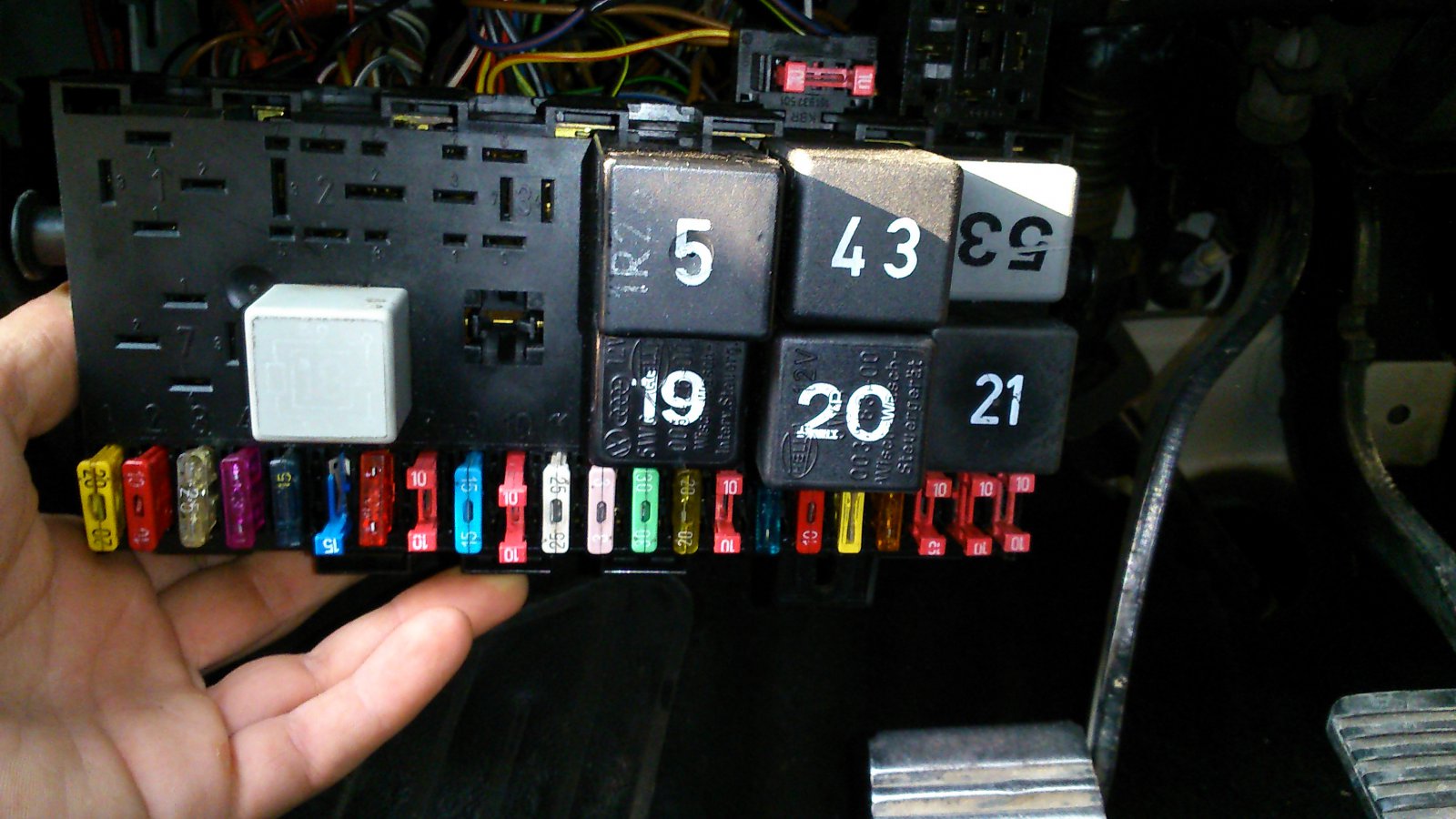

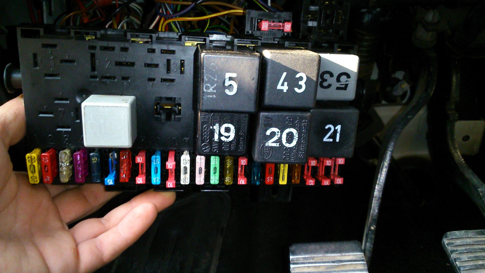

Messages : 12317
Autre option, laisser le système de pompe en place et refaire le branchement correct de la pompe
déjà, le fait que ta pompe ne sois pas branché via le relais ne devrait pas avoir d'incidence sur le TAA et 5 eme injecteur
vérifie que tu as bien le relais 62 en position 2 de la boite a fusible, que sur ton démarreur, il y est bien le fil noir branché a la base du solénoïde
il faut vérifier aussi la continuité de la sonde thermo temp ;)

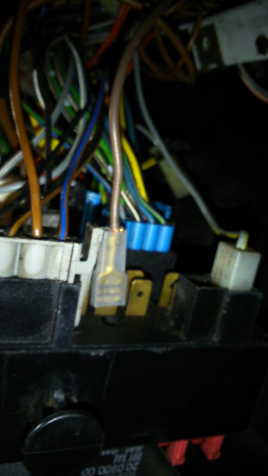

la pompe de reservoir, elle y'est déja , alimentée par le même relais que la pompe principale (petit fil bleu qui part a travers la baie , le relais est alimenté par le petit fil marron qui part vers la droite dans la baie)
j mets des photos , j sais pas où elles vont s poser dans le post :D

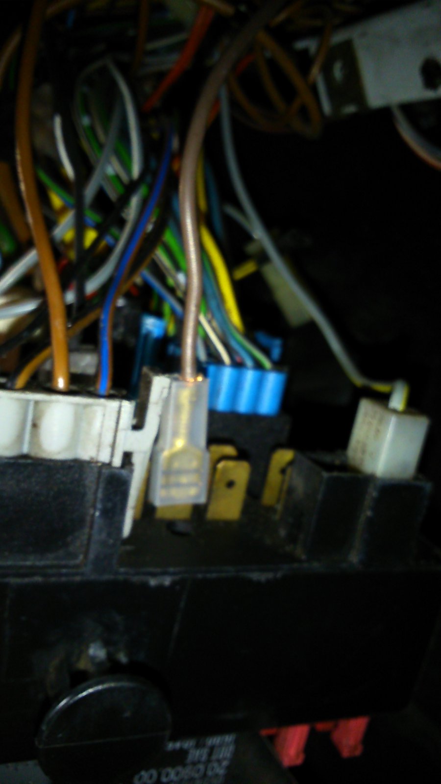

le fil marron au premier plan va vers le relais

j'ai le fusible 5 qui a cramé ( le plastique a fondu, mais le fusible n'a pas sauté , la gaine du fil du plafonnier a intégralement fondu de l'arriere de la platine (emplacement suspect d'ailleurs), jusqu'au plafonnier; voila la fumée....
ajouté a ça , qu'en mettant un relais pour pompe a essence a l'emplacement dédié, il claque direct, j vais pas trop chercher a la bidouiller a moins que cela reste bénin, mais j'en doute.
je n'ai plus d'autoradio ni d'allume cigare et plus d plafonnier :hmmmm
