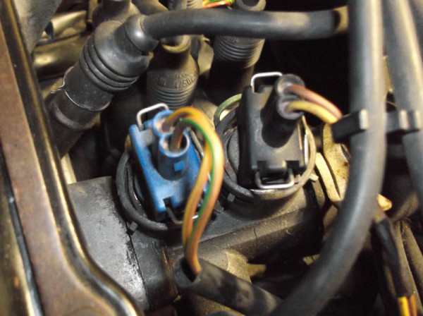

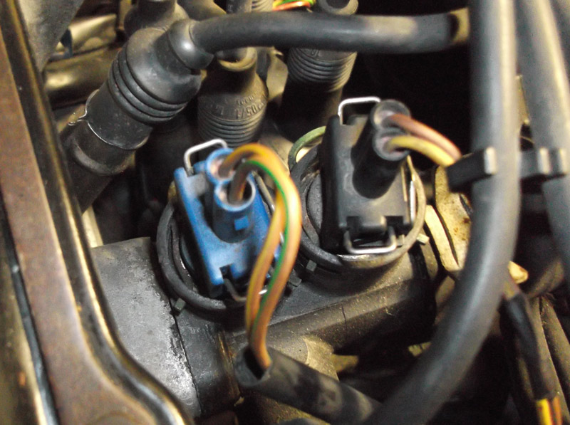

J'ai vérifié les deux sondes sur le circuit d'eau. J'ai une résistance qui change sur les 2 sondes se le moteur est froid ou chaud.
Je vais en commander des nouvelles et essayer.

"J'ai une résistance qui change sur les 2 sondes se le moteur est froid ou chaud."
Comprends pas? Peux-tu préciser?
As-tu vérifié tous les connecteurs?

Suite au "Post" de Spida ( voir la photo ci-dessus), j'ai retiré les connecteurs des 2 sondes et mesuré la résistance de chaque sonde moteur à froid; puis moteur à chaud. Les valeurs de chacune des 2 résistances changent. (Je n'ai qu'un simple ohmmètre ... difficile de donner une valeur précise de la résistance). Les connecteurs ont l'air en bon état. Ce ne doit pas être un problème de connexion d'une fiche sur une de ces 2 sondes.

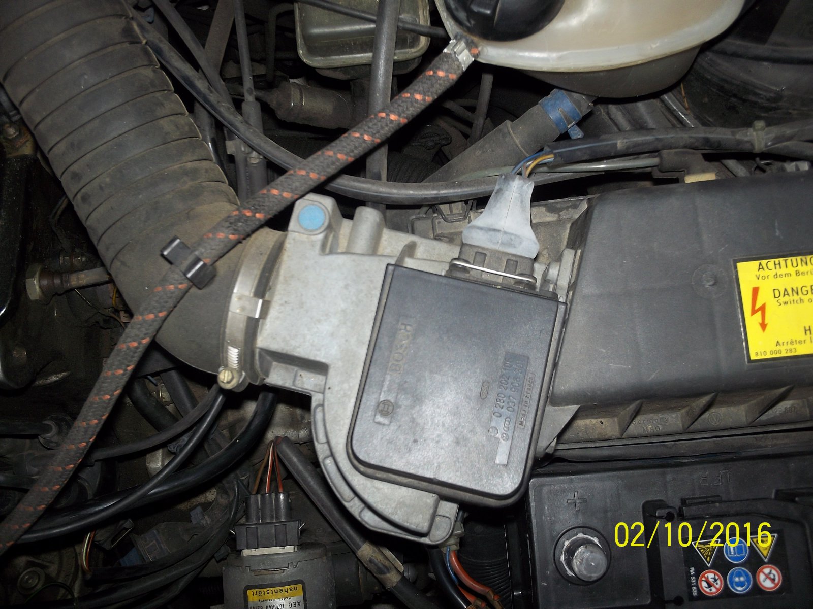

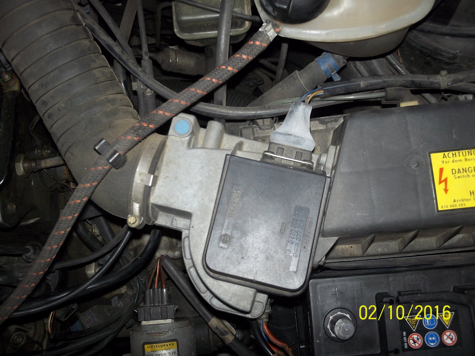

Comment vérifier le bon fonctionnement du volet d'air qui se trouve ds le boitier entre le filtre et l'injection ( voir photo en annexe?

Suite à tes essais, je ne pense pas du tout à un problème de débit d'air car tu devrais avoir ces problèmes tout le temps.
Vu que les premières minutes moteur froid sont ok, je m'orienterais plutôt vers la bobine d'allumage (ou le module tzh situé sur le digifant) qui peut avoir des problèmes d'isolement à chaud et pas à froid ou à la pompe à essence. Ce serait intéressant et facile de mesurer la résistance de ta bobine à froid et à chaud pour comparer les résultats. Si ti as un manomètre, tu peux aussi contrôler la pression d'essence (3bar) sur la rampe d'injection.
J'ai lu aussi que le relais de pompe a essence est un problème connu sur nos one mais apparemment cela arrive à un certain régime moteur et c'est ok sous ce régime mais un defaut de relais peut provoquer différents symptômes.

Je prendrai déjà les sondes de temp. liquide de refroidissement comme indiqué ci-dessus. c'est une excellente piste. On m'en a parlé en Belgique. Je changerai aussi la bobine d'allumage .... cela ne fera pas de tort.

J'avais ce samedi au préalable remplacé les deux sondes ( la bleue et la noire) comme conseillé ci-dessus et j'en ai profité pour mettre un nouveau filtre à air.
J'ai laissé chauffer mon moteur et puis suis parti faire un petit tour et .... pas de chance après une quinzaine de km à nouveau des ratés
Rendez-vous pris lundi matin avec Pascal à Cannes, je suis parti par la A8. En montant sur l'autoroute,j'ai beaucoup parlé à ma titine et ... je me suis dis: j'ai tout intérêt à garder la température du moteur la plus basse possible car le problème apparaît quand il est bien chaud. J'ai donc roulé avec le chauffage à fond ( il faisait encore frais dehors) Cannes 30 km....20....10....0 plus aucun problème ....
Comme je me demande depuis le début si nous n'avons pas mis pas mégarde de la SP95/E10 au lieu de la SP95 tout court, j'avais déjà pu rajouter 15l, j'en profite pour refaire le plein à Cannes de SP98 ( +15l). Je roule en faisant monter les tours en attendant mon rdv avec Pascal et .... No Problemo
Rencontre avec Pascal
et explications
Pascal à mis ses appareils pour contrôler et régler le CO: C'était OK mais il l'a quand même légèrement diminué. Il a fait un check et tout ok.
Nous avons convenu de faire un gros entretien et changer le filtre à essence. J'en avais un de chez Norauto mais nous attendons pour avoir un VW/Bosch.
Bref, une bonne occasion de faire connaissance et de voir les travaux en bonne règle sur la G1 d'Olivier.
Après retour à la maison et toujours aucun .... aucun .... aucun raté
Essence? Une crasse? j'ai remplacé qques pièces et l'important : No problem
Merci à tous pour vos conseils et mon contact avec Pascal.
On va pouvoir roulé décapoté
DD
DD
