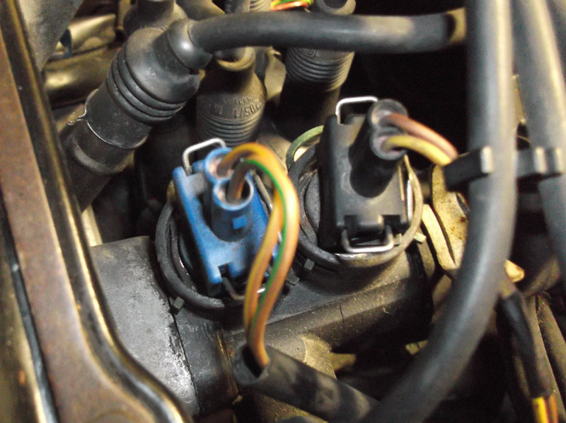

ref pour la sonde bleue 025906041 si c'est elle qui pose problème
les joints toriques (0.86 € pièce) : n90316801
les ref des ressorts de retenue en forme de "u" (0.57 € pièce) : 032 121 142

Suite au "Post" de Spida ( voir la photo ci-dessus), j'ai retiré les connecteurs des 2 sondes et mesuré la résistance de chaque sonde moteur à froid; puis moteur à chaud. Les valeurs de chacune des 2 résistances changent. (Je n'ai qu'un simple ohmmètre ... difficile de donner une valeur précise de la résistance). Les connecteurs ont l'air en bon état. Ce ne doit pas être un problème de connexion d'une fiche sur une de ces 2 sondes.
Concernant une possible prise d'air, j'ai tout bien contrôlé .... RAS de ce côté. Aucun bruit particulier.

Ca y est
J'ai rencontré Pascal ce lundi Super sympa . Olivier merci pour le contact
J'avais ce samedi au préalable remplacé les deux sondes ( la bleue et la noire) comme conseillé ci-dessus et j'en ai profité pour mettre un nouveau filtre à air.
J'ai laissé chauffer mon moteur et puis suis parti faire un petit tour et .... pas de chance après une quinzaine de km à nouveau des ratés
Rendez-vous pris lundi matin avec Pascal à Cannes, je suis parti par la A8. En montant sur l'autoroute,j'ai beaucoup parlé à ma titine et ... je me suis dis: j'ai tout intérêt à garder la température du moteur la plus basse possible car le problème apparaît quand il est bien chaud. J'ai donc roulé avec le chauffage à fond ( il faisait encore frais dehors) Cannes 30 km....20....10....0 plus aucun problème ....
Comme je me demande depuis le début si nous n'avons pas mis pas mégarde de la SP95/E10 au lieu de la SP95 tout court, j'avais déjà pu rajouter 15l, j'en profite pour refaire le plein à Cannes de SP98 ( +15l). Je roule en faisant monter les tours en attendant mon rdv avec Pascal et .... No Problemo
Rencontre avec Pascal
et explications
Pascal à mis ses appareils pour contrôler et régler le CO: C'était OK mais il l'a quand même légèrement diminué. Il a fait un check et tout ok.
Nous avons convenu de faire un gros entretien et changer le filtre à essence. J'en avais un de chez Norauto mais nous attendons pour avoir un VW/Bosch.
Bref, une bonne occasion de faire connaissance et de voir les travaux en bonne règle sur la G1 d'Olivier.
Après retour à la maison et toujours aucun .... aucun .... aucun raté
Essence? Une crasse? j'ai remplacé qques pièces et l'important : No problem
Merci à tous pour vos conseils et mon contact avec Pascal.
On va pouvoir roulé décapoté
DD
