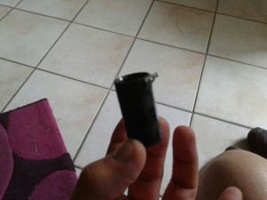

pas de place pour accéder,sous la colonne, aux pedales enfin après avoir levé le palier coté boite (pour avoir du mou dans le cable) je décroche le cable de ma pédale et au surprise un bout de ferraille ce ballade en bout du cable UN PETIT TUBE SOUDÉ SUR LE PEDALIER POUR LE PASSAGE DU CABLE QUI BLOQUE LA GAINE AU PASSAGE DE LA CARROSSERIE (MOTEUR /INTERIEUR) :mad

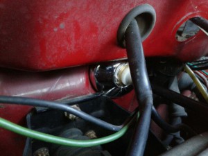

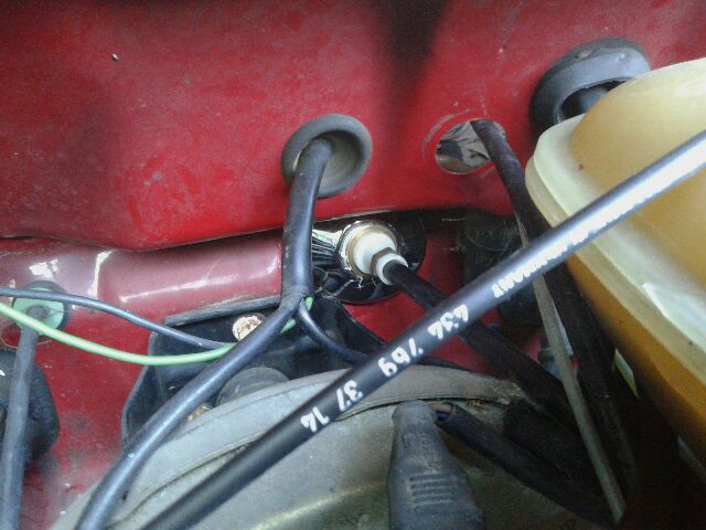

mais sur mon établis un bazar sans nom (je refais la salle de bain de mes beau parents) et là une" rosace" de robinet et un réducteur me saute dans l oeil :foldingo hop un essai et BINGO mes vitesse repassent
j essaye de poster des photos si cela peu dépanner quelqu' un
bonne route en cab et longue vie aux golfs :Rock_On_:
le "chrome de la rosace" super effets
la "rosace"
la "rosace"
le bout du pédalier cassé

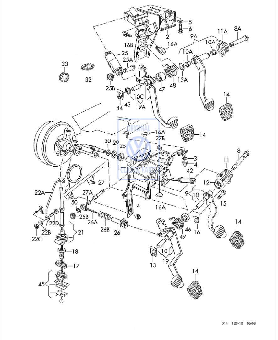

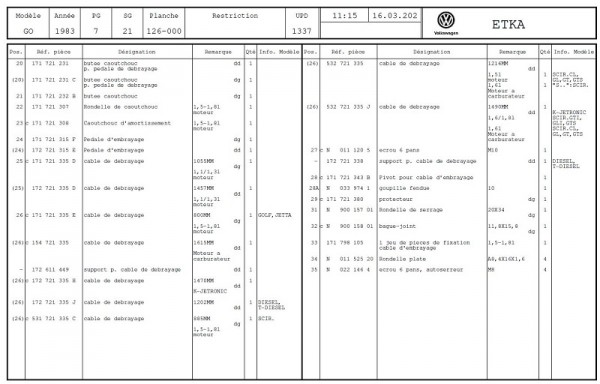

Bonjour, il vient de m'arriver le même problème, sais tu ou il faut ressouder ce petit tube ? sinon quelqu'un aurait une pédale à vendre (impossible à trouver), ça m'a l'air d'être la misère à changer la pédale. Sinon je vais peut être me lancer sur la petite bidouille en attendant.
Je suis un peu perdu, je sais bricoler mais là...

J'ai trouvé ça mais je ne vois pas ou se trouve le petit tube dessoudé

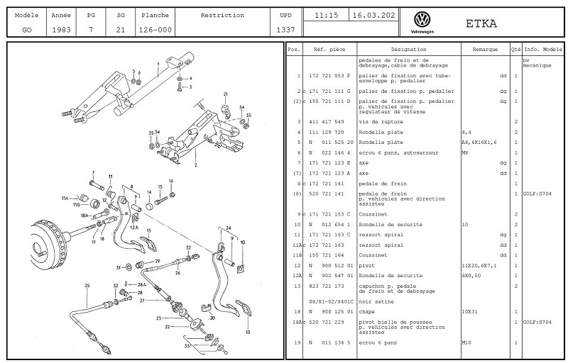

Et ça :

Il faut démonter tout le pedalier pour le ressouder, et c'est ultra chiant à faire :lol:
