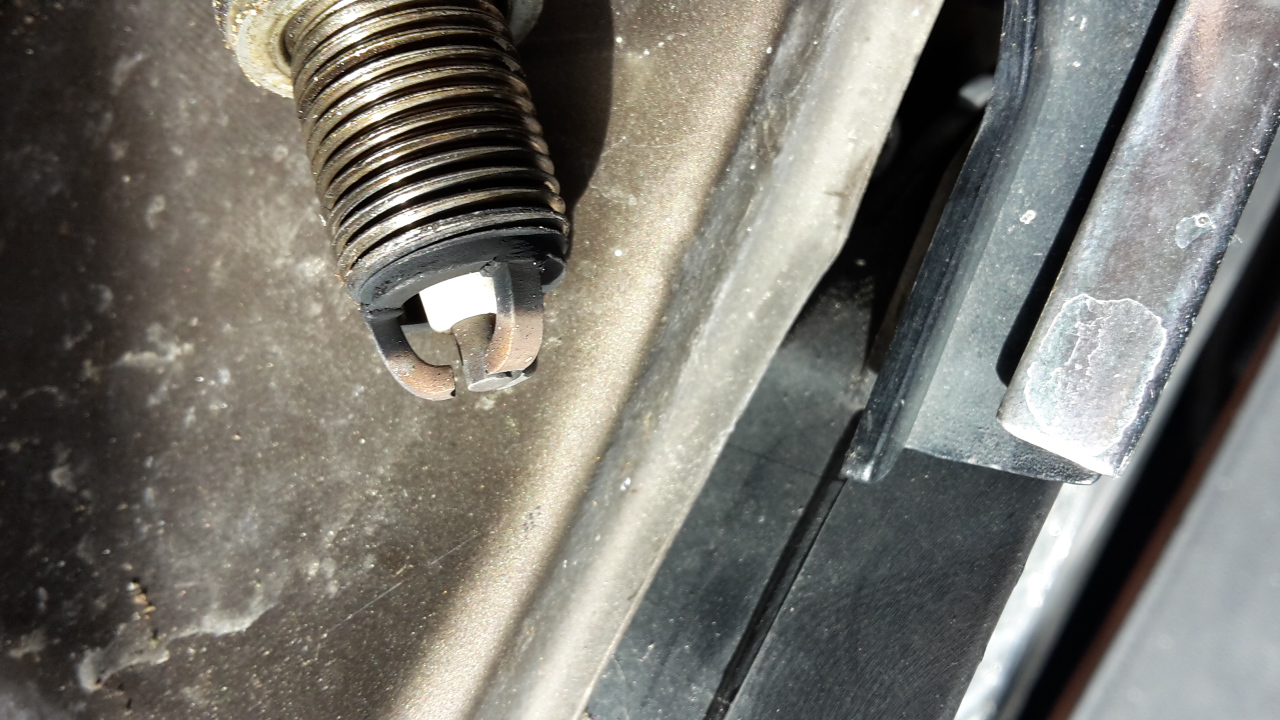

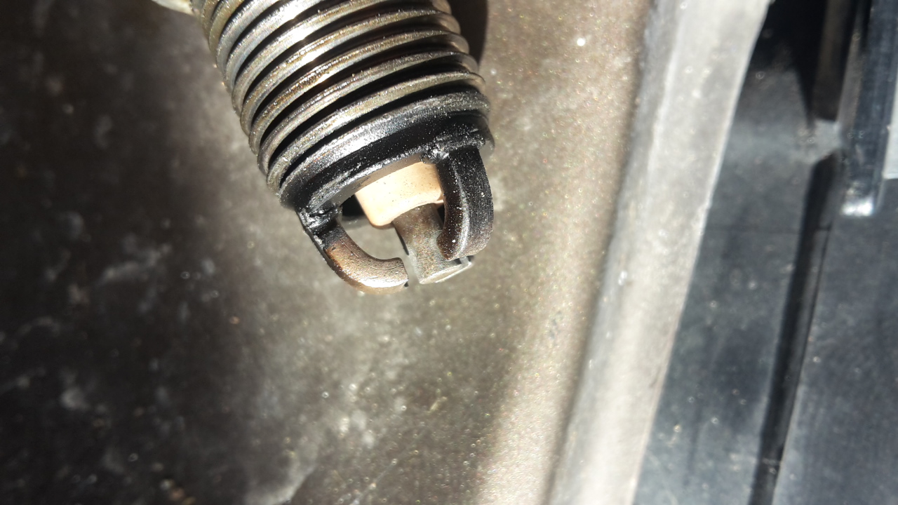

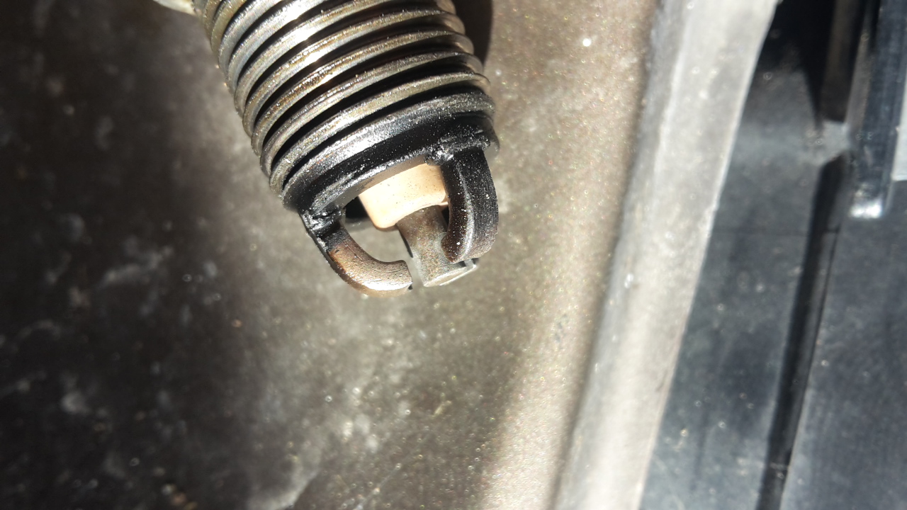

J'ai commencé par les bougies, je pense que la couleur est bonne sauf peut être sur une qui est plus huileuse.
Et elle sent l'essence aussi au niveau de l'échappement.
Normal
huileuse
