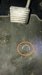

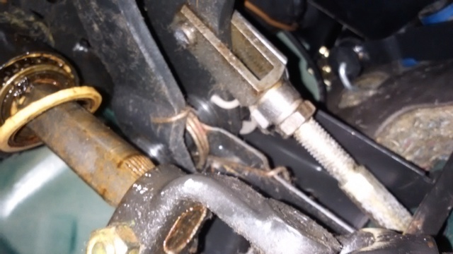

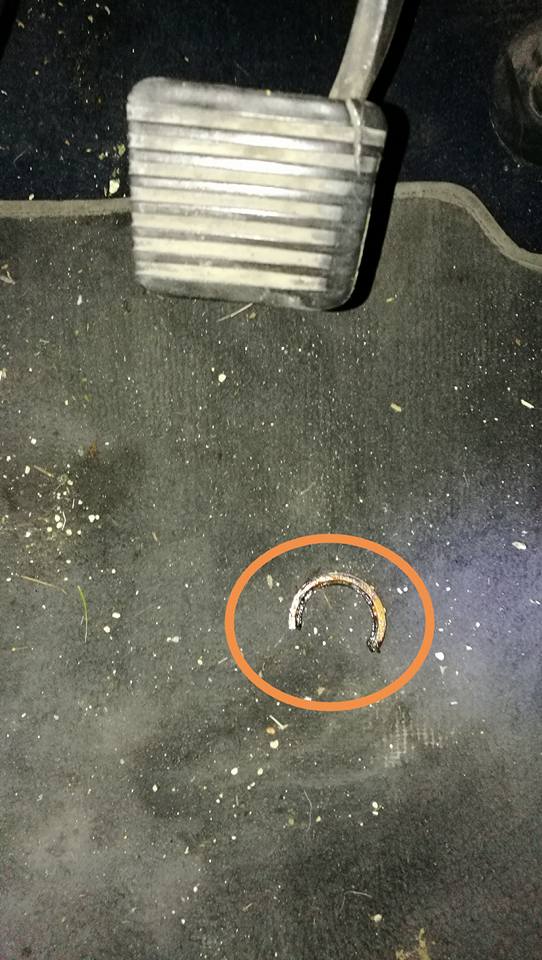

Je vois que ce problème est connu. Il vient d'arriver sur ma Bel Air : roulement sorti du guide de colonne, ressort qui se balade sur le bas de la colonne au-dessus de la rotule, et collerette cassée tombée sur le tapis de sol.
le ressort qui se balade (fleche verte) et la bague qui sort du guide colonne (fleche jaune)
la collerette cassée
Bref, la loose.
J'ai besoin d'aide pour comprendre ce qui doit être changé/remplacé et comment m'y prendre sans tout péter.
Des bonnes âmes pour me conseiller ?
Merci d'avance.

Ton ressort n'a pas l'air d'origine (regarde celui de coolraver )
De plus il ne peut pas se balader quand il est en place sinon on galèrerait pas tant pour le remettre ^^
