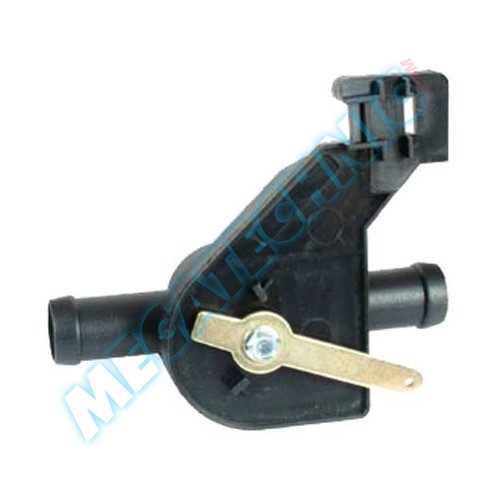

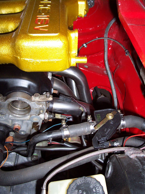

c'est ton robinet de chauffage qui doit etre hs
c'est celui ci qui est monté sur la durite branché sur le coté de la culasse allant vers l'habitacle

Merci est ce que on sais le vérifier si il est vraiment hs ou pas ??

Cette pièce en neuf vos 5€ maximum change la ! La vérifier est compliqué car c'est un système d'ouverture et fermeture dedans

Tu retires les deux durites qui arrivent dessus !! Il y aura du liquide qui risque de couler un petit peu puis tu d'éclipses la gaine et tu fais l'inverse pour remonter la nouvelle !
Chez mecatechnic tu trouveras cette pièce !

juste pour eviter de perdre beaucoup de liquide de refroidissement, prend le bocal de LDR et pose le au plus bas c'est a dire que le niveau d'au dans le bocale se trouve en dessous de ton robinet a changer
