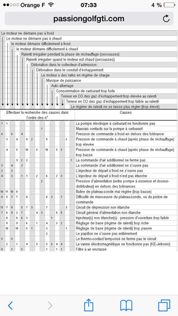

Re: DX 112ch qui plafonne
Montre lui ce tableau
Euh, quel qu'un peut me dire ce qu'est la vanne électromagnétique et elle se trouve ou ?
- Messages : 3215
- Âge : 55
Ca c'est pour les kE-jetronic, toi tu as un k-jetronic
