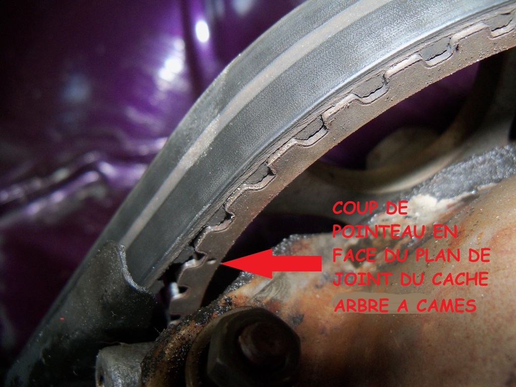

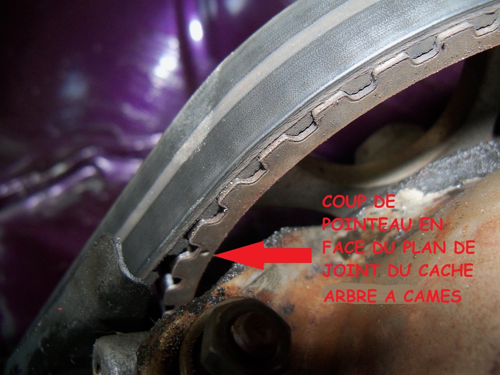

pour ma part,sur mon 2h le repère de calage était à l'intérieur de la poulie d'aac. a aligner avec le plan de joint du cache culbu:
Mr Propre
Mr Propre
Messages : 6500
Localisation : [56] Vannes
Re: Calage distri moteur 2H
Message par Reuche »
Jean claude, tu avais le repère "OT" de l'autre coté de la poulie d'AAC ?
Messages : 3168
Il existe 2 façon de caler comme la tienne Jean-claude ou comme il dit avec l'OT pour celle d'après 90

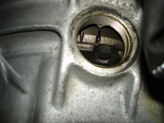

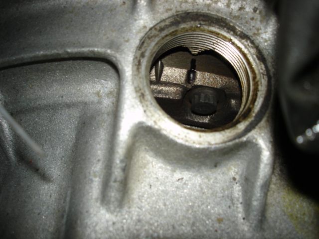

t'a pris quoi comme repère sur le volant moteur? photo?
Lag
Message par Lag »
j'ai pris ce repère :
j'ai pris la plus petite : celle "stabilotée en bleu" que montre la photo
et je suis calé pil poil au niveau du repère ot sur l'aac
Messages : 12296
bah alors faut recaler ta poulie d'accessoire avec ta poulie de vilebrequin et recaler ton allumage ;)
