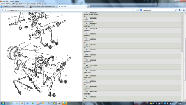

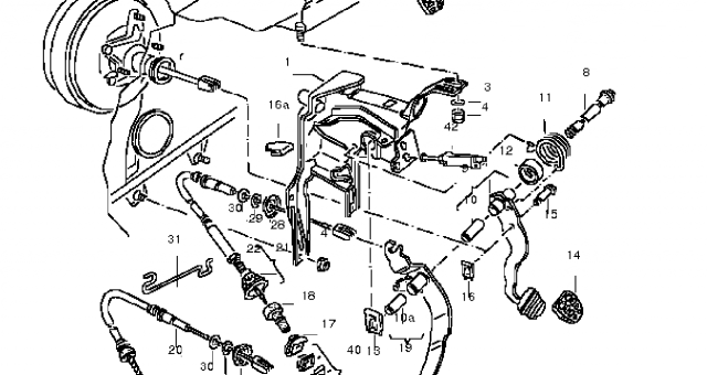

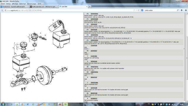

Coté Master vac
http://www.vagcat.com/epc/cat/vw/GO/199 ... 4/1091981/" onclick="window.open(this.href);return false;
Et le complet
http://www.vagcat.com/epc/cat/vw/GO/199 ... 5/1093193/" onclick="window.open(this.href);return false;

Tes liens sont inaccessibles. :(
Ha mince
Messages : 16799
Re: Problème pédalier
Merci TEX ;)

Cathar Eleven a écrit :Merci TEX ;)
De rien les gars, c'est vrai qu'une vue éclaté est de suite plus compréhensible pour tous :ap

Sa va mieux quand j'ai une vue éclater de la chose!!! Maintenant je sais à quoi m'attendre!!!

Merci Tex! pour la vue éclater, franchement utile!!!!!
Donc pour en revenir à se pédalier, le clips au niveau de la pédale de frein (pour le master-vrac) "finger in the nose" :D c'est un clips d'un seul bloc, tirer vers le bas et ensuite vers l'accélérateur, après sa tombe sous le sens.
