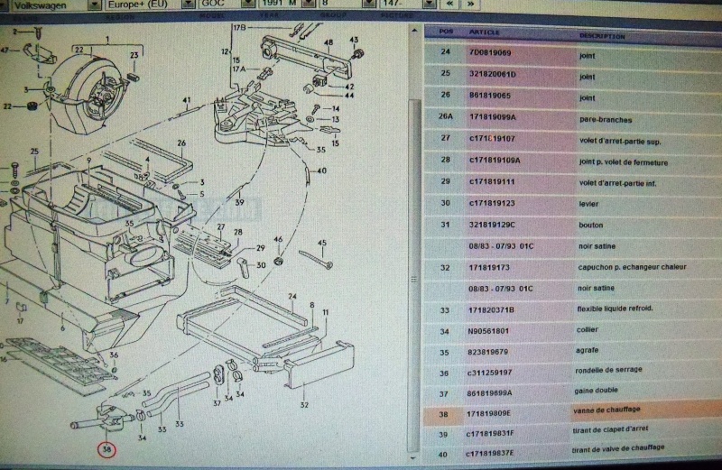

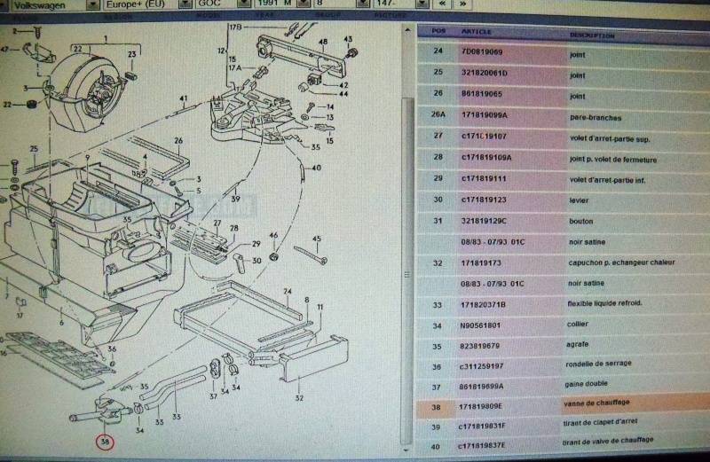

ça serait pas lui qui ferait des siennes par hasard ?
http://www.mecatechnic.com/pieces.asp?c ... &langue=FR

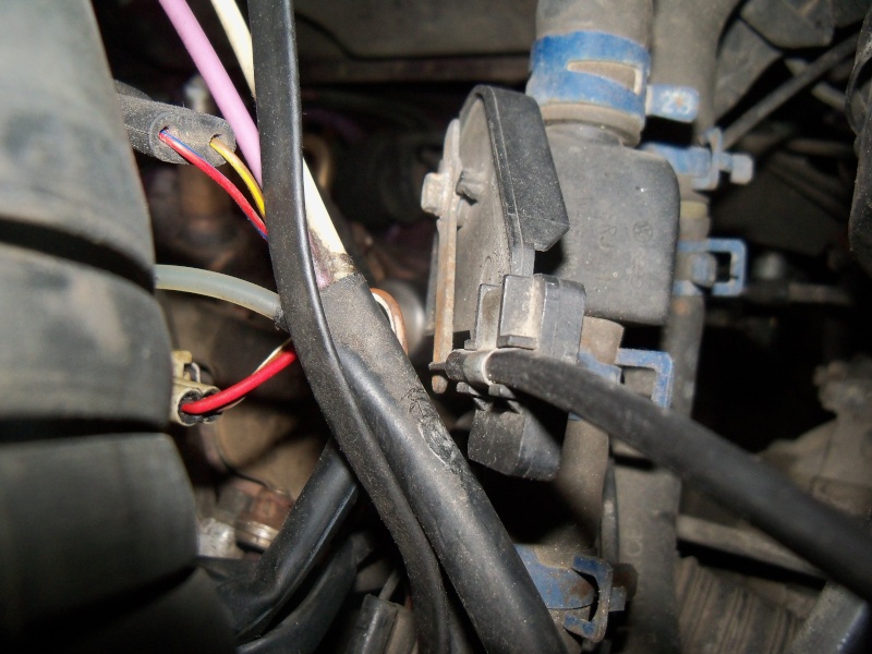

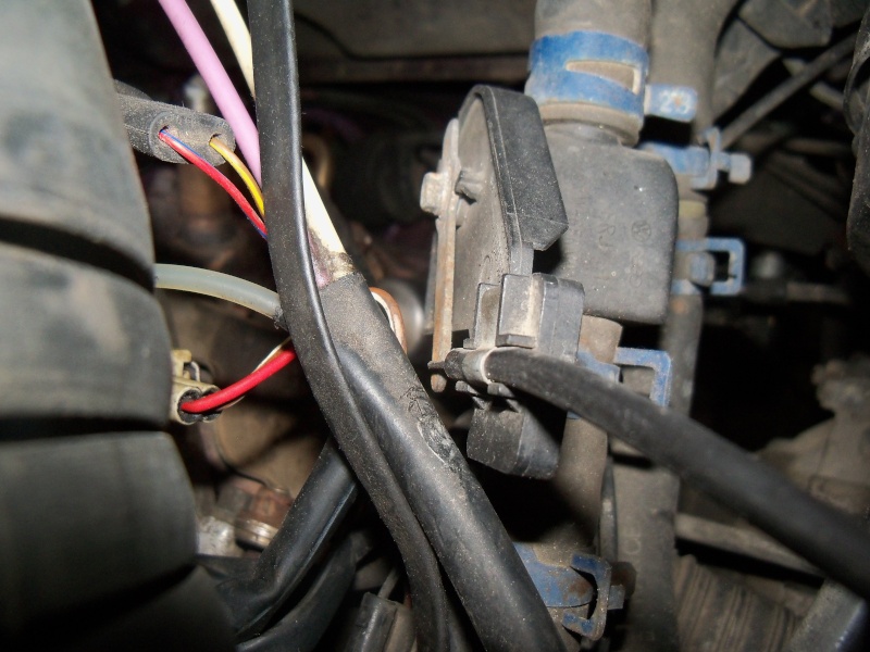

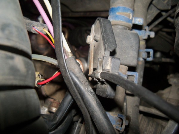

Re: Radiateur de chauffage

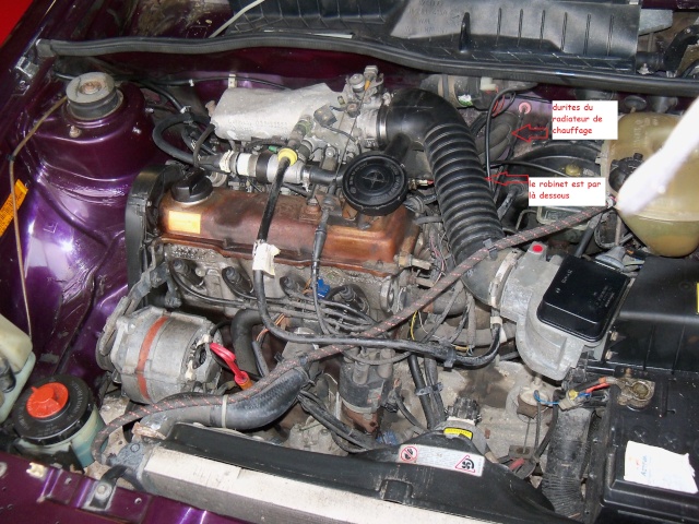

à priori le radiateur de chauffage se situe derrière la console centrale.
si la moquette est sèche à ce niveau, pas de raison qu'il y ait une fuite.
si c'est vraiment le radiateur de chauffage qui est hs, il est possible de shunter temporairement le circuit avec un bout de durite adapté. plus de chauffage le temps de réparer
je pencherai plutôt pour un pb de robinet, souvent fuyard au niveau de l'axe :oui :
Ce robinet pourrait couler au niveau de l'axe du compartiment moteur sur le sol ?
Sur ta photo je ne vois pas exactement où il est situé sur le moteur ?
Ce serait donc la pièce que tu décris sur ton premier post chez méca ?
Merci à toi
Merci à toi

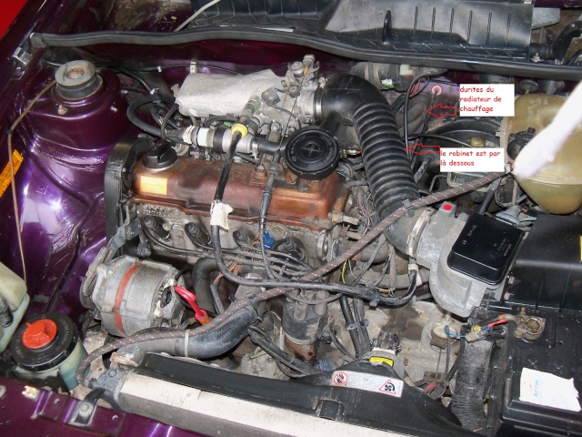

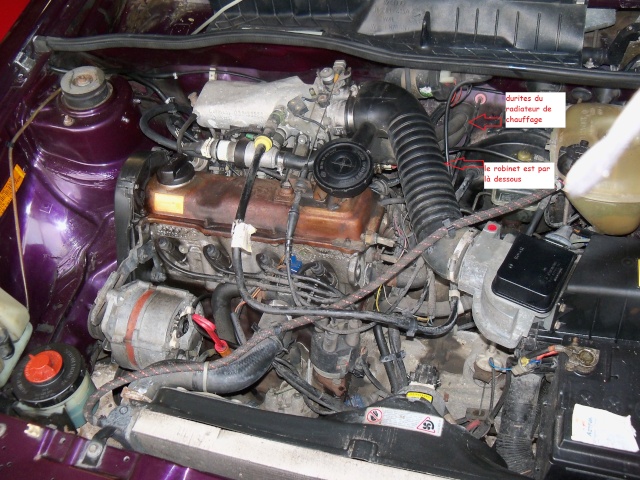

olive4 a écrit :ce robinet pourrait couler au niveau de l'axe du compartiment moteur sur le sol ?
possible qu'il suinte mais de là à couler, moins sûr...
sur ta photo je ne vois pas exactement où il est situé sur le moteur ?
là: ce serait donc la pièce que tu décris sur ton premier post chez méca ?
oui
merci à toi
de rien
