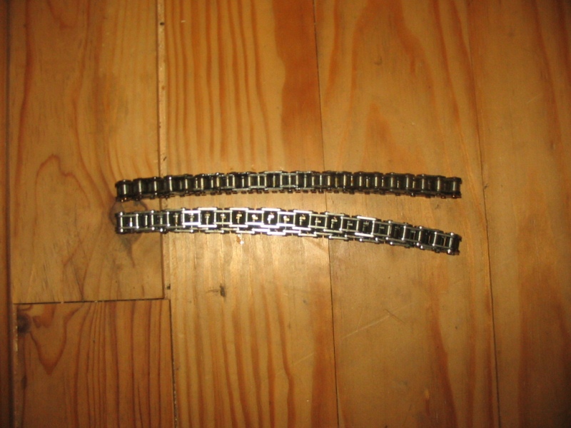

ca m'interpelle, acheter chez mecatechnic c'est du FEBI bilstein...en haut chaine vw d'origine avec pas mal de bornes, en bas la chaine meca...on vois que la torsion maximum est plus elevé que celle d'origine sur la FEBI..
je sais pas si je vais monter ca tout compte fait
qu'en pensez vous?
quelqu'un a deja essayer ce matos?

Moi perso pour une pièce importante comme la chaine je prendrai de l origine et pas de l adaptable.

Perso les différentes chaines que j'ai eu étaient bonnes à part une remplacé par une autre en bon état. Sinon j'ai 2 chaines d'origine, je peux regarder si la déformation est la même même que sur tes tofs ;)
Faut la changer lorsque c'est prévu dans la RTA car ça a tendance à bouffer les dents d'AAC lorsqu'elle a trop de jeu et une fois les dents usées le risque de décalage de la distrib, c'est arrivé à un ami ;)

yanncox a écrit :Perso les différentes chaines que j'ai eu étaient bonnes à part une remplacé par une autre en bon état. Sinon j'ai 2 chaines d'origine, je peux regarder si la déformation est la même même que sur tes tofs ;)
si ce sont des chaine mecatec essaye de voir par rapport a une origine...ce dont je suis sur ce que celle d'origine dont je dispose n'a pas beacoup de kilometres donc au pire je la remonterai ;)

J'ai regardé les 2 chaines que j'ai et effectivement la seconde sur ta photo a une grande torsion par rapport à celles que j'ai. Il faut voir une fois tendue, ce que ça donne ;)

yanncox a écrit :J'ai regardé les 2 chaines que j'ai et effectivement la seconde sur ta photo a une grande torsion par rapport à celles que j'ai. Il faut voir une fois tendue, ce que ça donne ;)
en terme de longueur c'est la meme taille, je vais la monter pour voir ;)
