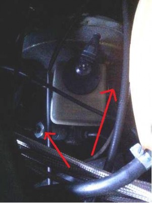

Voici les pièces en question!
en allemand,cela s'appelle"vordruckventil"

:hmmm2 ce ne sont pas des réducteur de préssion :hein

laurent.P a écrit : :hmmm2 ce ne sont pas des réducteur de préssion :hein
moi j'apelle ca compensateur...ce que je ne comprend pas c'est pourquoi il a les deux montage simultané

michael9054 a écrit :Voici les pièces en question!
peu tu mettre une photo de la piece que tu as changer precedement? de quelle année est ta cab?
