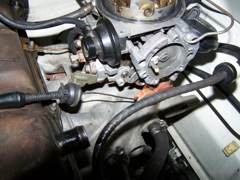

J'ai vu qu'il y a un peu de moue au niveau de mon câble d'accélérateur mais je pense pas que ça vient de la.

salut tu avais pas oublié le frein à main ????
bon trève de plaisanterie regarde la garde de ton cable d'accélérateur !!

Y a t'il un réglage pour la garde de l'accélérateur?cox 39 a écrit :bon trève de plaisanterie regarde la garde de ton cable d'accélérateur !!
Comme je l'ai dit il y a un peu de jeu, mais le réglage qui ce trouve près du carbu est au max?

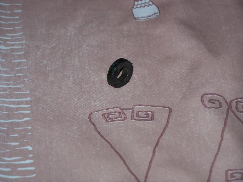

Je viens de faire une cale pour le câble accélérateur et d'enlever le starter manuel:
Maintenant il n'y a plus de jeu, mais j'ai pas eu le temps de tester, je vais faire ça demain.

le cable d'accelerateur peut etre une bonne piste. demande a quelqu'un d'appuyé sur la pédale a fond et regarde si tu peux continuer a actionné la manette des gaz sur le carbu. si c'est le cas, tu as trouvé ton probleme!
si le cable est détendu, ya de grande chance que ça n'accélere jamais a fond!

Oui, j'ai fait le test et on pouvais encore le manœuvré un peu alors que la pédale était a fond, c'est pour ça que j'ai fait une petite cale.
Je vais faire un test sur la voie expresse demain, si ça ne change rien il faudra que je regarde ailleurs...
