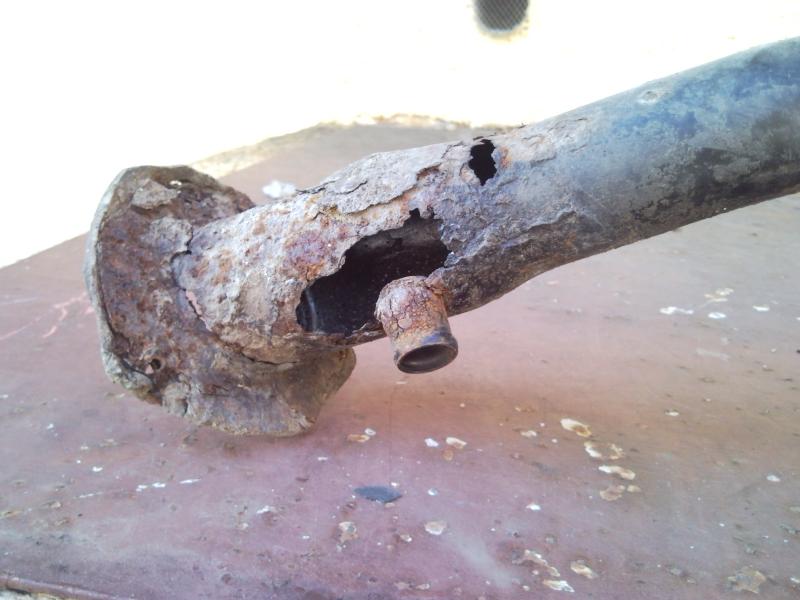

Bonjour
Ma goulotte d'essence est HS, en effet il y a des perforations dut à la corrosion et à son âge, au niveau de l'entré
Je voulais savoir s’il y avait un modèle standard de goulotte pour tous les modèles ou s’il y en avait des différents selon le type de motorisation
Merci pour vos réponses

Salut, le sujet à été abordé plein de fois....Mais effectivement tu peut la changer, Mecatechnic en vend mais il faut les couper.

oui la goulotte est chez "Meca":
http://www.mecatechnic.com/GO1_GC42000_ ... Golf-1.htm
Tu veux la voir ma goulotte pourrie?
:mdr

la goulotte est en metal?!
je pensais que c'etait une sorte de plastique inalterable comme les tuyau de pompe à essence de station service :?

Salut, :cool:
Seul le raccord du bas est un tuyau type station essence.
Bien faire gaffe lors du retaillage de la partie inférieur, pas faire trop court!.
La goulotte se dépose facilement. Il y a 3 visses sous l'autocollant rond (sous le bouchon de réservoir), une visse dans le passage de roue (retirer la roue) et enfin le collier près du réservoir. tu peux la retirer sans souci avec le réservoir au 3/4 vide, ça coulera pas.
Par contre pour déposer le réservoir si tu veux le nettoyer, faut tomber tout le train arrière... :foldingo

Effectivement, ma goulotte est presque dans le même état, le réservoir a été nettoyé.
Par contre pourquoi faut les couper? Elles ne sont pas à la bonne longueurs, ou c'est que sa dépend du modèle?

CJpol a écrit :Effectivement, ma goulotte est presque dans le même état, le réservoir a été nettoyé.
Chez Mécatechnic se sont celle des berline, et elle sont plus longue.
Apparament on peu plus trouver des courtes.
Mais c'est facile a couper, tu la compares avec celle que tu démonte.
