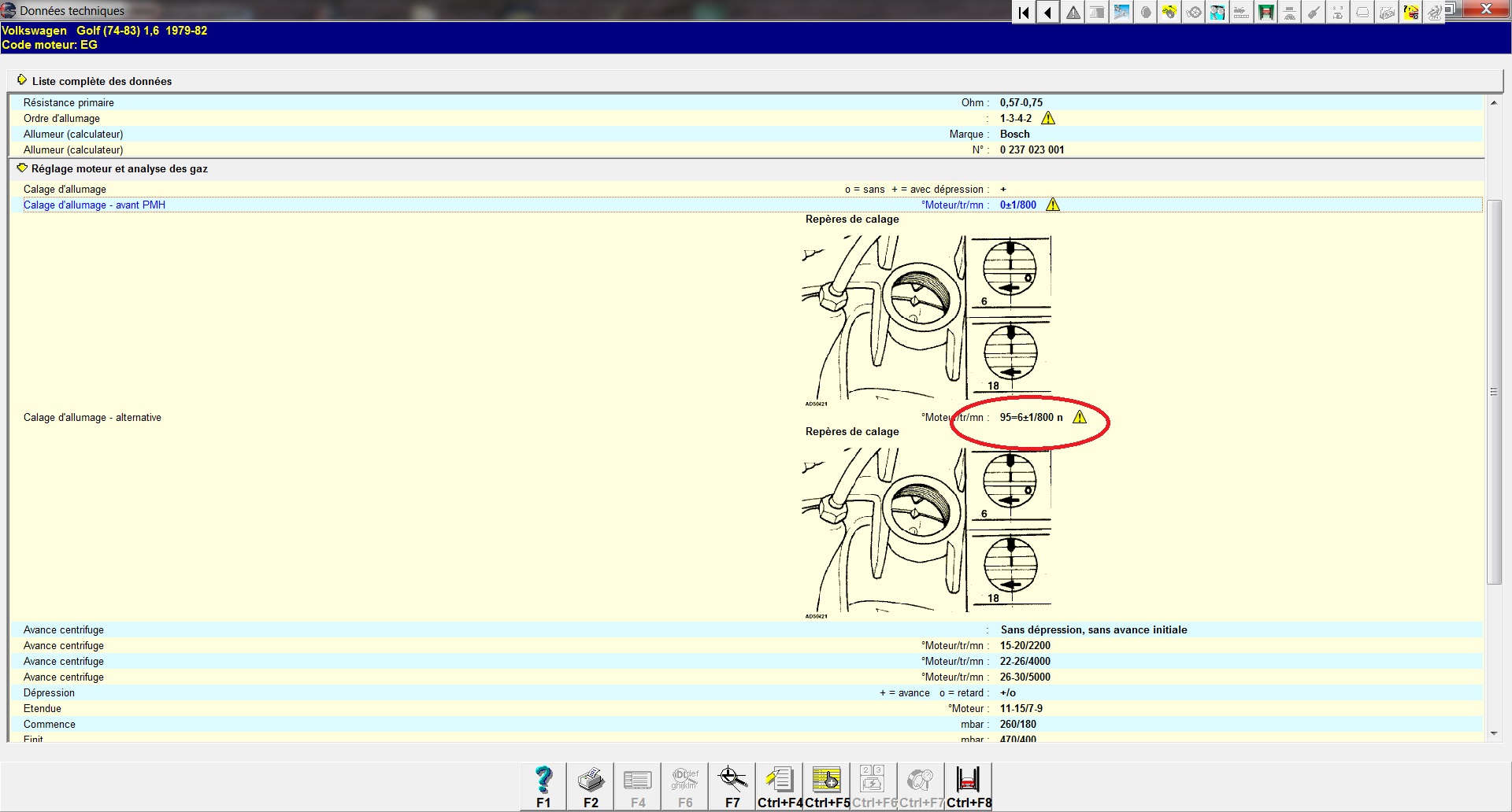

j'ai regarder sur autodata la méthode de calage sur EG (toutes années confondues) est bien toujours la même et le réglage de l'allumage aussi...on cale par rapport au repère d'allumage sur la boite 6 °+-1
donc sois tu as un moteur bidouillé au niveau du VM sois c'est un modèle que je ne connais pas

J'ai juste une question, pourquoi il faut prendre le repère 6 degrés alors que l'avance est 0 degrés ?

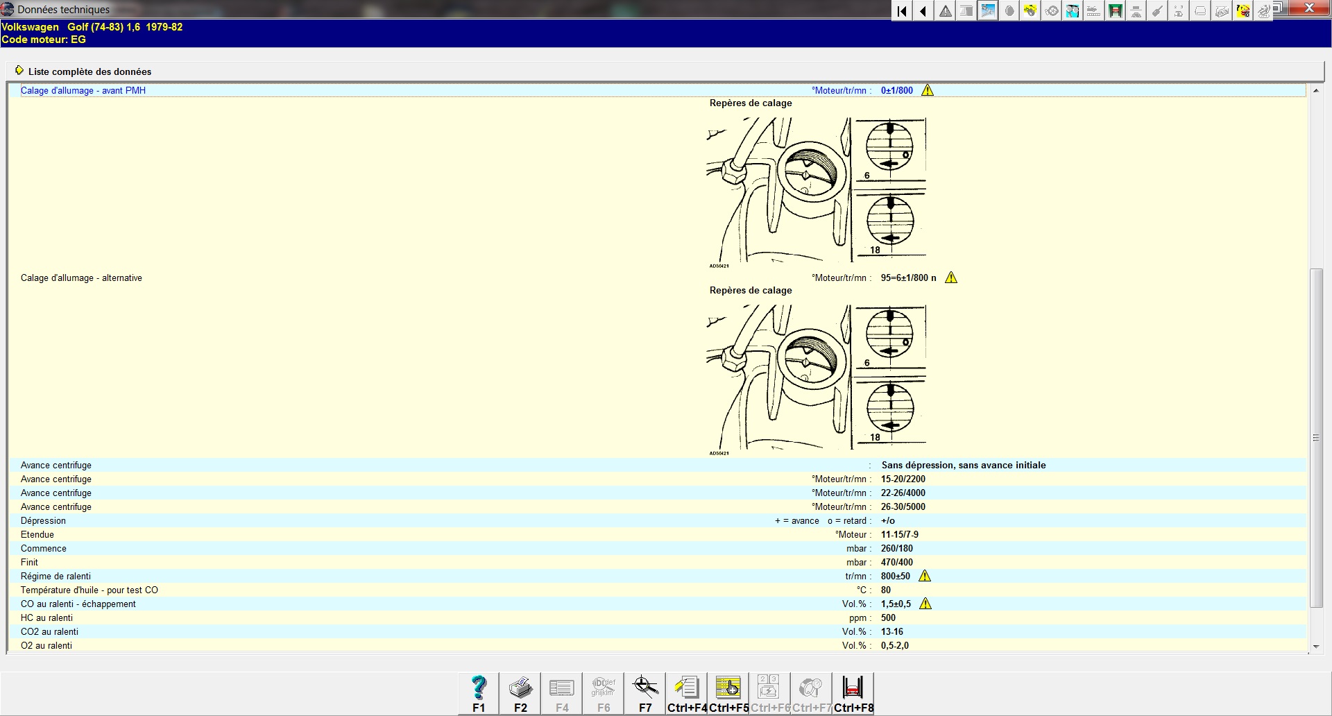

Merc MIALHE pour le lien et je suis aussi d'accord avec toi. Sur la Rta du EG le calage initial est de 0º.
Tout comme le CO il est de 1,5% + ou - 0,5 % dans la Rta mais de 1% sur le site passiongolfgti qui a un sujet qui décris le fonctionnement du k-jetronic.

parce que tu confond avance et point d'avanceMIALHE a écrit :J'ai juste une question, pourquoi il faut prendre le repère 6 degrés alors que l'avance est 0 degrés ?

juste pour illustrer ce que je dis, le réglage ce fait de la même manière on aligne le repère d'allumage a coté du 0 avec le repère de boite
