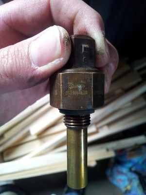

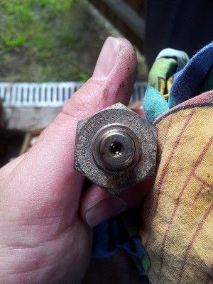

je n ai pas trouvé la sonde thermo temp sur mecatech ou même topwagen et pour la sonde de pression sur la culasse j ai vu que sur la sonde il y avait marquer 0-1,5 et 0,45 la réf c est 056919081C 8J

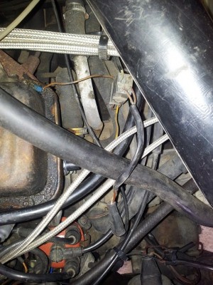

J ai suivi un peu mieux les fils et ma mémoire c'était trompée

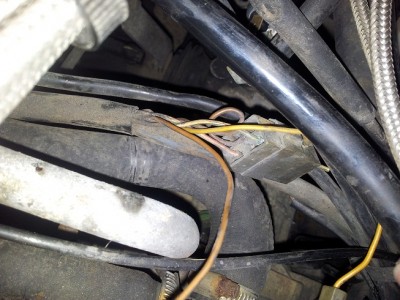

le câble va sur un petit boitier je l ai pris en photo et j ai découvert encore d autre chose qui m inquiète place au photo

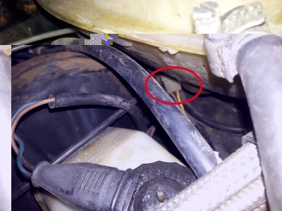

Re: Démarrage difficile a froid et petit accoup
Il me semble que la fiche qui est sous le vase d'expantion sert pour des phares antibrouillard.
OK donc c est bien un repicage pour une masse ou un + 12v je vais regarder tout sa est tout enlevé voir pour refaire sa bien
Je pense que tu n'aura rien, car il doit falloir un relais ou cablage sur le porte fusible.moi.j.ve a écrit :OK donc c est bien un repicage pour une masse ou un + 12v je vais regarder tout sa est tout enlevé voir pour refaire sa bien

et comment tester la sonde thermo temp?

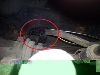

et derniere petite chose j ai regardé de plus prés aussi pendant que j'étais dans les cables la fiche coupé j ai du 12v sur les 2 cables coupés a ras j ai regardé ou aller les 2 autres et il vont sur un capteur ou je sais quoi... je l ai pris en photo

J ai un doute sur la sonde thermo temp comment puis je la tester? Et aussi tu peux me dire si les fiches en dessous du vase d expansion sont d origine ou non... et si non est ce que quelqu un aurait le schema elec du faisceau moteur que je regarde sa

pour la sonde thermo temps il suffit je pense de la shunter
en dessous du vase d'expansion, c'est pour les atibrouillards et oui c'est bien d'origine mais ça n'a rien à voir.

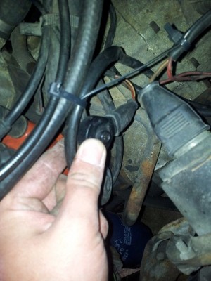

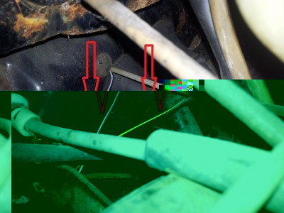

si c'est pour les anti brouillard ou doit être branché le petit capteur sur la dernière photo.richie1973 a écrit :en dessous du vase d'expansion, c'est pour les atibrouillards et oui c'est bien d'origine mais ça n'a rien à voir.
- Messages : 12314
moi.j.ve a écrit :si c'est pour les anti brouillard ou doit être branché le petit capteur sur la dernière photo.richie1973 a écrit :en dessous du vase d'expansion, c'est pour les atibrouillards et oui c'est bien d'origine mais ça n'a rien à voir.
le petit capteur se branche sur le circuit de depression de l'allumeur, a priori chez toi ca a l'air cassé
