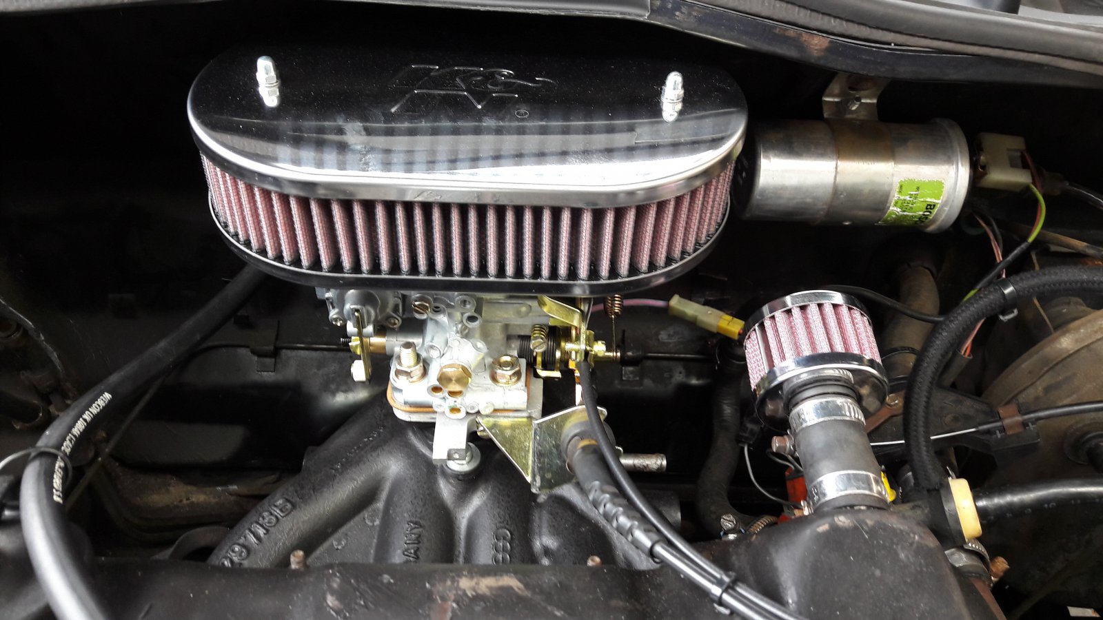

niveau réglage. moi je ai mis un k&n,je dois changer mes gicleurs ou pas,car à 4500 tr elle bloque. comme si il y avait trop de essence.même au démarrage il y a un trouver à l accélération.

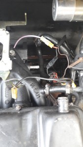

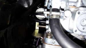

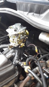

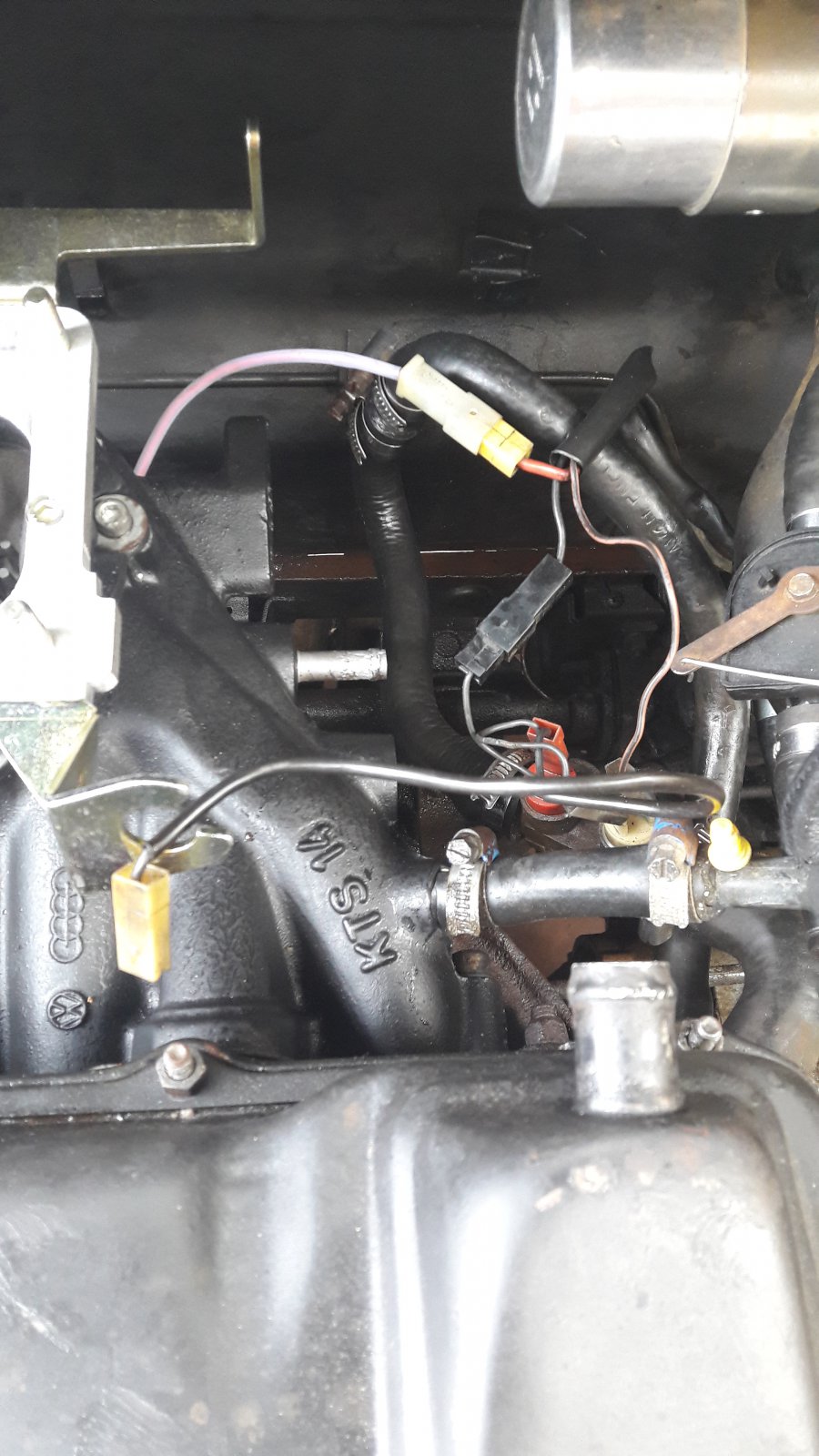

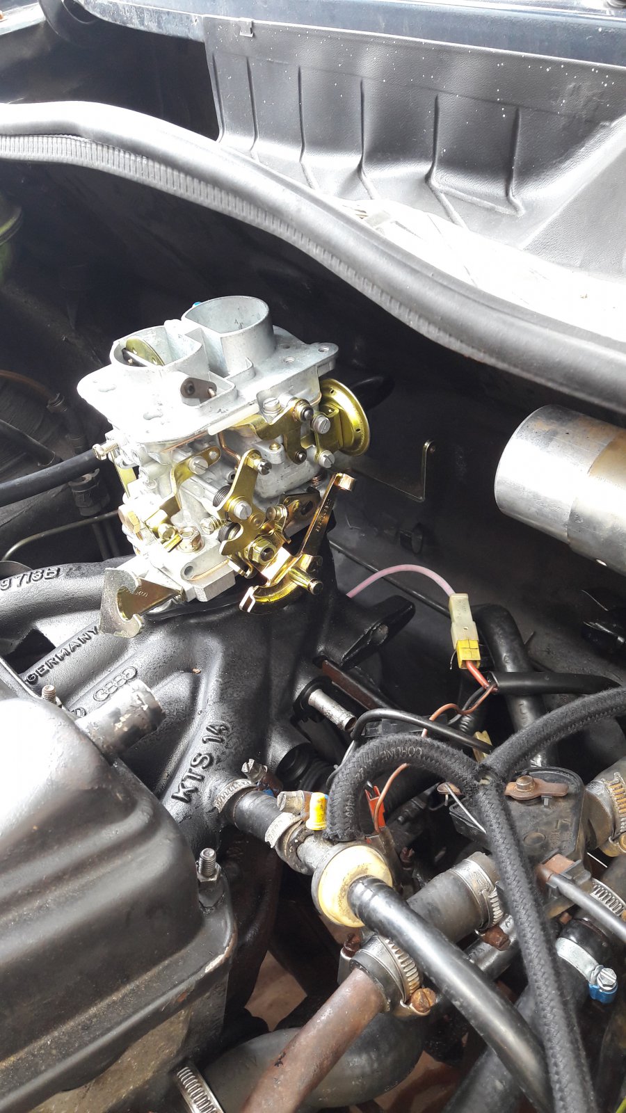

Faudrait que tu nous fasses quelques photos de ton montage pour mieux comprendre.
olivier boule
Messages : 45
Enregistré le : ven. mars 11, 2016 21:43 pm
Re: [1500 JB] Montage Weber 32/34 DMTL

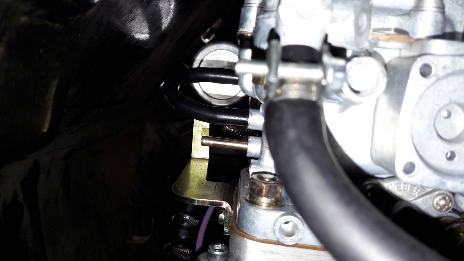

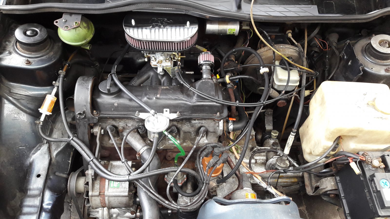

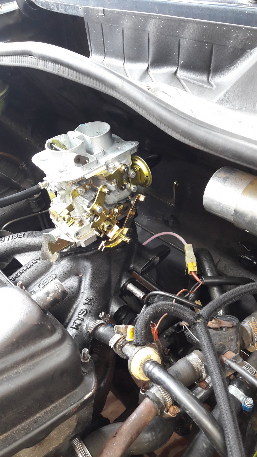

Message par olivier boule »
voila

j'en ferai d'autres demain

moi la durite de depression de derrière le carbu est branché sur un clapet antiretour sur la durite de servo frein.
et le fil devant le carbu qui n'est pas branché c'est celui du réchauffeur.

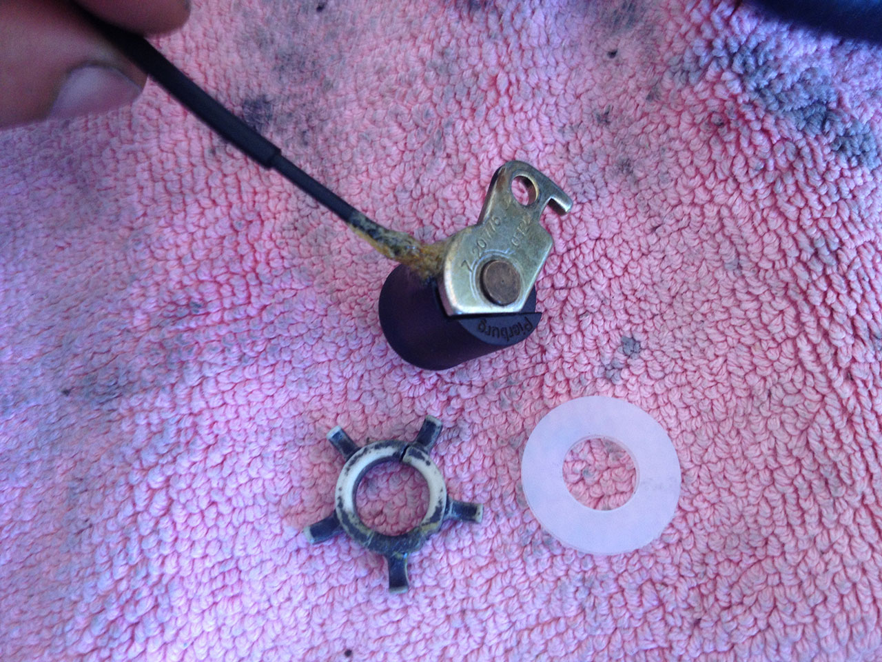

Le fil noir qui se balade chez toi tu le branches au rechauffeur (en photo) et tu le fixes sur la platine devant le carbu.
Le bocal vert tu le vires... t'en a plus besoin.

photos prise

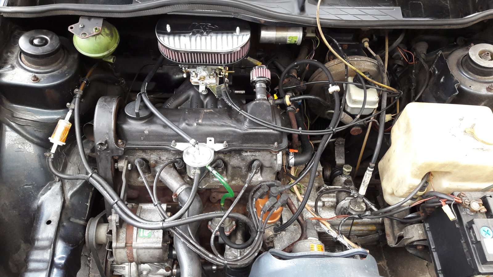

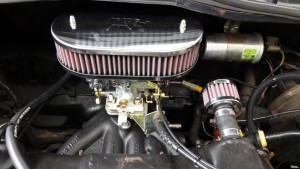

olivier boule
Messages : 45
KlEbEr,tu aurais une photo aussi de ton montage final??? avec le rechauffeur brancher?
