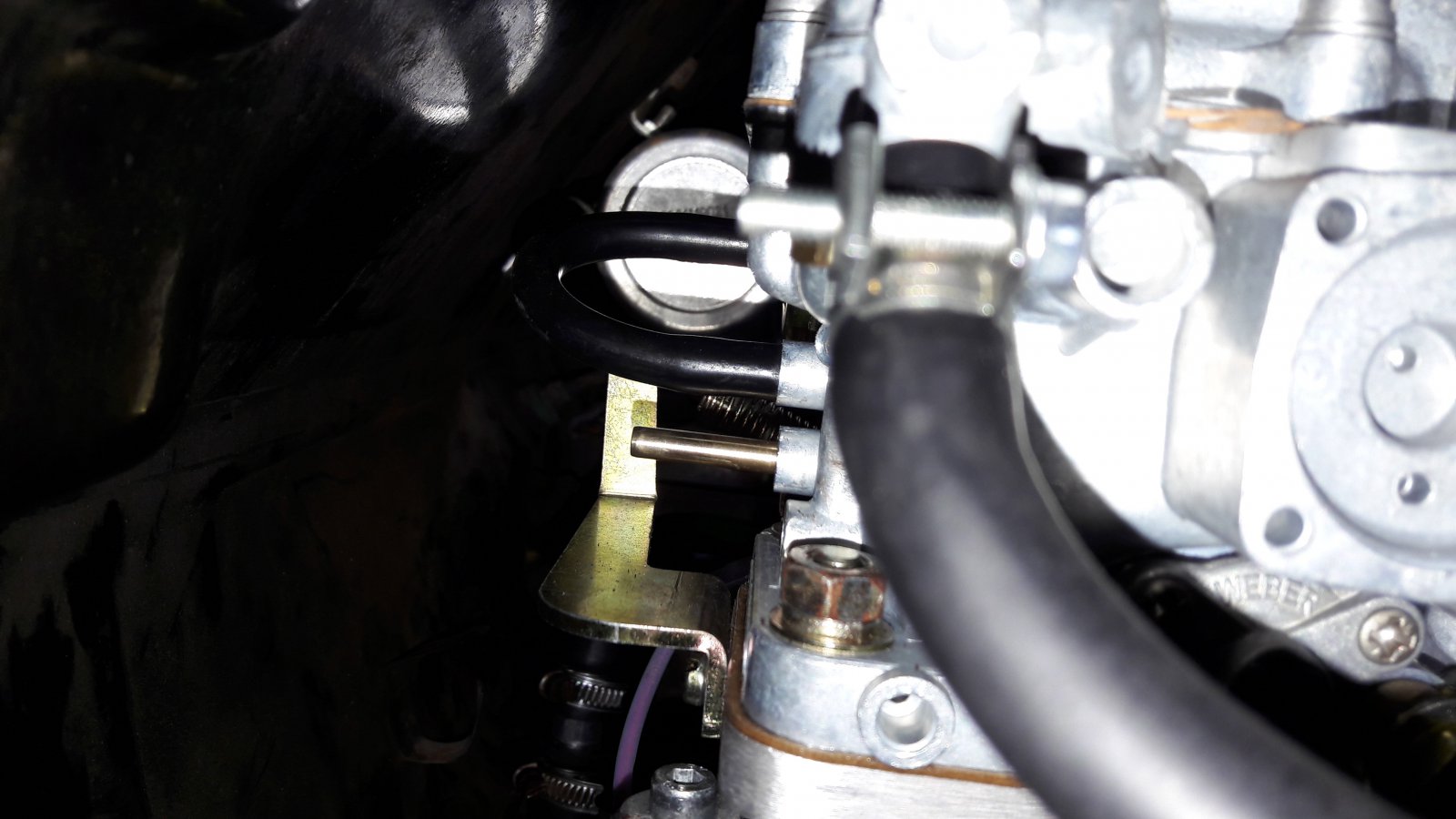

Faudrait que tu nous fasses quelques photos de ton montage pour mieux comprendre.

Re: [1500 JB] Montage Weber 32/34 DMTL
moi la durite de depression de derrière le carbu est branché sur un clapet antiretour sur la durite de servo frein.
et le fil devant le carbu qui n'est pas branché c'est celui du réchauffeur.
Le fil noir qui se balade chez toi tu le branches au rechauffeur (en photo) et tu le fixes sur la platine devant le carbu.
Le bocal vert tu le vires... t'en a plus besoin.
