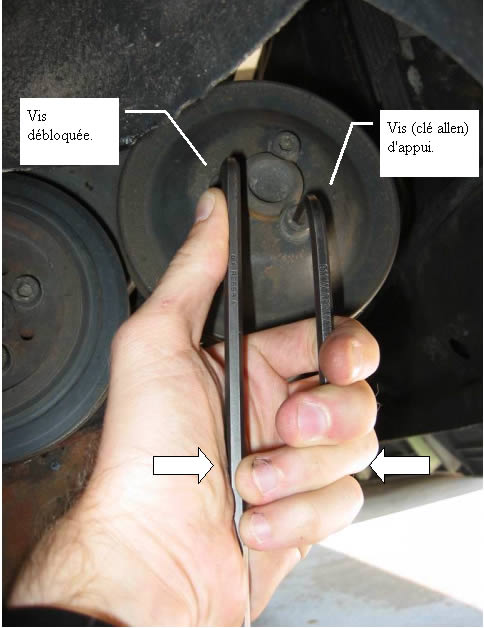

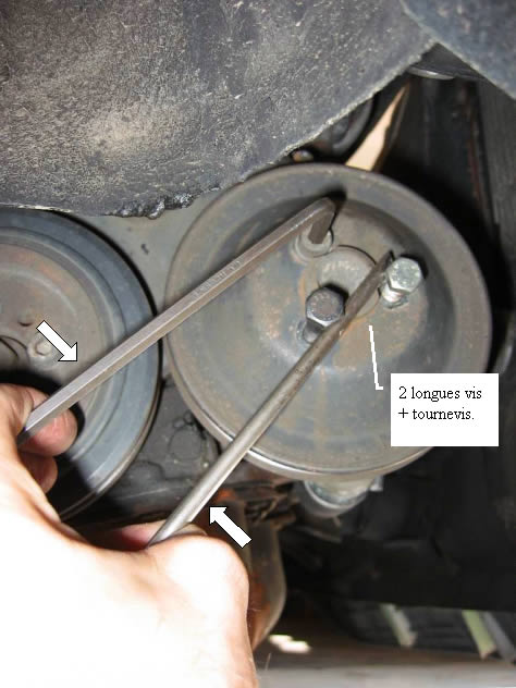

Le plus simple il te faut 2 clés allenes et un tournevis, et tu prend appui avec la deuxiemes clé ou le tournevis

voila je remonte dansm a maison pour dire qu'il y'a 2 vis sur 4 qui sont déja venu de la poulie
et 3 doigt en sang :mdr :fk

moi je met toujours une clé à pipe au bout de ma clé allen pour avoir plus de levier.
Mais c'est la poulie de vilo que tu demonte là? donc ca doit pas tourner des masses qd tu deserre?

Ah oui j'oubliai ma clé allen je la rentre au marteau, pour éviter que ca ripe
