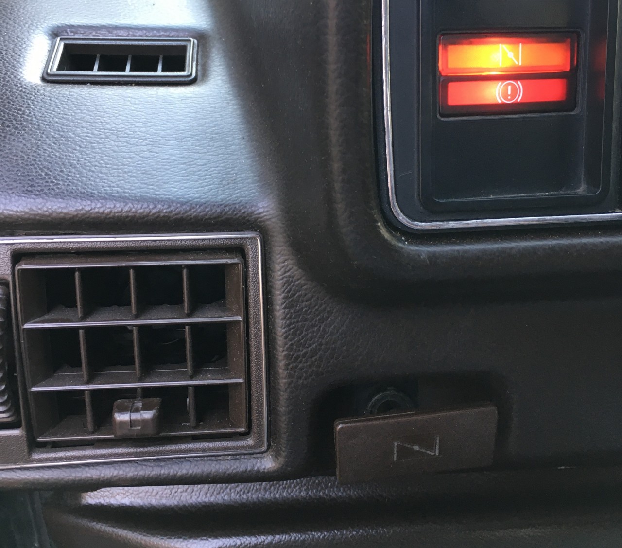

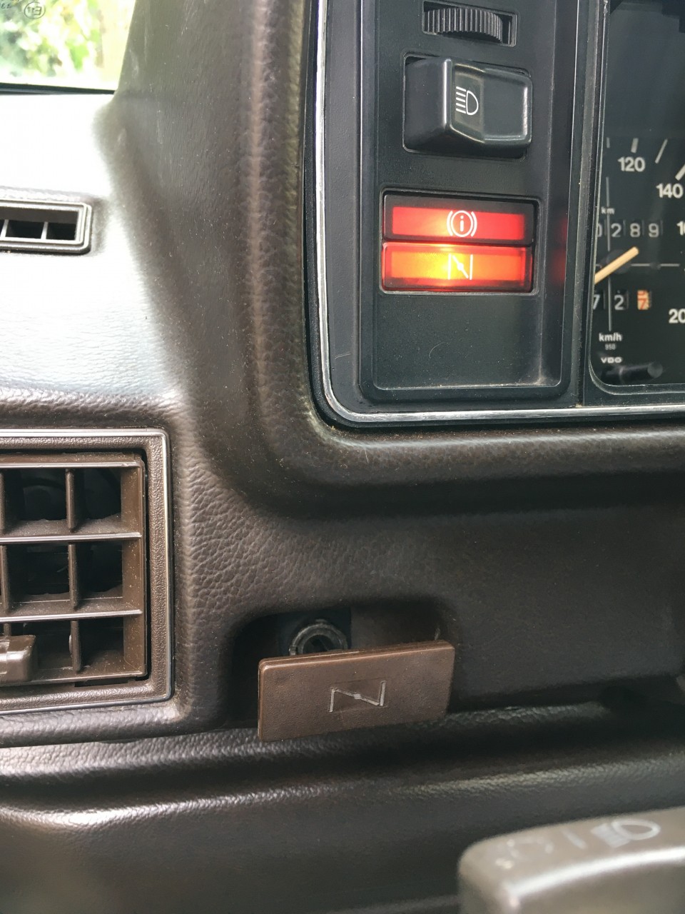

Pour le résultat final, voici une photo.
J'ai récupéré les 2 cosses "ressort" et le connecteur carré sur un vieux faisceau.
Pour le connecteur carré, on peut effectivement s'en passer et brancher directement les fils de masse sur la tirette mais je trouvait ça plus propre de faire un branchement comme à l'origine.

Le résultat est top!
Avec ce voyant il est impossible d'oublier son starter enclenché

Le signe du frein à main, c'est pas un point d'exclamation ?
Je l'avais mis comme toi, en haut, en vérifiant l'ampoule alors qu'il ne fonctionnait plus il y a quelque temps et du coup il était à l'envers ; je l'ai retourné, j'ai trouvé ça plus logique . Tu me diras, c'est un détail...

Merci Pascal pour m'avoir fait remarqué ce détail qui gâche tout ; il est à l'envers
J'ai démonté et retourné. C'est mieux comme ça.

Oui c'est bien mieux!
