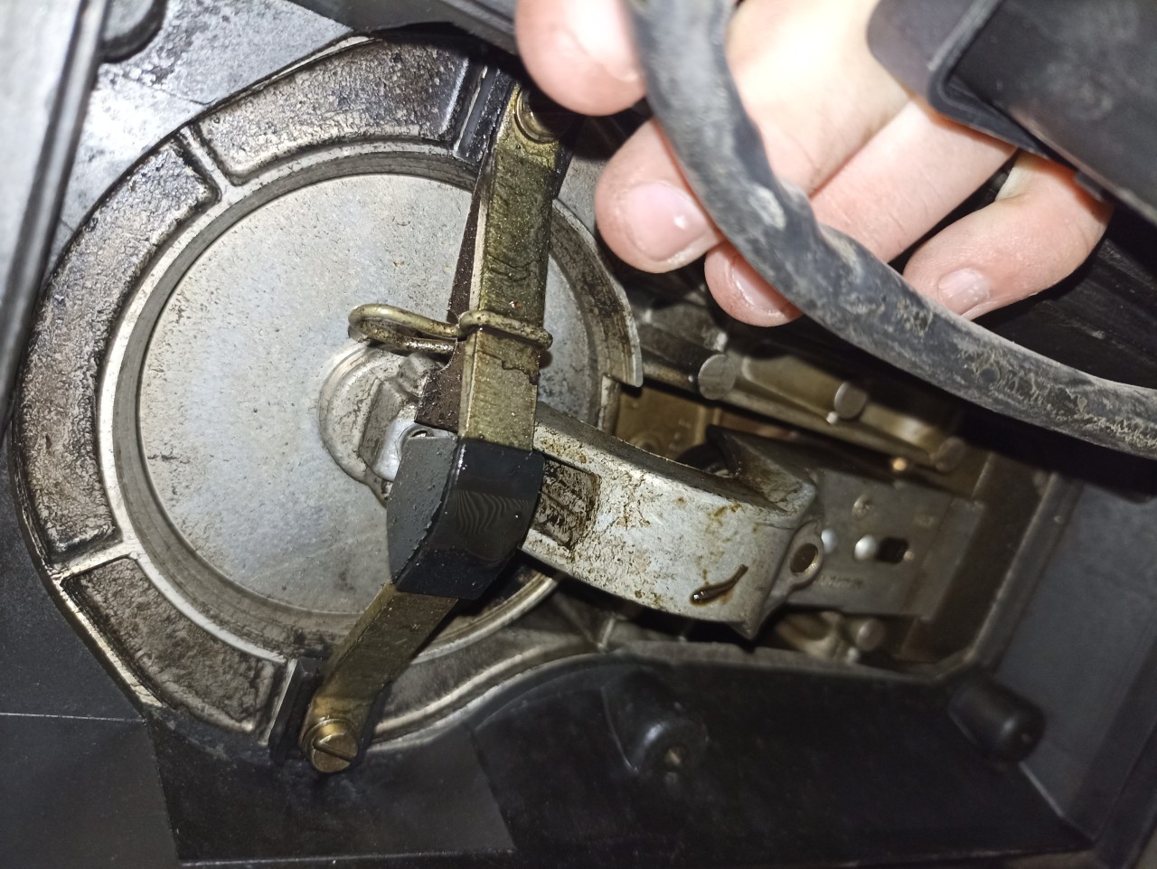

Je me demande en cherchant plus loin si je n'aurai pas touché le plateau sonde ce qui ferait que jai un jeu dessus qui maugmente mon air/essence qui ferait quelle monte a 2000trmin sachant que jai récemment change le filtre a air

A proprement parlé je ny ai jamais touché de moi même amis c'est peu etre une cause je regarderai par la

Apres vérification mon plateau sonde nest pas centré et ca a lair de venir de la..
Ca va etre dur a réviser tout ca..
Pensé vous que la voiture est utilisable?

Messages : 12317
Re: Golf tourne 2000tr min
recentre le , c'est pas bien compliqué ;)
