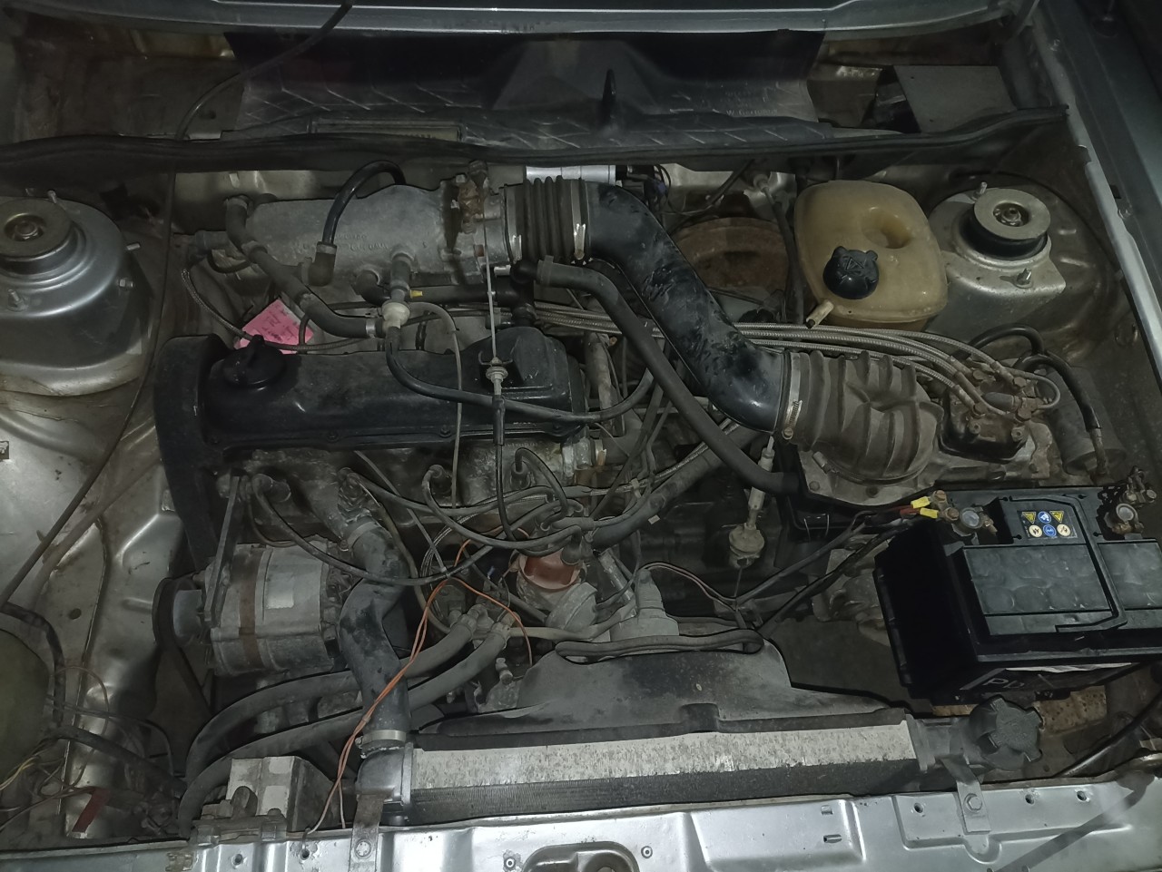

Bonjour jia un problème avec ma golf elle a un moteur eg je remplace le liquide de refroidissement en purgent le tour en remplaçant les durite et carlostat qui n'était pas présent donc deja un premier problème jen met un neuf en le montant bien da's le bon sens et apres tout ca quand je démarre la voiture elle tourne a 2000tr/min au ralenti ce quelle ne fesais pas avant...
Je suis donc bloqué car je n'ose pas trifouiller plus sachant que tout et bien branché...
Merci de votre aide par avance

Non aucun soucis sur le cable d'accélérerateur non plus elle est stable a 2000tr min je pense que vu que le ralenti ce fait avec le liquide je ne doit pas en avoir sur mon haut moteur la ou il y a le capteur du coup elle est a 2000trm
Je pense enlever le cerlostat le problème doit venir de la vu quil n'y été pas avant

le ralenti se fait pas avec le liquide sur un 1600 eg , on ne voit pas de quel capteur tu parles
enlever le thermostat pour régler un probleme de ce genre n'est pas une solution
peu tu mettre des photos en détails de ton moteur ?

Message par LinkToons »
Voila

tu as essayé de régler le ralenti derrière le papillon ?
as tu essayé de débrancher le 5 eme injecteur au cas ou ?
tu n'a toujours pas réglé ton probleme de vase d'expansion et ton radiateur ?
