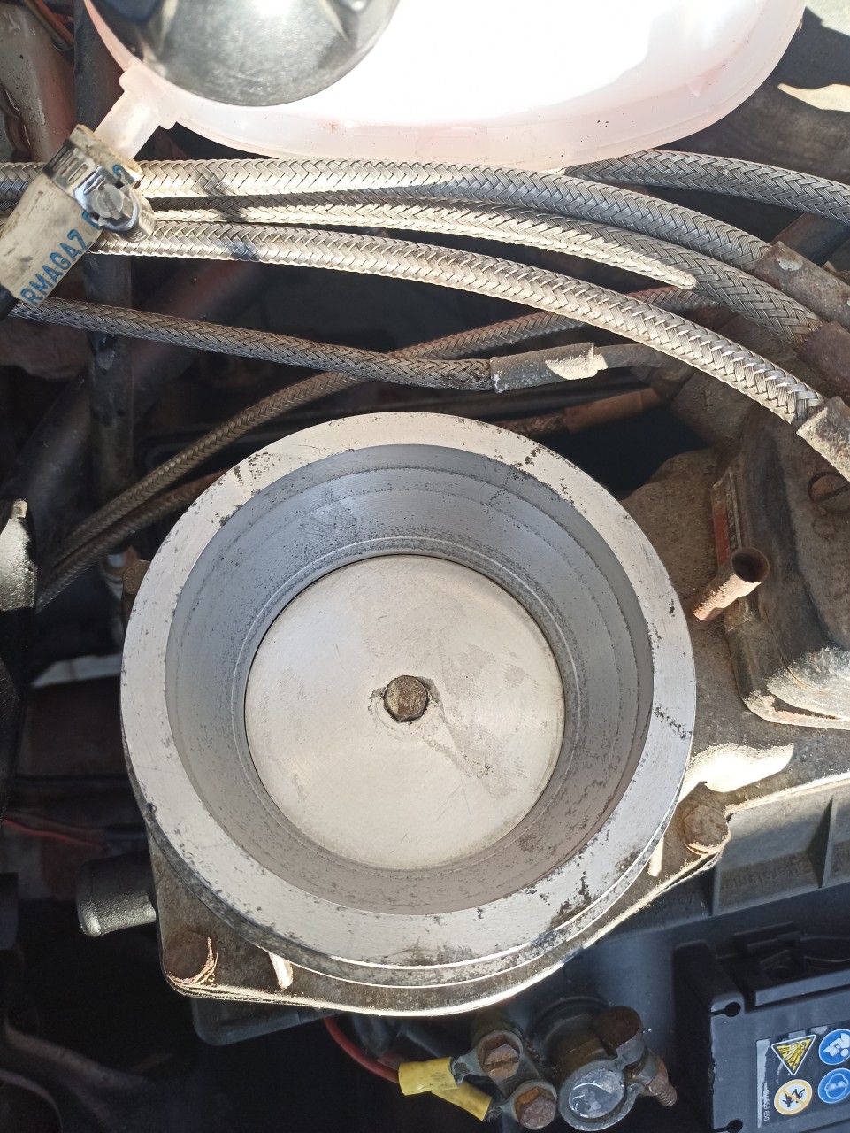

Je me demande en cherchant plus loin si je n'aurai pas touché le plateau sonde ce qui ferait que jai un jeu dessus qui maugmente mon air/essence qui ferait quelle monte a 2000trmin sachant que jai récemment change le filtre a air

Oui, ça c'est possible.
Ou tout simplement, l'ancien filtre à air était très crade et avec le nouveau, l'air passe mieux.
Il suffirait donc de régler le ralenti sur la vis derrière le papillon, ce que je te dit depuis le début, mais on ne sais toujours pas si tu as essayé.

Apres vérification mon plateau sonde nest pas centré et ca a lair de venir de la..

recentre le , c'est pas bien compliqué
