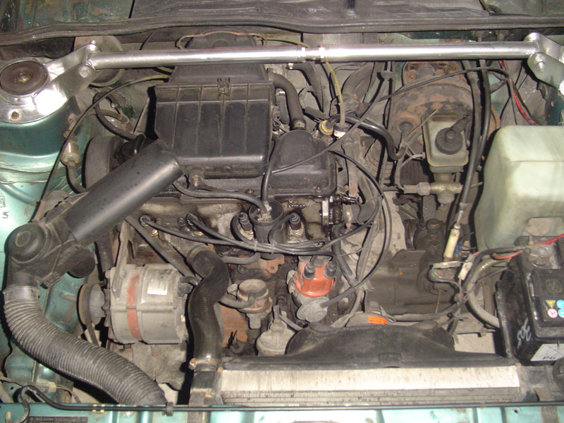

Le debulleur c'est le cylindre entre la bougie 3 et 4 avec une durite qui passe juste en dessous de la boîte à aire et une deuxième durite qui par vers la droite de la boîte à aire ? En direction du carbu ?

lestefanoi a écrit :Le debulleur c'est le cylindre entre la bougie 3 et 4 avec une durite qui passe juste en dessous de la boîte à aire et une deuxième durite qui par vers la droite de la boîte à aire ? En direction du carbu ?
Yes :)

Ok merci ! Il est possible que je n'ai pas ce debulleur ? Car ma deuxième durite de carburant est pas branché

Théoriquement tu en as un :)
La photo postée est celle d'un JB

Donc je doit en avoir un avec une entrée a l'aire :/

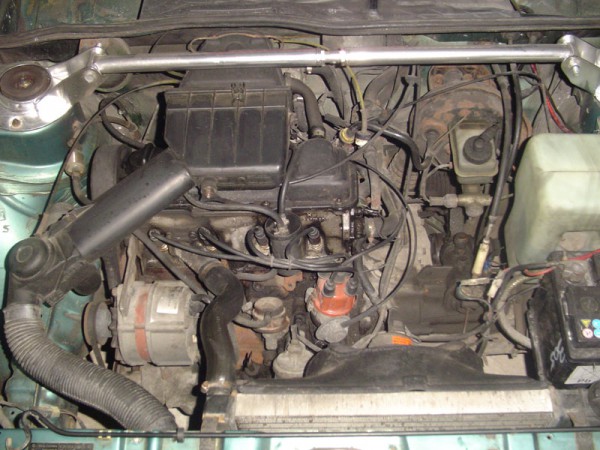

salut j'ai vérifié ce week-end et je n'ai pas de débulleur :s pourquoi et comment y remédier ? et comment ça ce fait que je peut rouler avec une pièce en moins que ce qu'il devrais y avoir ?

Il n'y a pas de soucis à ne pas avoir débulleur.
La notre en avait pas! C'est util uniquement pour la régularité de consommation.
Nous on a installé un régulateur qui je pense fait filtre à essence et débulleur.
Tout marche très bien :P

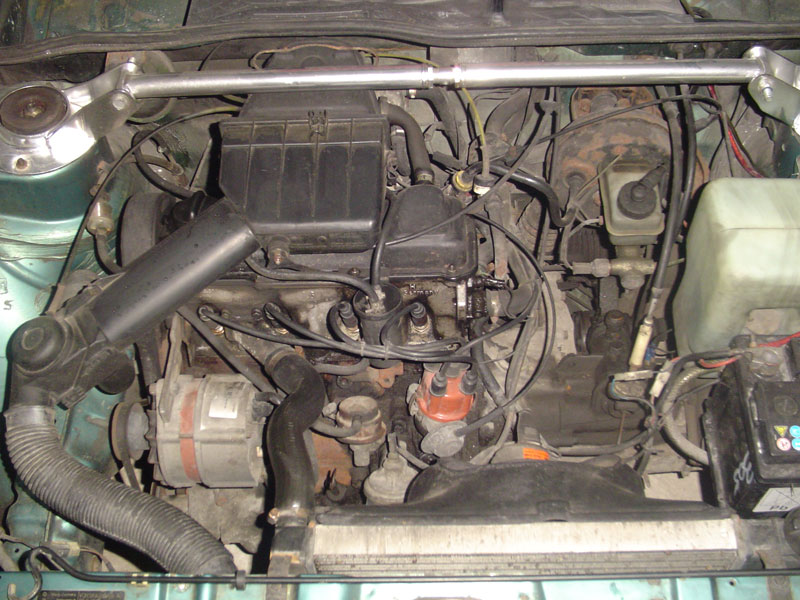

Tu a une photo de ton système ? Car la j'ai une durite de retour de carburant qui ne va nulle part et si sur ton système je peut brancher la durite de retour de carburant je pense que je partirai sur le même système ?!

C'est ça ton système de régulateur ?
http://www.mecatechnic.com/GO1_VC44600_ ... golf-1.htm

Alors j'ai rien sur le retour :
Et voilà le régulateur en question :
