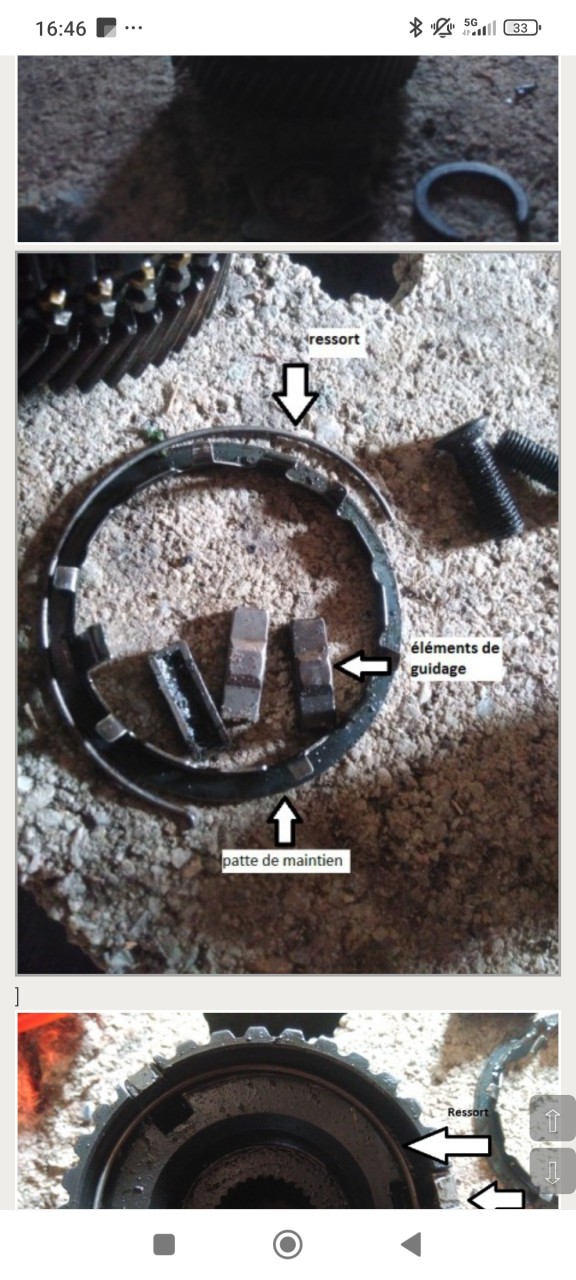

Ca y es j'ai réussi, merci a tous ceux qui m'ont aidé et voici la surprise en ouvrant

Pas bien 😳 !!
J'espère que ce n'est pas la cata .

Profite que ta boîte soit démontée pour virer les rivets du différentiel et les remplacer par des vis renforcées.

Thomas02600 a écrit :Profite que ta boîte soit démontée pour virer les rivets du différentiel et les remplacer par des vis renforcées.
Oui , je suis d'accord avec toi
J'ai eu une boite HS a cause de ça.

Re: Désassemblage et rassemblage boîte type 020 (AUG)
Pareil, c'est vraiment la merde quand ca pète :mad

Thomas02600 a écrit : lun. nov. 03, 2025 09:28 am Profite que ta boîte soit démontée pour virer les rivets du différentiel et les remplacer par des vis renforcées.
Merci du conseil je vais voir pour le faire

https://closeclassic.com/fr/golf-1/2038 ... ntiel.html
Par contre dire que les rivets ne casse jamais seuls sans raisons, ou si moteur stock c'est une belle connerie, j'en ai pété deux sur one 1800 plus et sur mon cab 1800 Kt alors que les boites étaient en parfait état de fonctionnement et moteur d'origine
a faire absolument pour moi... (:
