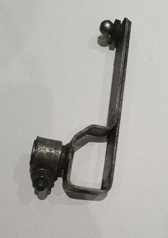

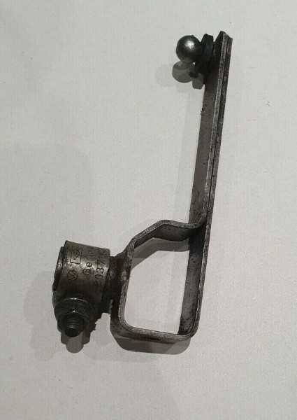

Re: Boite 5 vitesses
la piece de la tringlerie en b , probleme bien connu des amateur de caddy qui passe en boite 5
elle est plus longue sur la boite 5 que sur la boite 4
sans cela impossible de passer la cinquième
mecatruc vendait un modèle multiboite, je ne sais pas si il le vende encore
