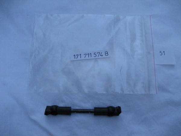

bonjour, Le sélecteur de vitesse sur la boite, j,ai us le même probleme plus que la 3 et 4 qui passe. c est une petite tringle avec une rotule plastique noire de chaque côté

Message par Dominique »
voila c est exactement cette pièce ça coûte 14 euros et pas trop dur à changer

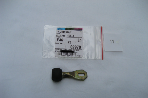

Messages : 3149
Re: Problème passage vitesse
Voila les pièces qui peuvent être responsable d'un jeu dans le levier de vitesse.
A voir sur le schémas.
Pièce n°19 , nombre: 3 , ref VW171711781
Pièce n°3 , nombre :2 ,ref VW171711067B
Pièce n°12 , nombre :1 , ref VW01152520
Pièce n°18 , nombre :4 , ref VW171711965
Pièce n°32 , nombre: 4 , ref VW171711166
Pièce n°11 , nombre:1 , ref VW171711163e sur cette pièce c'est la boule qui s'use.
Et le palier 21 aussi, réf 171 711 194 G

Jerome1124 a écrit : ven. sept. 22, 2023 00:24 am Effectivement, je n’ai plus que la 3eme et 4eme vitesse qui fonctionnent
sur le plan c'est la pièce numéro 51 à voir si elle est pas deboiter
