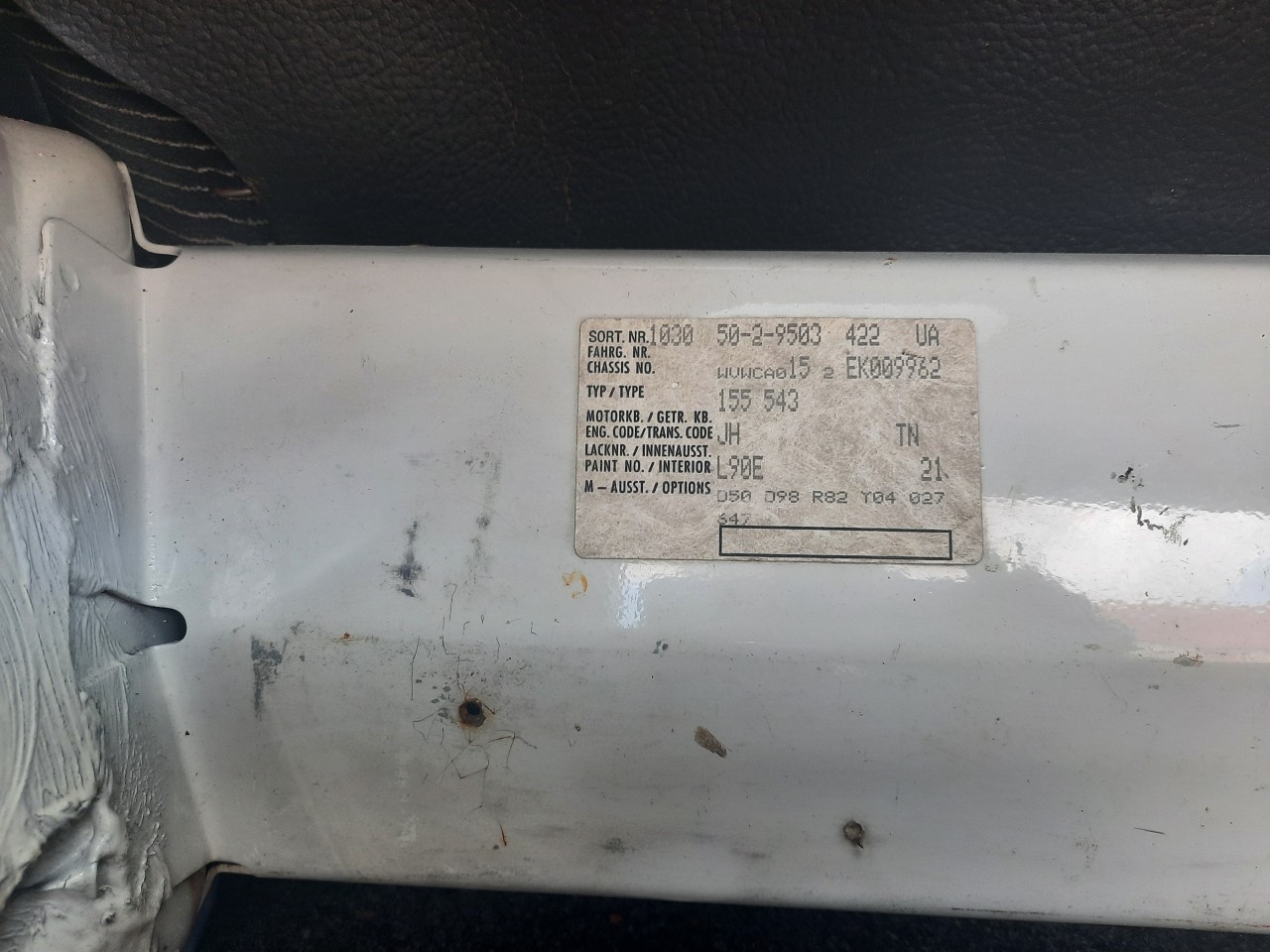

Aux states le MFA n'était pas forcément de série malgré la motorisation en Injection.
Une photo de ton compteur et de ton tableau de bord ?

Ton cabriolet ressemble à ça ?

Re: Branchement manomètres (VDO)
Je t'ai trouvé ça qui pourrait t'intéresser dans mes propres archives
