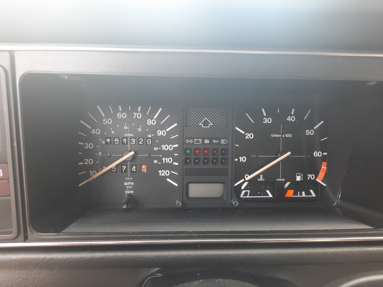

merci à vous et si je peux insister sur la prise MFA? est que le MFA est une option pouvant équiper toutes les Cab aprés 81 ou est ce que le mien à eté supprimé comme la clim??

Aux states le MFA n'était pas forcément de série malgré la motorisation en Injection.
Une photo de ton compteur et de ton tableau de bord ?

Ton cabriolet ressemble à ça ?

Pour Olive4
Tout le tableau de bord est demonté completement, je ne pense pas le remonter avant lundi prochain car recollage du skaï, restoration etc...etc....
de la gauche vers la droite et de haut en bas:
2 events de ventilation
bouton de phare
voyant bouclage de ceinture
voyant frein de parc
bouton degivrage arriere
bouton warning
bouton antibrouillard AR
cache bouton
emplacement autoradio
bouton chauffage 0 1 2 3 4
commande de chauffage avec position A/C
double event central
cendrier et allume cigare
3 mano VDO
boite à gant sans lumiere
Cordialement
