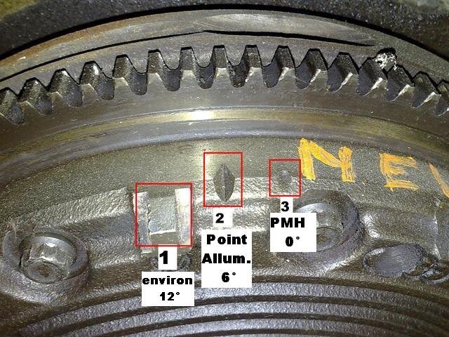

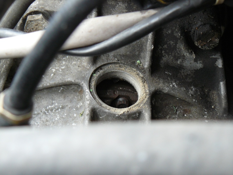

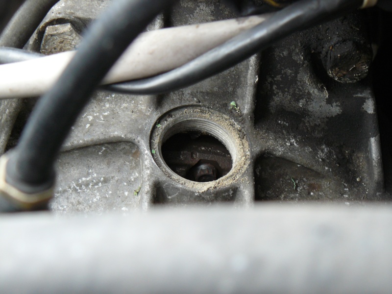

pour régler l’avance on aligne le repère de point d'allumage sur le volant moteur avec le carter de boite par le regard après avoir dévisser le bouchon
