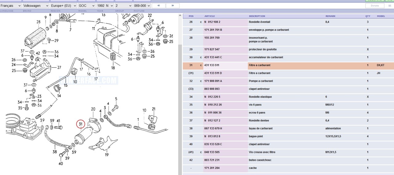

D'accord, alors le mieux pour ne pas me tromper c'est de me rendre ici ?
https://volkswagen.7zap.com/fr/rdw/golf ... c/1992-44/
et de choisir par année ?
et ensuite de choisir par cylindrée et type moteur ?
Là par exemple je bute pour le filtre à essence :
il y'a deux config, avant ou après F >> 15-E-011 290, c'est quoi ce numéro ?
Merci pour votre aide.

c'est pas mon préféré, c'est pas clair et ça ressemble pas a etka
je préfère celui que je t'ai donner en lien plus pratique et plus proche de etka originel
le numéro c'est par rapport a ton numéro de série (la lettre indique l'année)

Re: Pièces 155DX2
autant pour moi je me suis trompé
431133511D ou
431133511
tu peux le savoir avec la taille du filtre le plus gros fais 80 mm (le collier est en conséquence) en 92 normalement c'est le plus gros

Re: Pièces 155DX2
Et mon purflux ep91 fait 74mm, je ne repars donc pas là dessus ? Par contre sur sa fiche technique il est donné pour un filetage de 12, je suppose entrée et en sortie mais c’est pas précisé. Les autres font souvent 12 d’un côté et 14 de l’autre…
Bosch 0450905021 irait? 64mm de diamètre mais j’ai l’impression qu’ils font tous au moins ça…

Re: Pièces 155DX2
55 c'est le petit , je n'avais pas vérifier sur la mienne et certains sites m'ont induit en erreur désolé
si tu un gros de 74 mm reprend le même c'est de toute façon celui qui correspond a ton année
