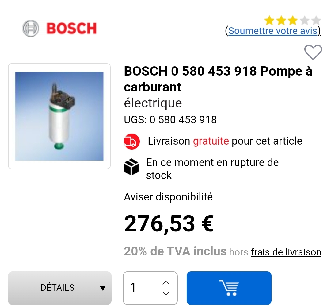

Et à mon avis cette référence pourrait être aujourd'hui la remplaçante car ils inscrivent bien Golf 1 Cabriolet 98Ch...
https://m.auto-doc.fr/bosch/1156437
C'est la pièce qui me sort quand je tape mon ancienne référence.

Effectivement, c est bien celle ci que j aurais aimé avoir, mais elle est en rupture (indisponible sur tous les sites de ventes de pièces, mecatec..)
Merci pour ta recherche
