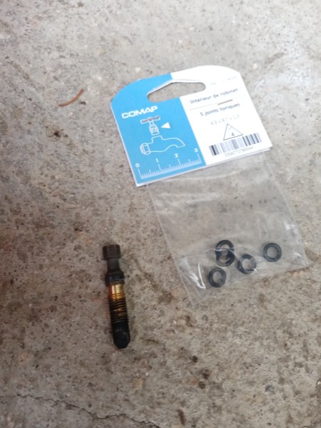

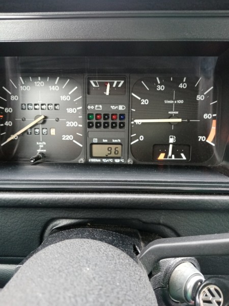

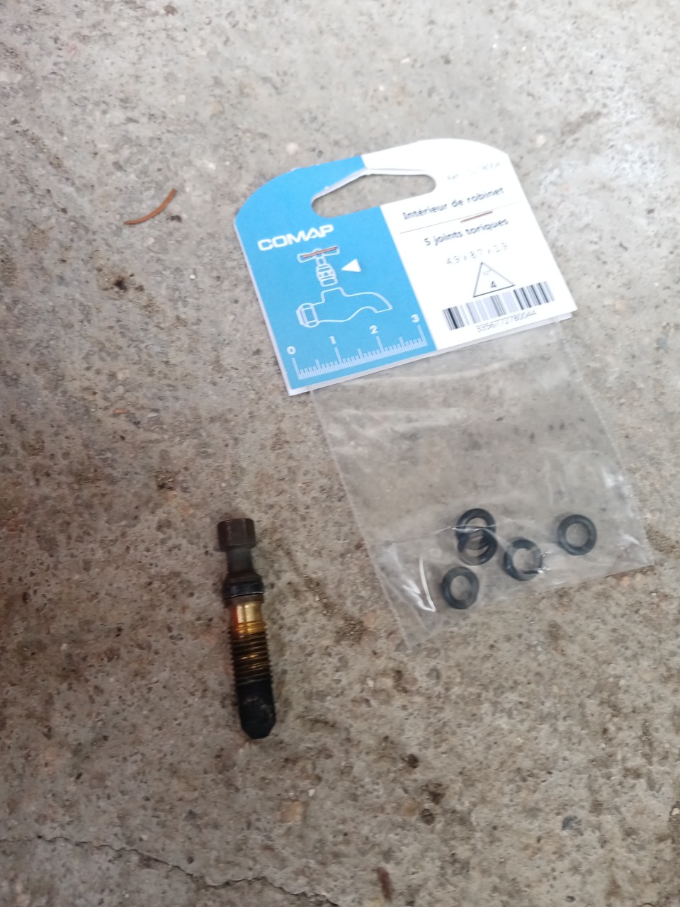

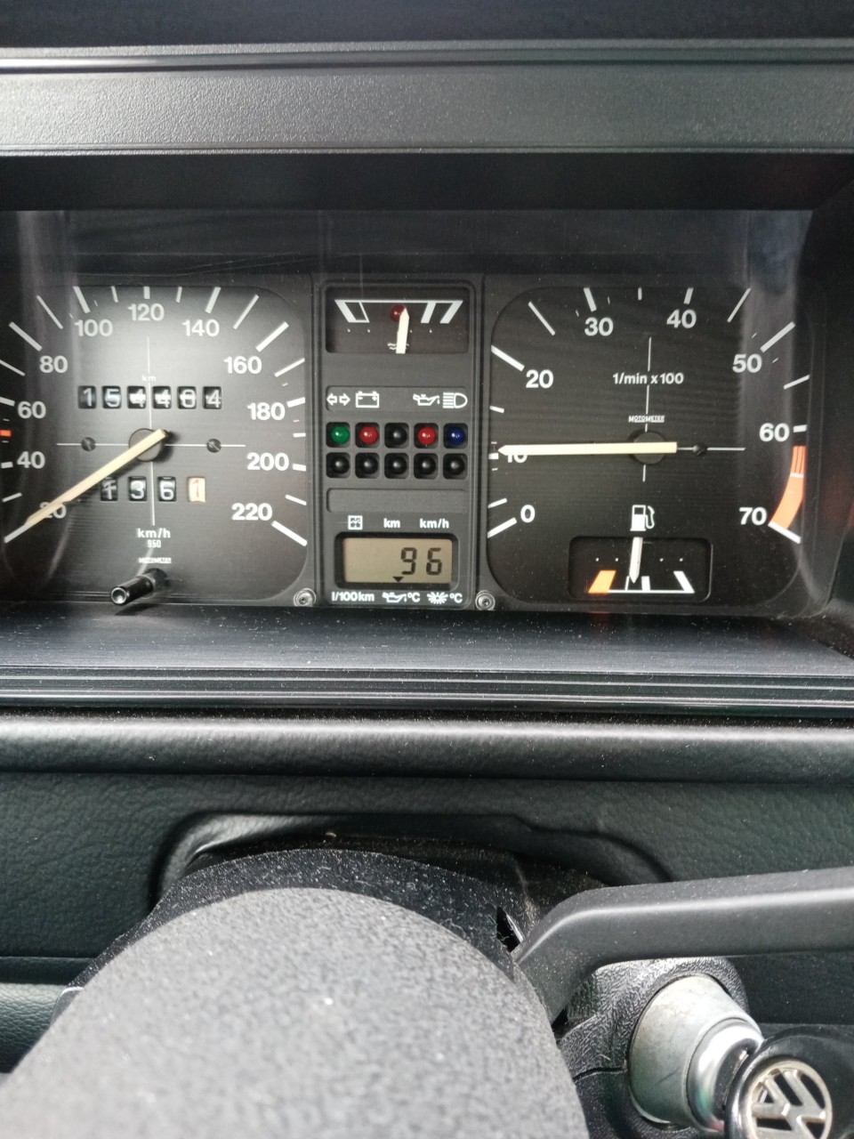

avant:
apres:
Messages : 12313
Re: Ralenti un peu haut à chaud
ce genre de joint je doute que ça tienne longtemps o_O
$ebi
Messages : 1172
Message par $ebi »
en faisant des recherches j'étais tombé sur cette info: https://www.passiongolfgti.com/Forum202 ... php?t=7830
on verra bien...
Modifié en dernier par $ebi le sam. mars 25, 2023 10:03 am, modifié 1 fois.

coolraver a écrit : ven. mars 24, 2023 14:40 pm ce genre de joint je doute que ça tienne longtemps o_O
j'ai fais le même montage pour un pote car impossible de trouver le joint et depuis 5 ans cela n'a pas bougé...j'étais comme toi !...
