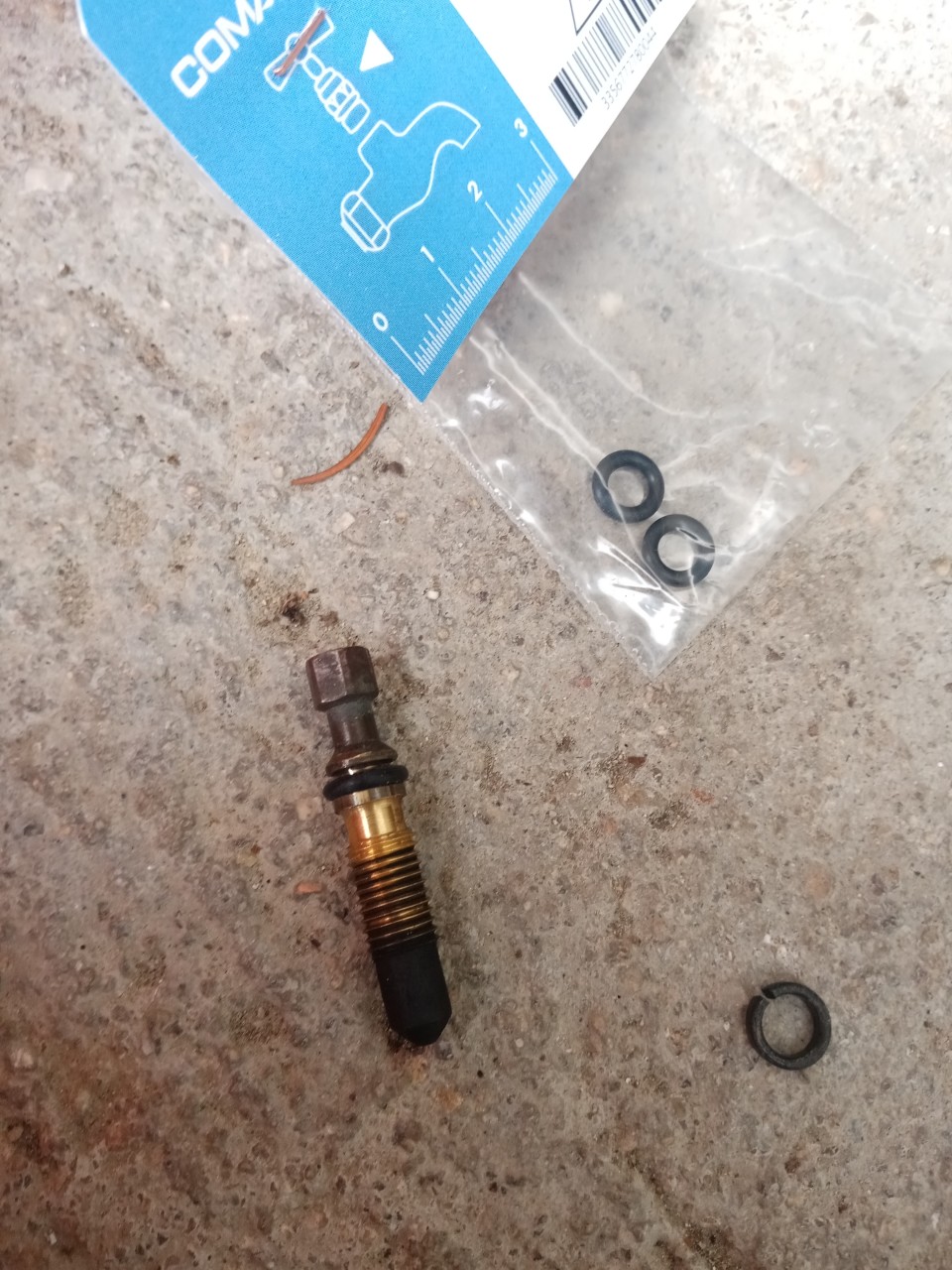

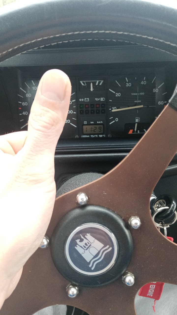

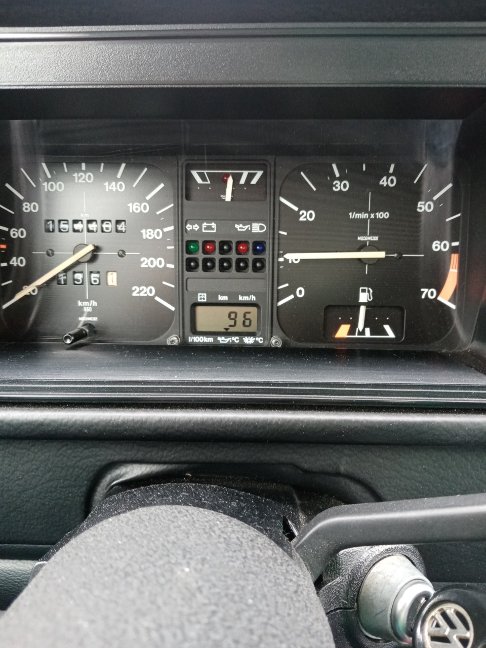

yes!
avant:
apres:

ce genre de joint je doute que ça tienne longtemps o_O

en faisant des recherches j'étais tombé sur cette info: https://www.passiongolfgti.com/Forum202 ... php?t=7830
on verra bien...

coolraver a écrit : ven. mars 24, 2023 14:40 pm ce genre de joint je doute que ça tienne longtemps o_O
j'ai fais le même montage pour un pote car impossible de trouver le joint et depuis 5 ans cela n'a pas bougé...j'étais comme toi !...
