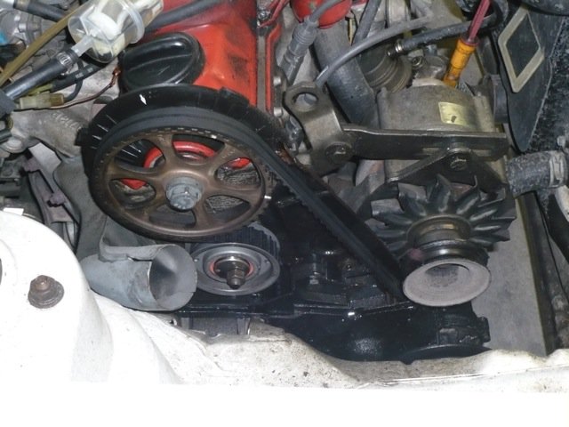

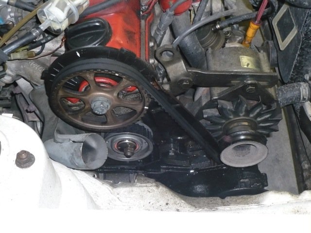

Suite à mon problème de fumée en accélérant fort ou au ralenti en mettant des gros coups de gaz (j’ai crée un sujet sur mon problème), une personne m’a dit que cela pouvait venir d’un mauvais calage de l’AAC.
Dans le doute j’ai vérifié le calage de ma distribution, que j’ai dû reprendre car pour moi elle était décalée d’une dent et j’ai fais faire le réglage injection/co2 chez bosch.
Le calage vous semble t’il bon ? Le PMH est légèrement avant le repère vous en dites quoi ?
Merci par avance.

Re: Avis calage distribution
Autre question, ton moteur c'est du golf 2, car il est de 88.
Le repère de la poulie est peut-être à l'extérieur, en haut, comme sur la photo ci-dessous
Messages : 12313
On voit sur la photo qu'il n'y a pas le cache plastique commun aux modèles post 88
Anonyme 17187
Message par Anonyme 17187 »
Effectivement la mienne n’a pas le cache plastique mais le couvercle en métal :)
